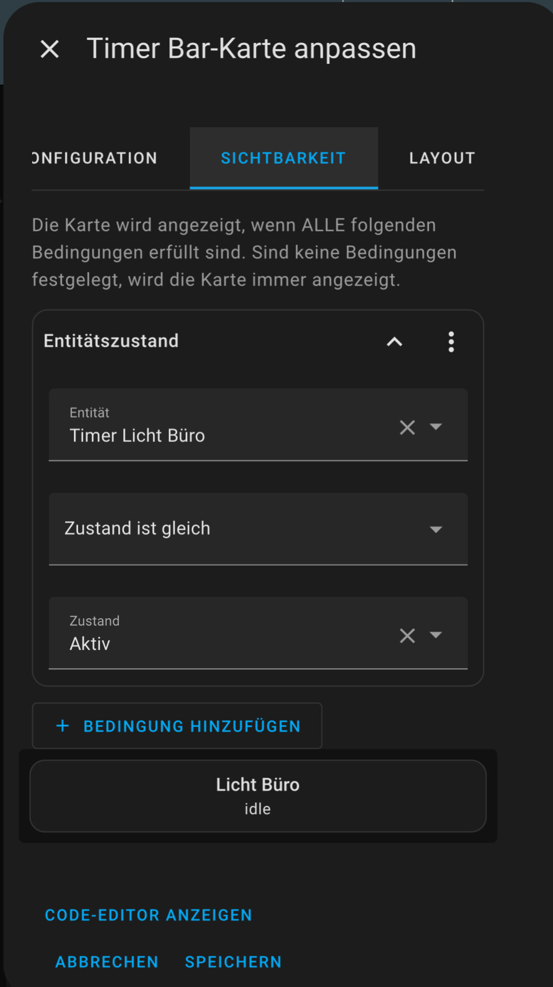

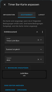

Und bei Sichtbarkeit sagst du
Entitätszustand
Timer auswählen
Zustand ist gleich Aktiv

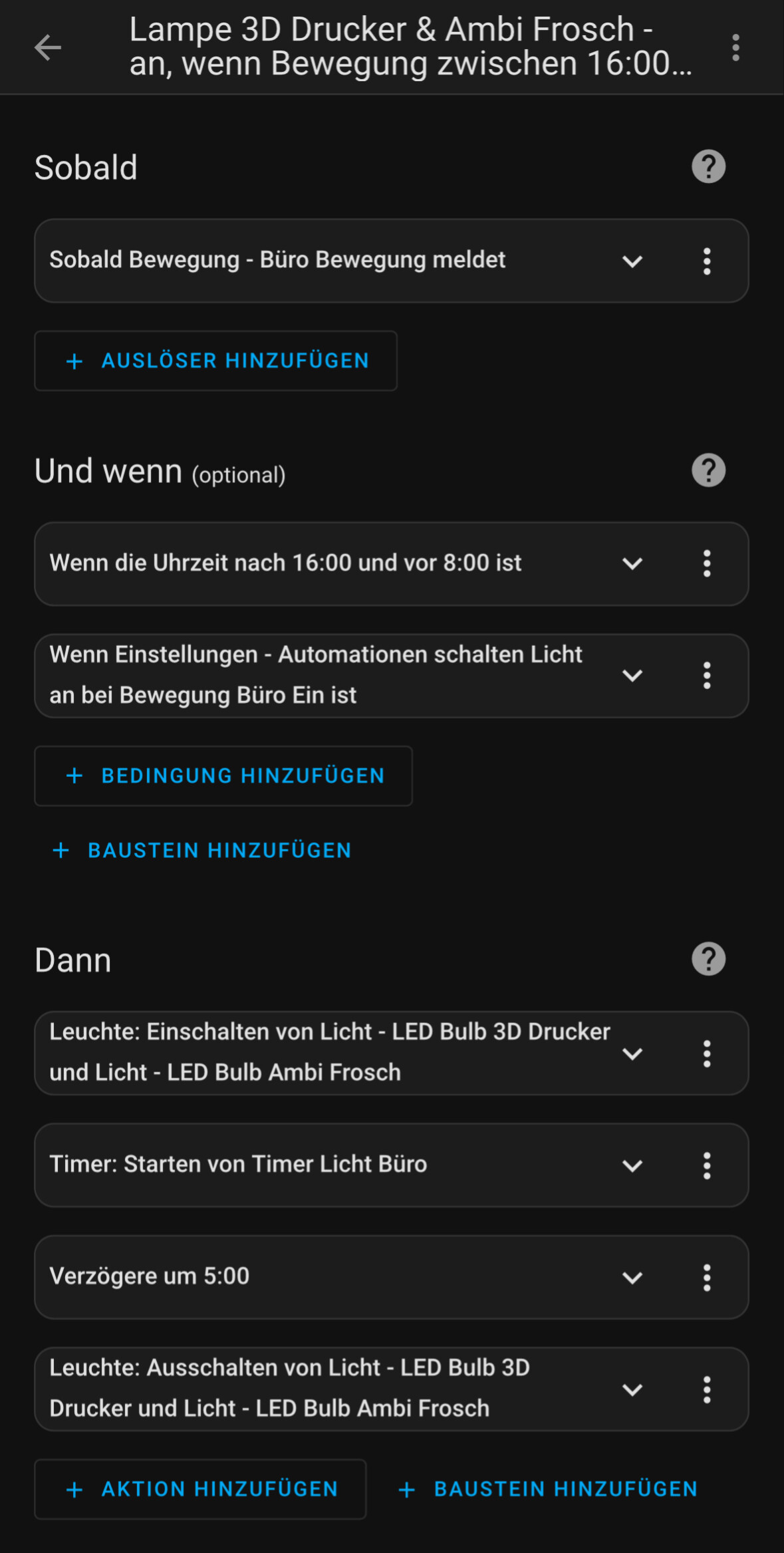

Ich habe es bei mir so gelöst:
alias: Lampe 3D Drucker & Ambi Frosch - an, wenn Bewegung zwischen 16:00 - 08:00
  - type: motion
    device_id: edd3001fde1c12f39e3cd48d2f1163f2
    entity_id: 7494a8422f98412a25a42cc827431320
    domain: binary_sensor
    trigger: device
conditions:
  - condition: time
    after: "16:00:00"
    before: "08:00:00"
  - condition: state
    state: "on"
    entity_id: >-
      input_boolean.einstellungen_automationen_schalten_licht_an_bei_bewegung_buro
  - action: light.turn_on
    metadata: {}
    data: {}
      entity_id:
        - light.licht_led_bulb_3d_drucker_2
        - light.licht_led_bulb_ambi_frosch
  - action: timer.start
    metadata: {}
    data: {}
      entity_id: timer.timer_licht_buro
  - delay:
      hours: 0
      minutes: 5
      seconds: 0
      milliseconds: 0
  - action: light.turn_off
    metadata: {}
    data: {}
      entity_id:
mode: restart
Dadurch wird jedes Mal der Timer wieder auf die 5 min gesetzt, sobald erneut Bewegung erkannt wird.

visibility:
  - condition: state
    entity: timer.timer_licht_buro
    state: active
In deinem Fall dann nur unten das ab visibility nützlich.

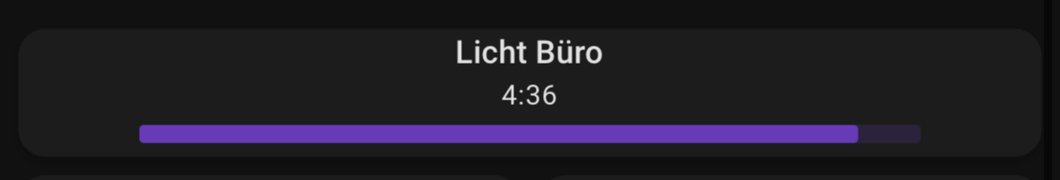

Das ganze sieht dann so aus:
