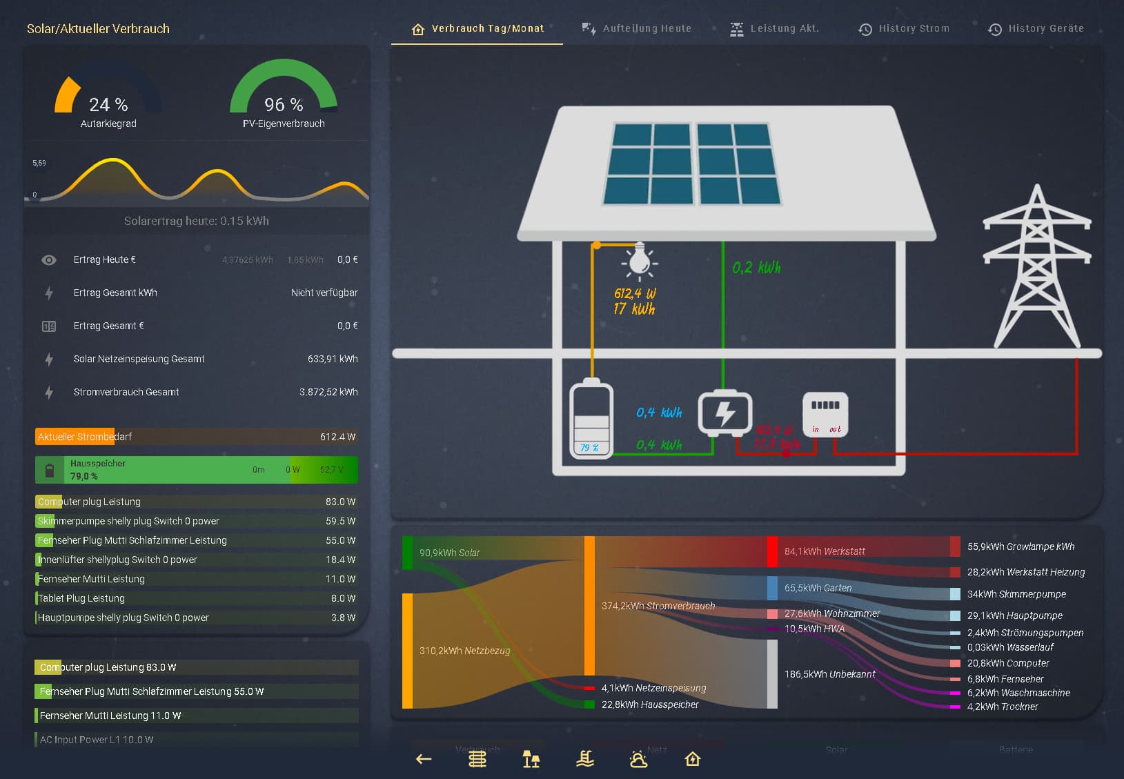

tolles Dashboard. Wie hast du den Stromverbrauch dargestellt? Würdest du den Code für die beiden Darstellungen teilen?

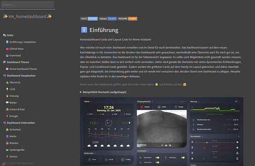

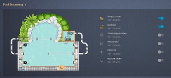

Hi, ich habe mein Dashboard endlich mal auf den aktuellen Stand gebracht. Alle Cards mit Beispielcodes findet ihr in meinem neuen Wiki zum Dashboard. Schaut gerne mal vorbei. :slight_smile: Ein kleines Video, dass durch das Dashboard führt ist auch dabei. Wobei sich ein paar Sachen, gerade im Energiedashboard nochmal geändert haben. Grundaufbau ist aber unverändert.
Neben dem Dashboard sind dort auch meine Custom-Cards und andere nützliche Dinge für HA aufgeführt. Die Suche rundet das Erlebnis ab und man kann schnell nach gewünschten Suchbegriffen filtern.
Das Dashboard kann nun auch über HACS vorinstalliert werden. Folgende Dinge werden mit kopiert:
  • HA_Dashboard.yaml (muss manuell in neues Dahsboard kopiert werden)
  • HA_Dashboard_Theme.yaml
  • Background-Image
  • Particles Background
  • Pool-Flow-Card
  • Energy-Flow-Card
Wenn ihr also den Particles Background oder die Energy-Flow-Card nutzen wollt, müsst ihr eigentlich nur die Card im Dashboard erstellen und bei der Flow Card die Entitäten anpassen. Die Verlinkung zu den benötigen Dateien findet normalerweise im Hintergrund statt. Beispiele liegen im jeweiligen Ordner nach der Instaltion.

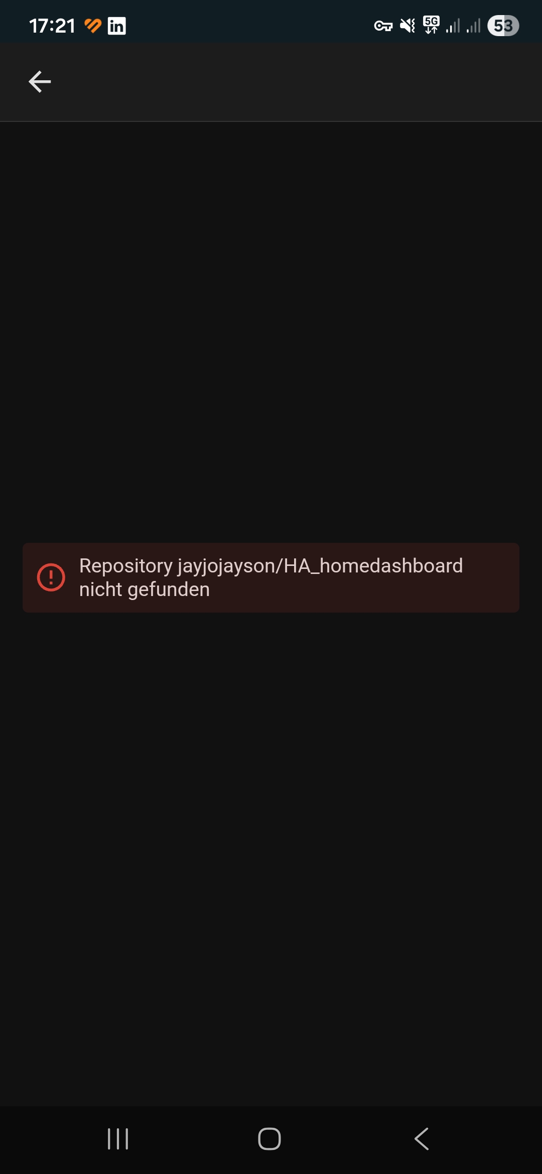

Ich bekomme es nicht installiert.
Bekomme folgende Fehlermeldung.
Repository jayjojayson/HA_homedashboard nicht gefunden

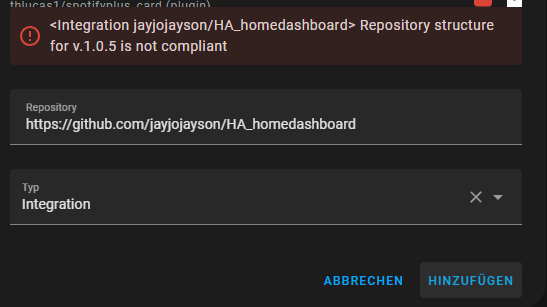

Wenn ich es manuell installieren möchte kommt folgende Meldung.
 jayjojayson/HA_homedashboard> Repository structure for v.1.0.5 is not compliant

Mhh, komisch.. muss ich mir anschauen, eine Idee habe ich schon. Du könntest noch versuchen ver.1.0.4 zu installieren und dann ein Update auf 1.0.5 zu machen.
Habe das selbe Problem wenn ich das github hinzufügen möchte. Habe auch Integration gewählt.
Ich kann es auch nicht laden / installieren.
und wie kann ich die v1.4 installieren?
Es scheitert ja schon daran die github hinzuzufügen.

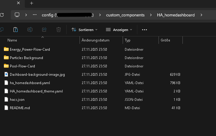

Hi, muss ich mir wie gesagt anschauen. Unter der Woche ist das immer schlecht wegen Arbeit und Co. Über Hacs werden im Prinzip nur die Dateien in der Ordner custom_components/HA_homedashboard verschoben. Das könnt ihr auch einfach manuell machen.
Ladet den aktuellen Release herunter, geht zum Beispiel mit dem File-Explorer oder Samba in den Ordner custom_components und erstellt einen neuen Ordner mit Namen HA_homedashboard. Dort hinein kopiert ihr dann die Dateien aus dem Release.
So sollte das dann aussehen:

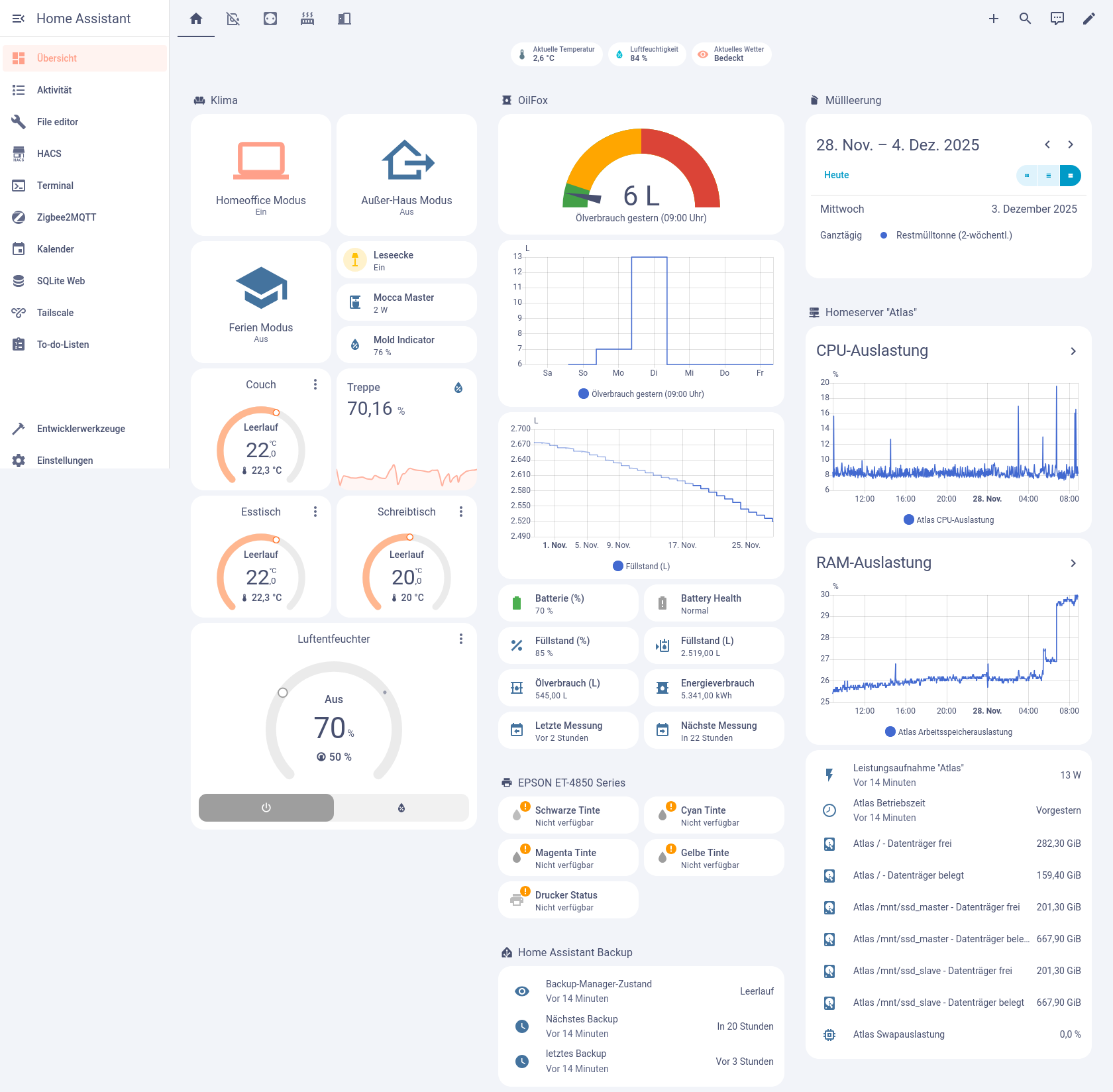

Hier mein aktuelles Dashboard:
Ich habe ein Haupt-Dashboard, auf das ich die für mich zentralen Informationen gepackt habe, um einen schnellen Überblick zu bekommen. Daneben habe ich noch separate Dashboards auf welchen ich bspw. alle Heizungen, Türen oder Plugs gesammelt einsehen kann.
Hab mir eben das HaCasa Theme ( Welcome to HaCasa | HaCasa ) installiert. Finde ich ganz fluffig.
In den Ordner custom components oder in www/community/HA_homedashboard/
Laut deiner Anleitung muss dieser Code in die configuration.yaml.
 frontend:
    themes: !include www/community/HA_homedashboard/HA_homedashboard_theme.yaml
ja korrekt muss in www/community/. Sorry, ich habe das beim letzten Mal verpeilt und den falschen Pfad mitgeteilt. Ich arbeite gerade an meiner Integration und da liegt natürlich alles im Ordner custom components.

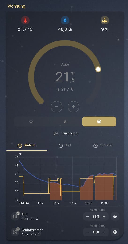

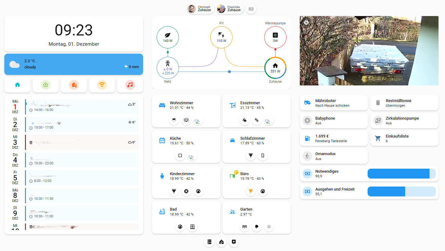

Dashboard auf dem Dashboard und für die großen Monitore:

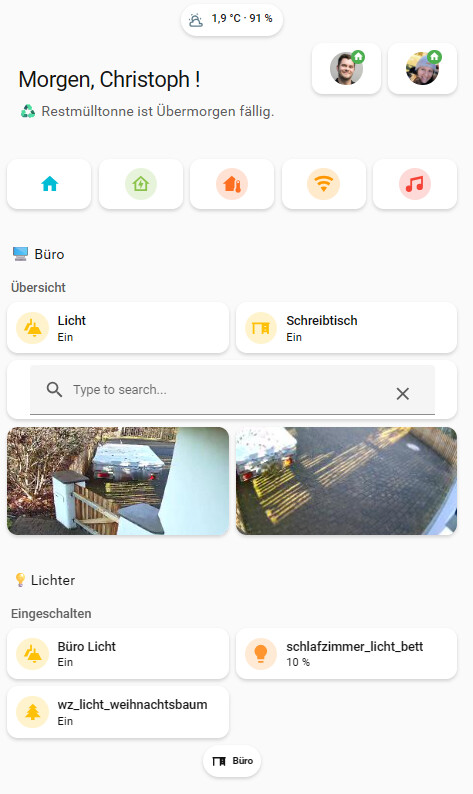

Mobiles Dashboard für das Smartphone. Dieses Dashboard erkennt Nutzer und Raum in dem der Nutzer sich befindet und wechselt aktiv den oberen Bereich.

Sieht cool aus! Wie hast du die Präsenz gelöst? Bluetooth Tracker ESP Home? Und wie hast du das umgesetzt mit dem Raumwechsel?
Mit welchen Tools hast du die Raumübersichtskarten erstellt? Da probiere ich noch rum, deine Lösung gefällt mir sehr gut!
Präsenz mach ich mit BermudaBLE GitHub - agittins/bermuda: Bermuda Bluetooth/BLE Triangulation / Trilateration for HomeAssistant
Bermuda gibt Sensoren für Stockwerk und Raum. Auf dem Dashboard sind es dann Bedingungen für die Karten. Jeder Raum hat also eine Karte.
type: grid
cards:
  - type: heading
    icon: ""
    heading: 🛏️ Schlafzimmer
    heading_style: title
  - type: heading
    icon: ""
    heading: Übersicht
    heading_style: subtitle
  - type: tile
    entity: light.schlafzimmer_licht
    vertical: false
    features_position: bottom
  - type: tile
    entity: light.schlafzimmer_licht_bett
    vertical: false
  - type: tile
    entity: climate.schlafzimmer_heizung
    state_content:
      - current_temperature
      - temperature
    vertical: false
    visibility:
      - condition: state
        entity: climate.vicare_heating
        state: "on"
visibility:
  - condition: or
    conditions:
      - condition: and
        conditions:
          - condition: state
            entity: sensor.christoph_iphone_ble_area
            state: Schlafzimmer
          - condition: user
            users:
              - b0f1dd58cbe84893b7f653f19d77da52
      - condition: and
        conditions:
          - condition: state
            entity: sensor.franzi_iphone_ble_area
            state: Schlafzimmer
          - condition: user
            users:
              - fa45ea9d8c004321a465870940a88deb
Raumübersicht meins du auf dem großen? Das ist StackIn mit Mushroom.
type: custom:stack-in-card
mode: vertical
keep:
  margin: true
cards:
  - type: custom:mushroom-template-card
    card_mod:
      style:
        mushroom-shape-icon$: |
          .shape {
            background: transparent !important;
          ha-card {
            background: none;
            border: none;
    primary: Wohnzimmer
    secondary: >-
      {{ states('sensor.wohnzimmer_temperatursensor_temperature') }} °C · {{
      states('sensor.wohnzimmer_temperatursensor_humidity')|int(0) }} %
    icon: mdi:sofa
    icon_color: blue
    fill_container: false
    multiline_secondary: false
    tap_action:
      action: navigate
      navigation_path: /dashboard-subviews/wohnzimmer
  - type: custom:mushroom-chips-card
    chips:
      - type: light
        entity: light.wohnzimmer_licht
        content_info: none
        use_light_color: false
        icon: mdi:wall-sconce-flat
      - type: light
        entity: light.wohnzimmer_wled_tv
        content_info: none
        use_light_color: true
        icon: mdi:television-ambient-light
      - type: entity
        entity: media_player.wohnzimmer_musicassistant_airplay
        content_info: none
        use_entity_picture: true
        icon: mdi:music
    alignment: center
grid_options:
  columns: 6
  rows: 2
Cool vielen Dank! Das schaue ich mir an - muss an mein Dashboard nochmal ran - hab mich von Simons inspirieren lassen, aber mit vielen Räumen und entsprechend vielen bubble popups + auto entities ist es leider zu unperformant geworden
