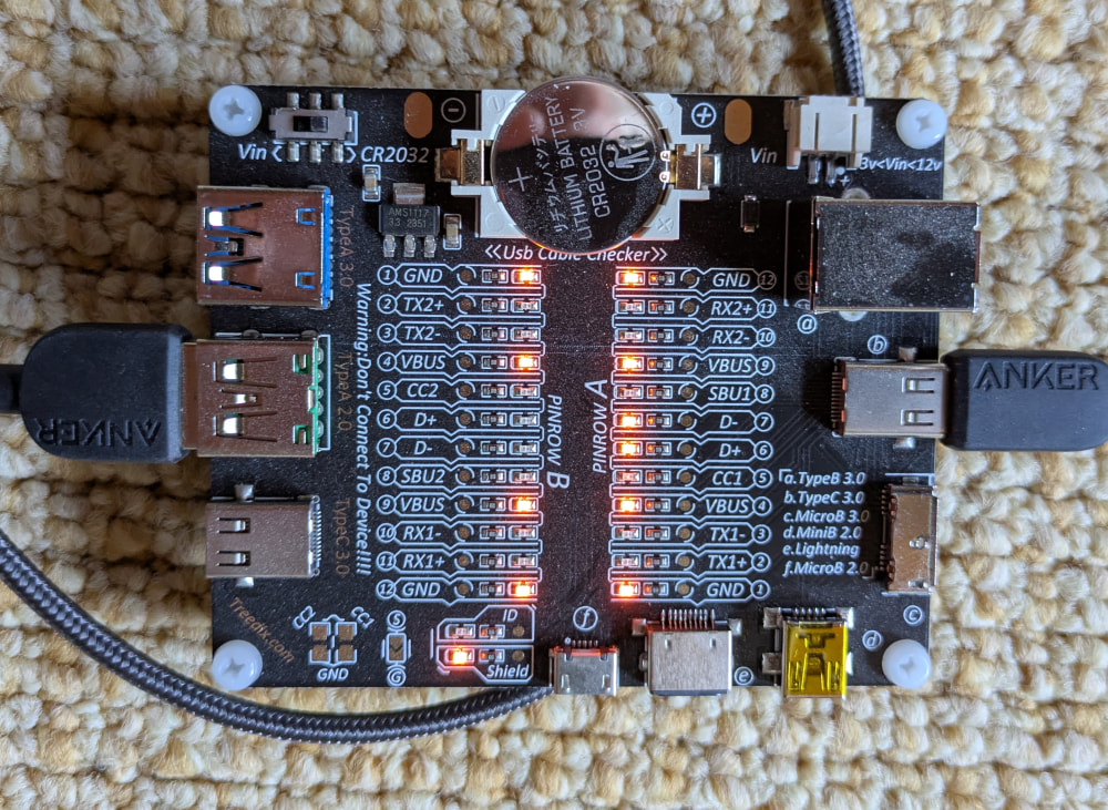

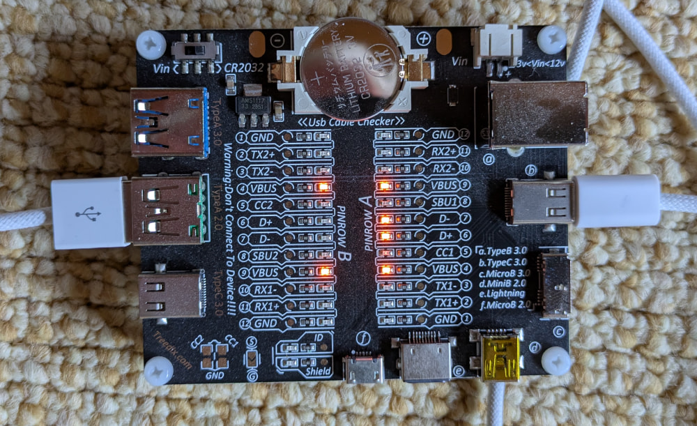

Ich habe dann mal beide Kabel an einen Tester angeschlossen und so sieht das aus:
Das mitgeliefert Kabel, das nicht ging:
Alternatives Kabel, das funktionierte:
Offenbar fehlt dem weißen Kabel die GND-Verbindung. Einzelfall?

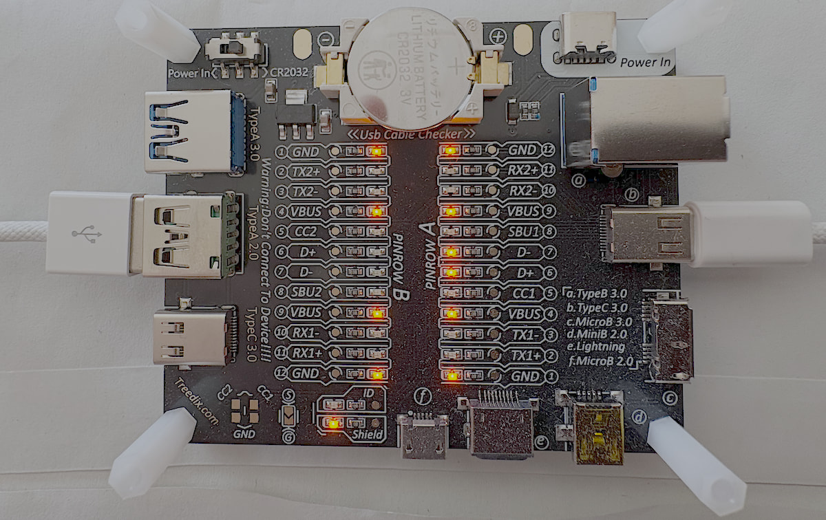

ich hab immer wieder mal Ausfälle des ZBT-2 …. dann teste ich das wohl auch mal, Danke für den Tipp!
edit:
hmm … am Kabel liegts bei mir wohl nicht, auch wenn ich an den Steckern und am Kabel rumbiege, bleiben alle LED am Tester an.
Kann ich nicht bestätigen, habe den ZBT-2 mit dem original USB Kabel seit Dez 2025 im Betrieb, wie wahrscheinlich viele andere Nutzer auch.
Es wird sich wohl um ein Defekt handeln.
