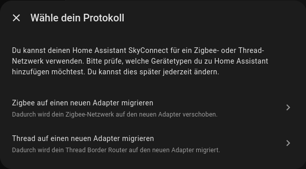

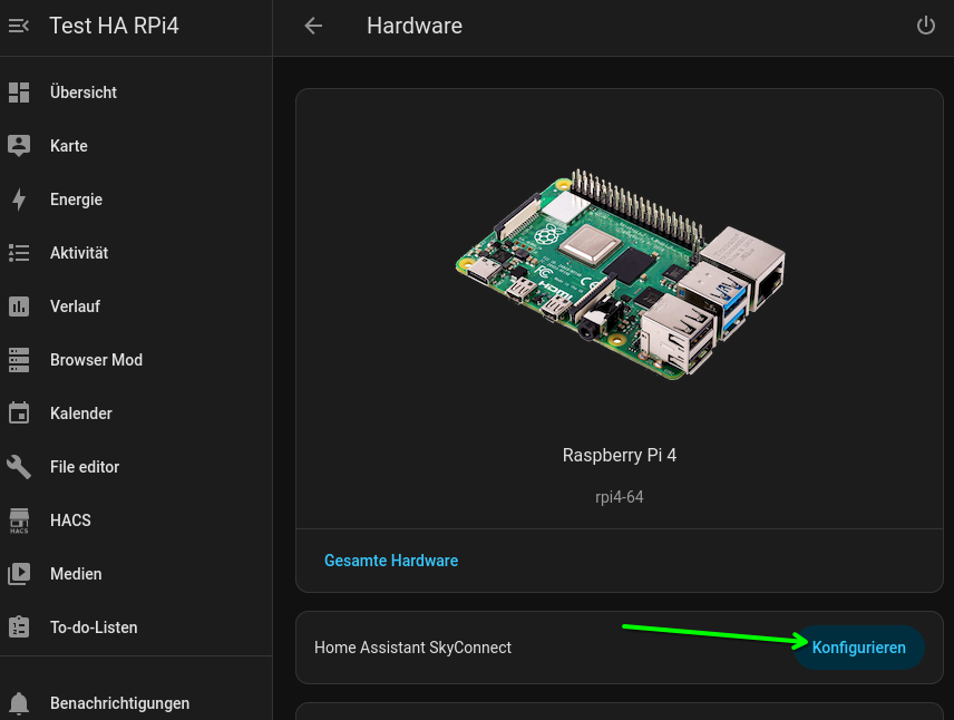

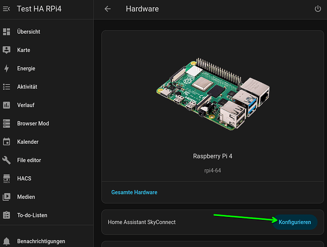

Ich weiß nicht genau mit welcher Firmware der kommt, aber ich denke es wird ähnlich dem Skyconnect sein.
Den kann men unter Einstelllungen → System → Hardware konfigurieren.
