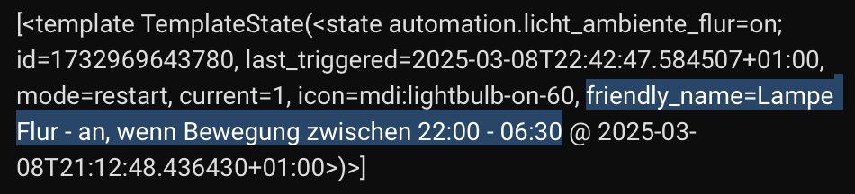

Den Friendly Namen hab ich, aber die Auslösezeit bekomme ich nicht hin.
Sollte so funktionieren.

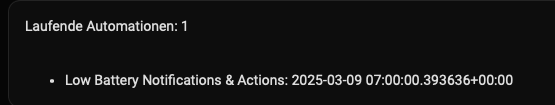

Ah cool, kann man denn das last_triggered noch auseinandernehmen und nur die Uhrzeit anzeigen?
Screenshot 09.03.2025 um 08.32.06 AM
Bitte,
laufende Automationen: {{ states.automation | selectattr('attributes.current', '==', 1)
  | list
  | count
{% set automations = states.automation
{% for automation in automations -%}
- {{ state_attr(automation.entity_id, 'friendly_name') }}: {{ state_attr(automation.entity_id, 'last_triggered')
  | as_timestamp
  | timestamp_custom("%H:%M") }}
{% endfor %}
