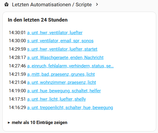

Zeige mir die zuletzt gestarteten Automatisationen und/oder Scripte mit Link direkt in den Editor-Modus

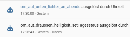

Im Post Übersicht über ausgelöste Automationen wurden einige Ideen diskutiert und ich hatte mich mit einer Markdownkarte eingebracht.
Diese hatte ich für den Urlaub auf der HA Startseite platziert. Es war einfach super, um auf einen Blick die letzten Aktionen zu sehen und bei Bedarf direkt in die Automatisation zu springen. Was mir fehlte, waren die Auflistung von gestarteten Scripten.
Genau das habe ich heute nachgeholt und stelle den Code für Nachbauer zur Verfügung.
Im Jinja Code der Markdownkarte läßt sich folgendes Verhalten konfigurieren.
  • Anzahl Stunden
  • Anzahl Haupteinträge
  • Sollen nur Automatisationen oder Scripte oder beides gelistet werden
  • Möglichkeit Namenskosmetik (z.B. finde “xyz” und ersetze durch “xxx”)
  • Möglichkeit bestimmte Automatisationen oder Scripte nicht anzuzeigen
  • Anzeige langer Namen begrenzen (besser auf Handy zu lesen)
  • Möglichkeit direkt in den Editor Modus der entsperechenden Aut. bzw. Scriptes zu springen

Viel Spaß beimn Probieren und bitte publiziert nützliche Änderungen.
Und wenn es Fehler gibt, unbedingt auch diese.

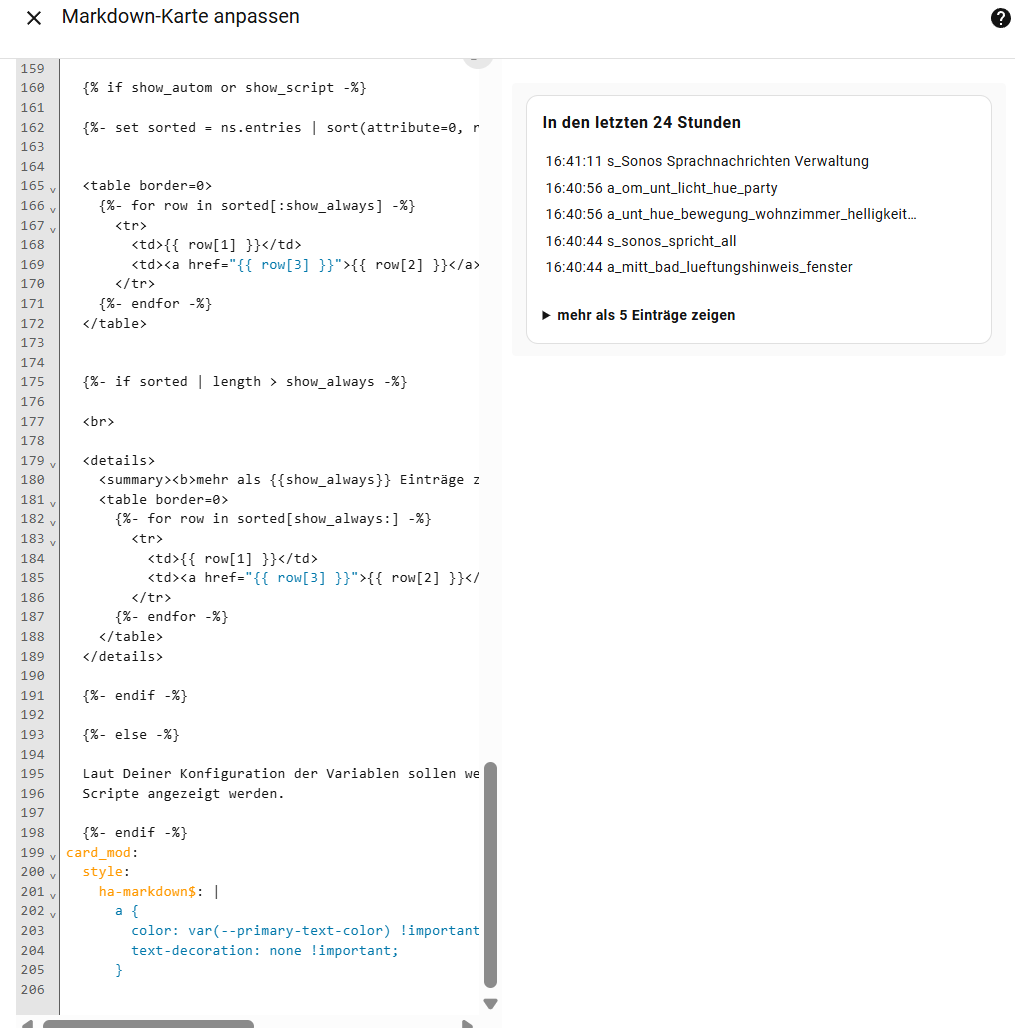

Und zweite Frage: Kennst du einen Weg, dass die Hyperlinks nicht unterstrichen und nicht blau hervorgehoben sind?
So funktioniert es leider nicht:
<td><a href="{{ row[3] }}" style="color: inherit; text-decoration: none;">{{ row[2] }}</a></td>

Nach etwas Probieren mit Card_mod hatte ich es.
Wichtig, Du darfst den Code nicht im Markdown Editor einsetzen (wie den anderen Code) sondern vorher “Code-Editor anzeigen”.
card_mod:
  style:
    ha-markdown$: |
      a {
        color: var(--primary-text-color) !important;
        text-decoration: none !important;

Card_mod hat prima geklappt. Auf die Idee bin ich gar nicht gekommen und habe es die ganze Zeit versucht im HTML zu lösen. Manchmal hat man einfach ein Brett vor dem Kopf. Danke nochmals!
