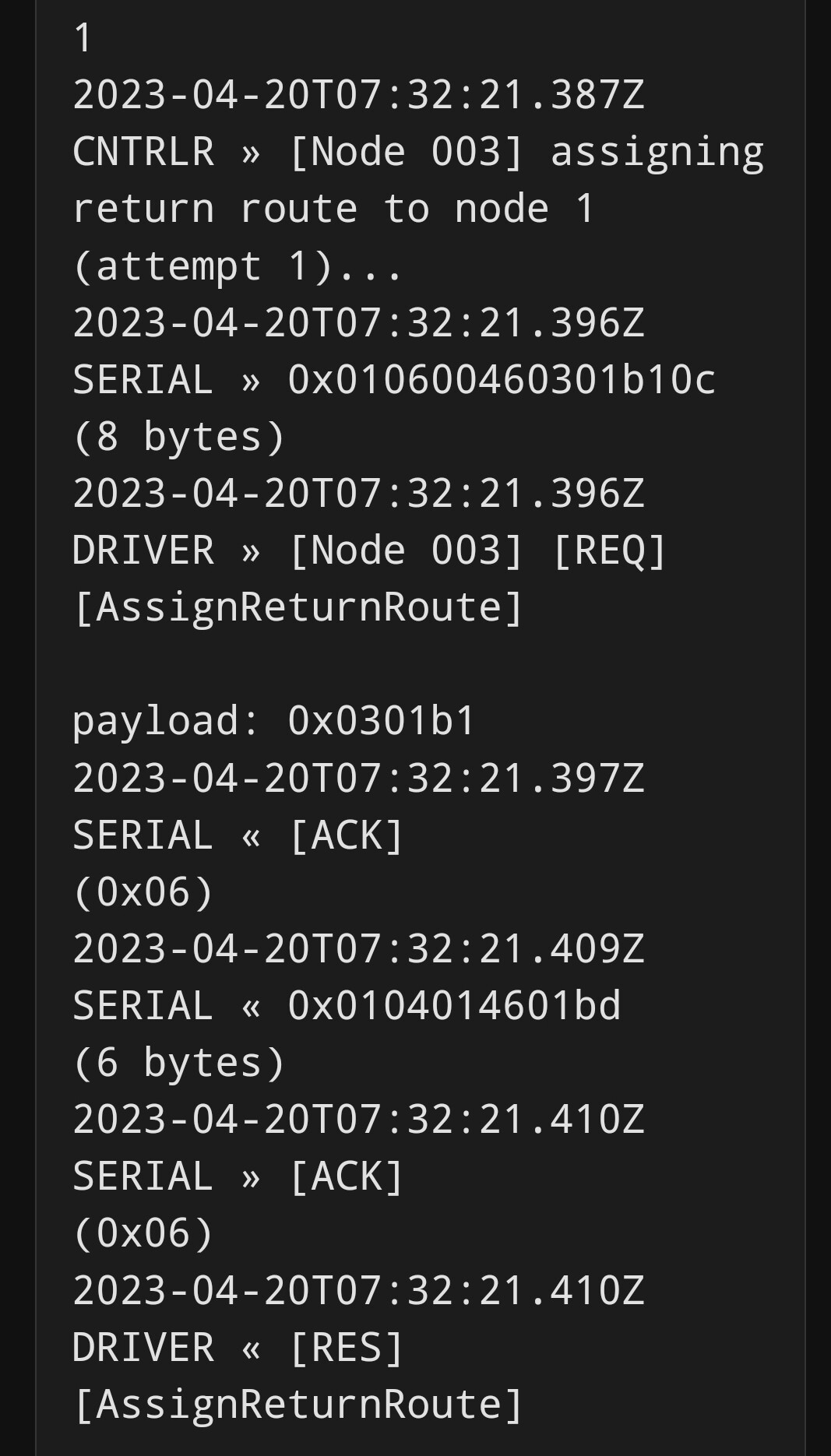

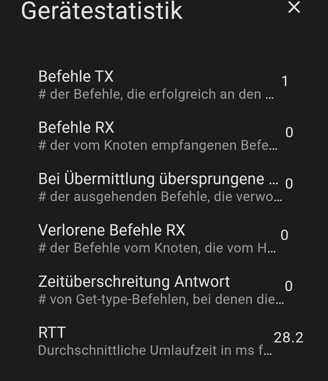

Jedoch baut das Netzwerk keine Knoten bzw. Neighbors auf.
Im Log geht alles auf ID 1 also den zwave Stick.
Dadurch habe ich 2 Sensoren welche nicht erreichbar sind.
Kennt jemand eine Lösung ohne damit ich alles in Zwave samt Geräte redeten muss?
Ich habe mal Screenshots angehängt.

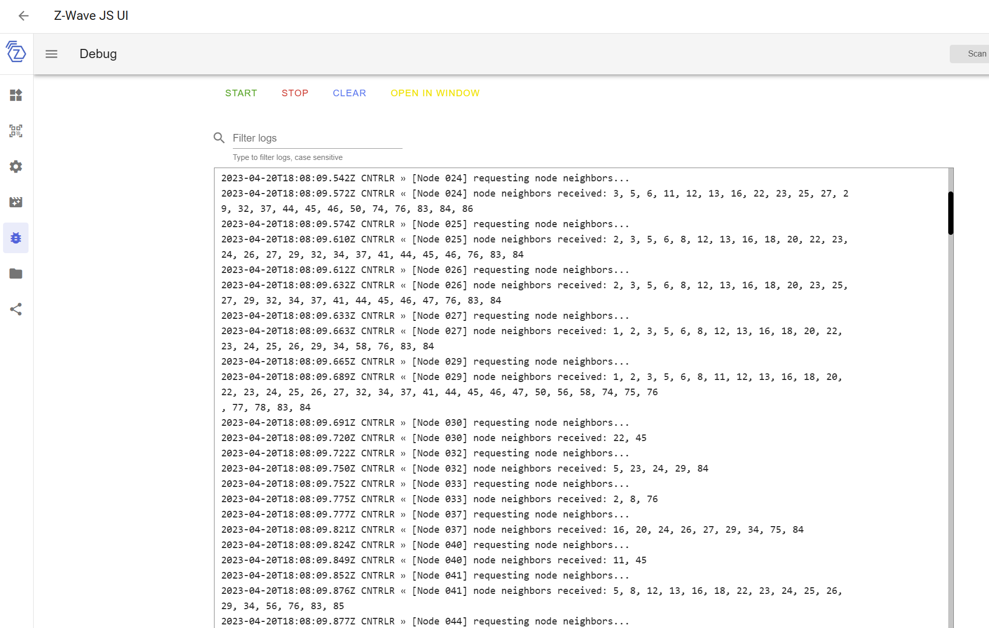

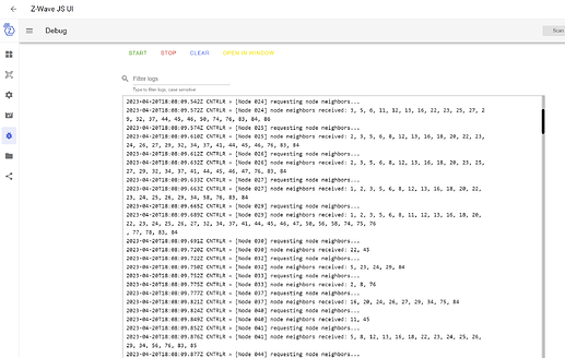

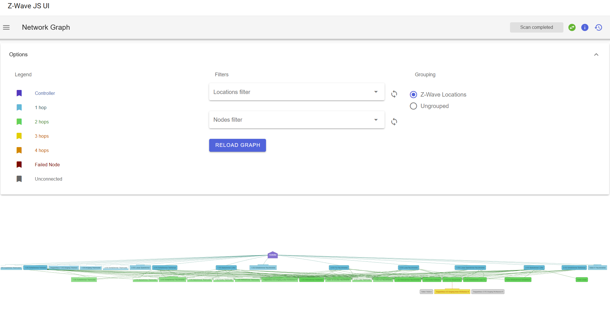

Guten Abend, wenn du z.B. nochmal auf Zwave JS UI aus HACS umstellt, bekommst du eine visuelle Ansicht
und eine meine Meinung nach hübschere und aussagekräftigere Log.
