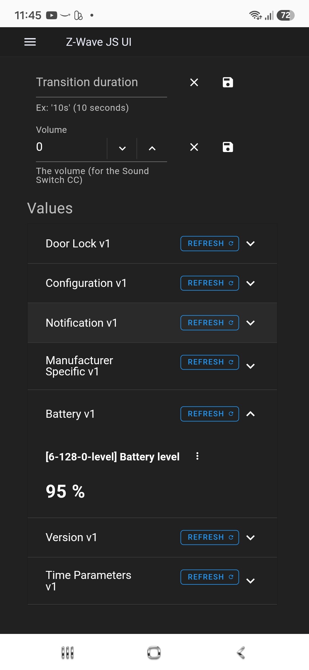

Eins vorweg, ich habe bisher nur ein Z-Wave Gerät. Das Haustürschloß. Bei mir ist das aber eher gegenteilig. Ich weiß zu 100% das nach der Einrichterei und herumspielen, der Batteriewert auf 87% war. Und nun:
Vielleicht liegt bei mir an der Hitze hier :smiley:
Gruß Paul
Würde ich in deinem Fall auch drauf tippen, oder Messungenauigkeit.

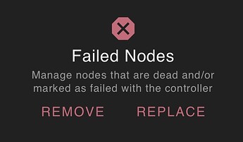

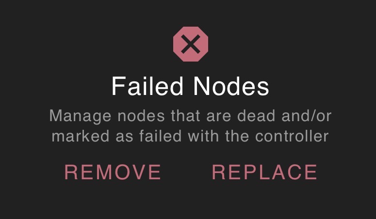

Zum Schluss sind wir bei einem Gerät hängen geblieben, welches wohl nicht richtig angelernt wurde. Dieses Gerät spammt mein Mesh zu, weil es sich immer wieder an- und abmeldet. Dieses Gerät taucht aber nur in den Logs auf und hat die Node 47. Wie bekomme ich eine solche Leiche aus meinem Z-Wave Mesh? Das konnte mir die KI nicht beantworten :frowning:
Ist der Node 47 in der Übersicht der Nodes aufgeführt? Dann kannst Du diesen einfach auswählen und unter Advance, den Node entfernen. Bzw. Wenn er nichts als Dead geführt wird, diesen als Dead markieren und dann entfernen/ löschen.
Wenn das Gerät physisch noch vorhanden ist, dieses einfach mal exkludieren.
Was meinst Du genau damit?
