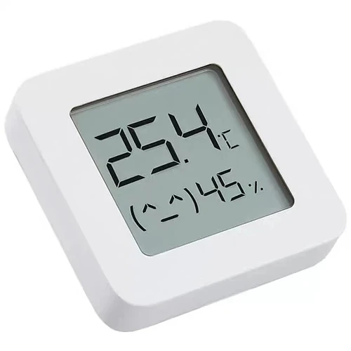

Nun habe ich im Keller eine zweite Zigbee-Instanz und habe eins dieser Thermometer zurückgesetzt und mit dem Koordinator im Keller verbunden, der über ZHA läuft.
Leider zeigt der aber auf dem kleinen Display die Temperatur in °F an und ich kriege das nicht umgestellt…
Wie mache ich das? :roll_eyes:

Die meine mich zu erinnern, dass die beiden Kontakte auf der Rückseite kurz gebrückt werden müssen. Dies stellt die Maßeinheiten am Display °C/°F um.
Das habe ich auch schon mehrfach versucht… Vielleicht habe ich nicht ruhig getroffen, teste ich mich mal.
