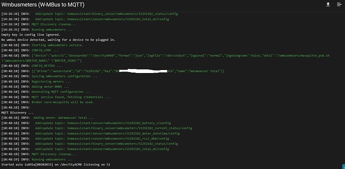

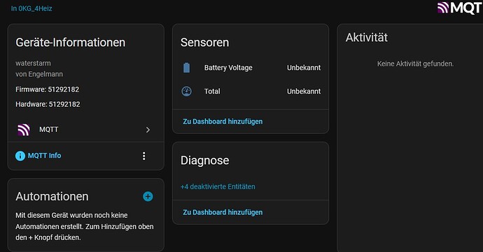

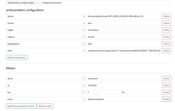

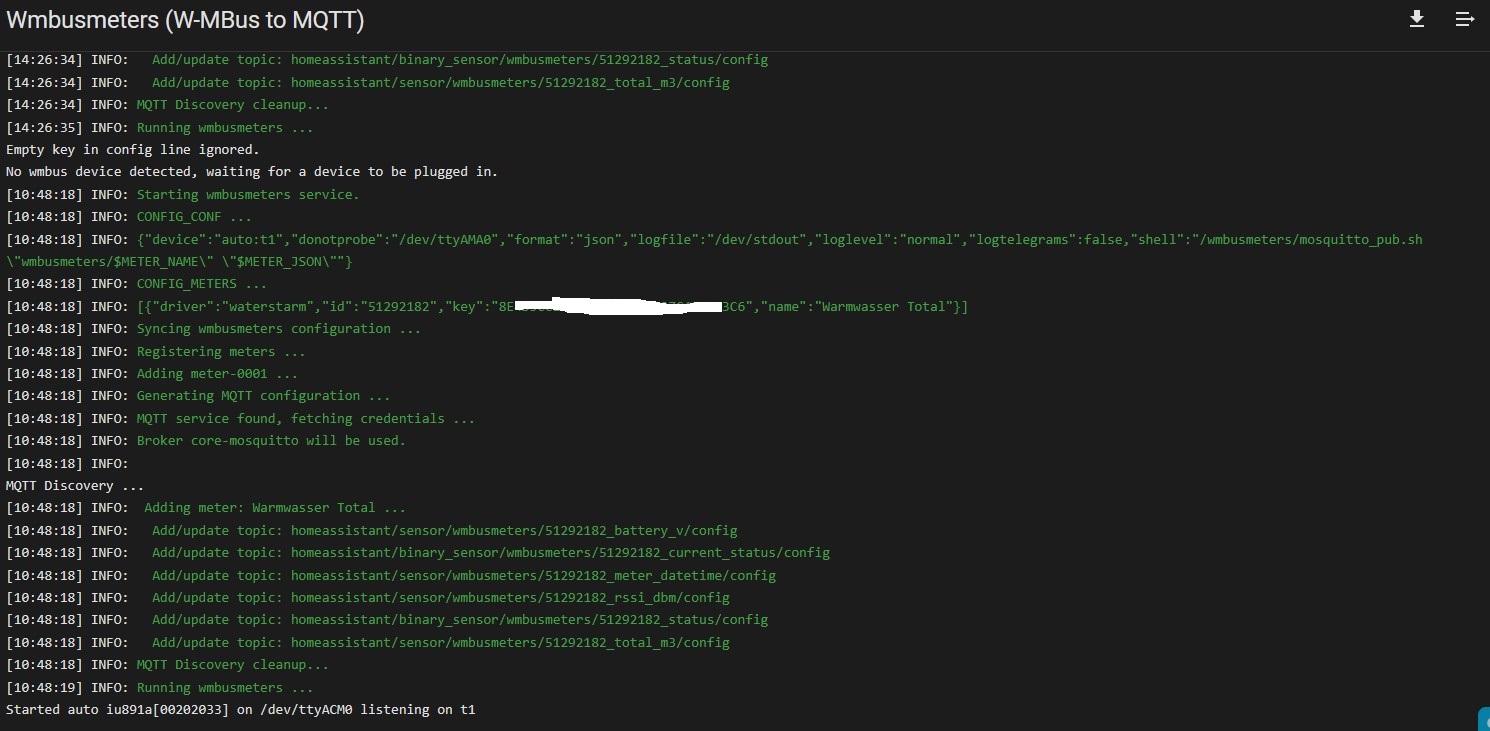

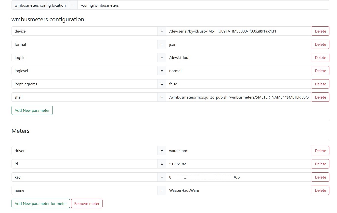

Hat jemand vieleicht die Kombi wmbusmeter add-on und Engelmann Water Star M Wasserzähler zum Laufen gebracht? ich hab alles auch AES key aber es kommen keine Werte, Device ist aber angelegt und anscheinend auch erkannt worden …. Debug Hilfe willkommen
ach ja: ich nutze den IMSt iU891A-XL Stick

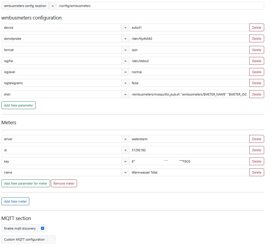

ich antworte mir mal selber: nach Installation von wmbusmters auf eienm rpi3b und 2 Tagen Unterhaltung mit KI …. habe ich jetzt eine funktionierende config. Vielleicht lags am device Eintrag, who knows…?! Mit der KI hatte ich als driver erst “sensostar” nachdems dann ging war ich mutig und hab zurück auf waterstarm (Engelmann Water Star M) gestellt und es geht immer noch.
