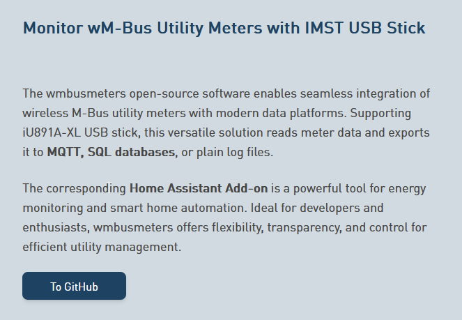

der Stick funktioniert bei mir mit wmbusmeter. Laut diversern Shops soll der XL auch mit dem HA Addon funktionieren:
Auch in ioBroker läuft der Stick, die haben ebenfalls wmbusmeter als Bais => Test Adapter wireless-mbus v0.10.x
Oh, dass hatte ich dann trotz Suche übersehen.
Hab dank für den Hinweis! Dann will ich mal einen bestellen.
