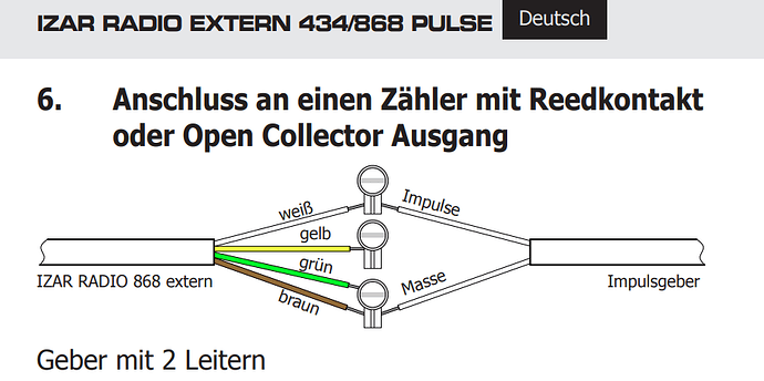

An sich werden wohl die Impulse des Wärmemengenzählers an den diehl izar re 868 via Kabel übertragen (sowie hier in dem Aufbau):
Evtl. kann ich ja auch diese Impulse abgreifen und entsprechend den Verbrauch tracken?

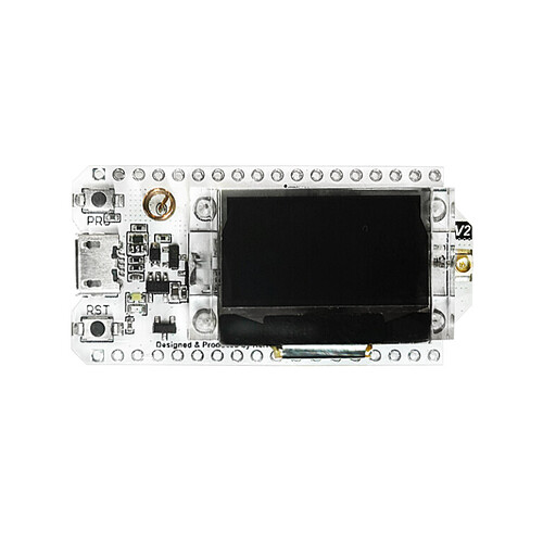

einen Cul würde ich wegen des knappen Speicher heute nicht mehr verwenden. Nimm was mit einem ESP32 => zb dein Heltec v2, musst du nichts mehr verkabeln.

Ja ok, weißt du wie hoch mit dem Heltec dann die Reichweite ist? D.h. flasht den ESP dann mit dem angefügten ESP-Home + Konfig und dann sollte dieser via wmbus seine Daten empfangen und weitergeben?
Dann müsste z.B. folgendes Board gehen oder?

die neueren V3 und V4 Boards haben einen anderen Chipsatz wo die Treiber noch in Entwicklung sind. Grundsätzlich laufen diese aber schon, aber das V2 wird derzeit noch von den Entwicklern empfohlen. Mit der ESPhome Konfig kannst du diverse Zähler (u.a. den Diehl) per Wmbus auslesen, bzw “mithören”.

Mit Impulse meinte ich, dass aktuell der Zähler so mit der Funkeinheit verbunden ist:
Daher dachte ich wäre es vielleicht auch möglich, diese Impulse an der Stelle auch “abzugreifen”?

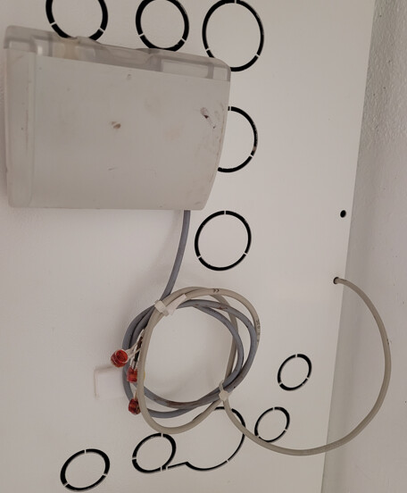

kannst du ggf ein Bild von deinem Setup machen? Ist das Funkmodul tatsächlich mit einem Kabel verbunden?
japp, genau so ist es verbunden:
ich weiß jetzt nicht wie gerne der Versorger es sieht wenn du die Verkabelung anzapfst. Aber hier würde sich ein ESP als Impulszähler anbieten. Alternativ z.B. ein Shelly “Pill” oder Uni.
