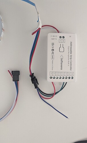

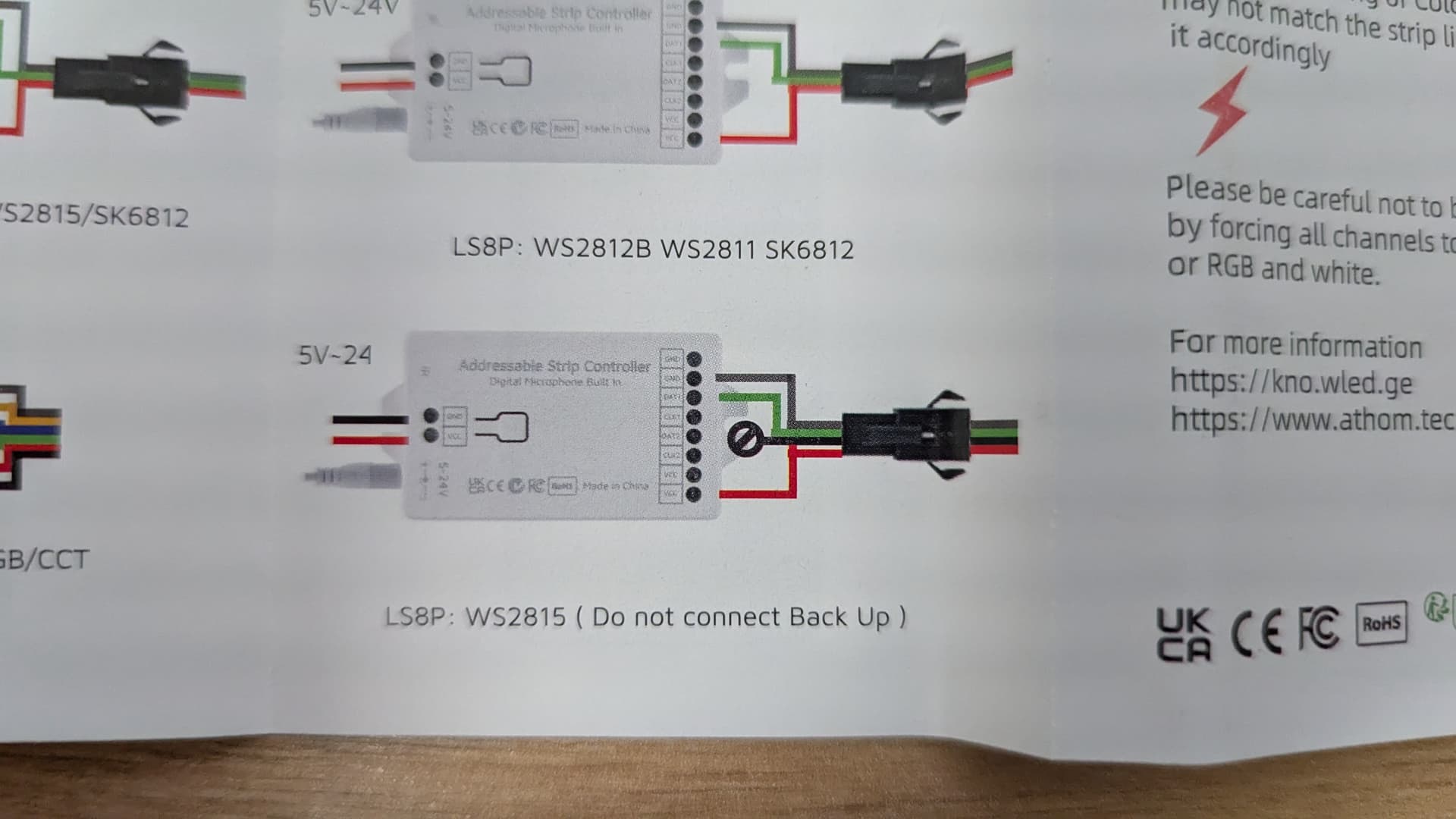

Hey zusammen, ich habe mir das IoTorero WLED ESP32 und der LED Strip WS2815, welcher Simon empfohlen hat gekauft. Nun habe ich es nach Anleitung zusammengebaut. Stimmt das so? In der Anleitung steht glaube ich, dass das blaue Kabel nicht angeschlossen werden muss. Und der Hintere Teil muss gar nicht angeschlossen werden?
Dankeschön :slight_smile:
Sieht für mich ziemlich falsch aus (soweit ich den Plan und die Angaben auf der ALIEXPRESS-Seite verstehe - Alle Angaben ohne Gewähr, hab das Teil nicht selbst im Einsatz). Die LED-Stripe Anschlüsse kommen alle auf eine Seite. Die beiden roten in VCC, die beiden weißen(bzw. Schwarz) nach GND und die beiden grün/blau auf Data1. Wenn die beiden VCC und die beiden GND verbunden sind, dann kann man die separaten Klemme verwenden, sonst beide Kabel in eine Klemme (beide rote in eine und beide weiße in eine). Die beiden bunten (grün/blau) müssen zusammen in die gleiche Data1 Klemme (oder die Backupleitung (grün) nicht anschließen).
Auf der anderen Seite kommt die Versorgung rein vom Netzteil (5-24V). Auf der Aliexpress Seite steht, dass dieser Controller ein Relais eingebaut hat. Wenn du die zweiten Versorgungskabel auf der anderen Seite anschließt, dann umgehst du das Relais und die eingebaute Sicherung.
Vielen Dank für deine schnelle Rückmeldung.:+1:t3: Ich habe es nun einmal angeschlossen um zu testen.
Wenn ich das Blaue Kabel mit dem grünen anschliesse, funktioniert es nicht.
Wenn ich nur das Grüne anschliesse und das blaue nicht angeschlossen ist, funktioniert es.
Allerdings flackert es , wenn ich einen Effekt umstelle oder es zeigt falsche Farben an, wenn ich es dimme. Irgendetwas stimmt nicht.

Du muss - glaube ich - auch im Hardware-Setup einstellen, dass du 12V als Einspeisung hast. Und je nach länge deines Streifens könnten die 1,5A deines Netzteils eng werden.
Wahrscheinlich sind die Farben falsch zugeordnet. Das kannst du auch einstellen. Gibt einen Dialog, wo du angibst, in welcher Reihenfolge die Farben sind (RGB, BGR, …)
Das Verhalten des Light strips ist wirklich merkwürdig. Bei voller Helligkeit werden die Farben richtig angezeigt unter 40% wird aber eine komplett andere Farbe ausgestrahlt. Das Problem mit dem flackern liegt evtl. am Netzteil, ich hab allerdings keine Ahnung, auf was ich da genau schauen muss. Reicht dieses HIER? Vielen Dank für die Hilfe :slight_smile:
