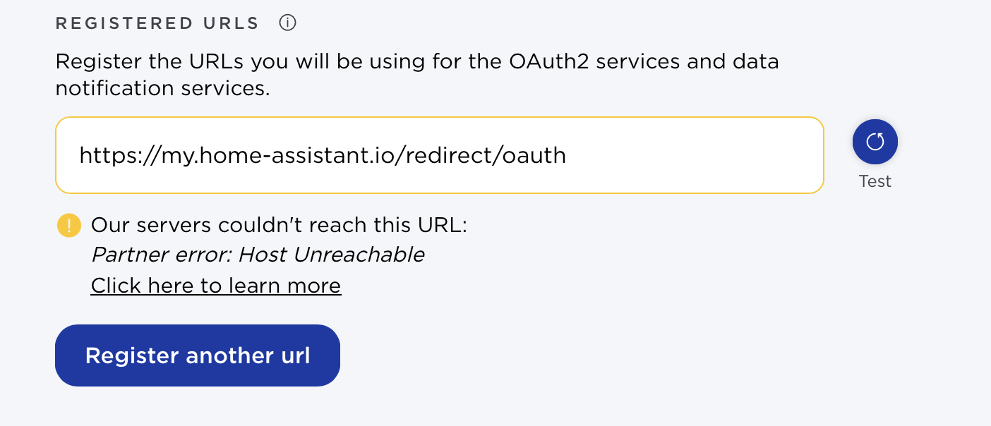

Ich hänge mich hier mal dran, denn bei mir endet das nach eingeben der vorgegebenen URL mit dieser Meldung:
Hat das mittlerweile jemand hinbekommen, und wenn ja, wie funktioniert es?

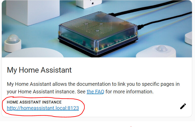

bin mir nicht sicher aber hat du https://my.home-assistant.io/ schonmal benutzt?
Sprich ist deine lokale Domain da gesetzt? (wird nur im Cookie im Browser gespeichert aber vielleicht reicht das schon)

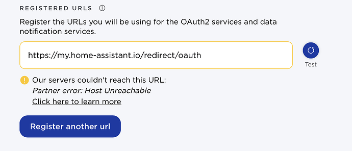

Ja das habe ich auch versucht, aber ich Scheiter immer wieder erneut, nachdem ich die URL aus der Dokumentation eingegeben habe:

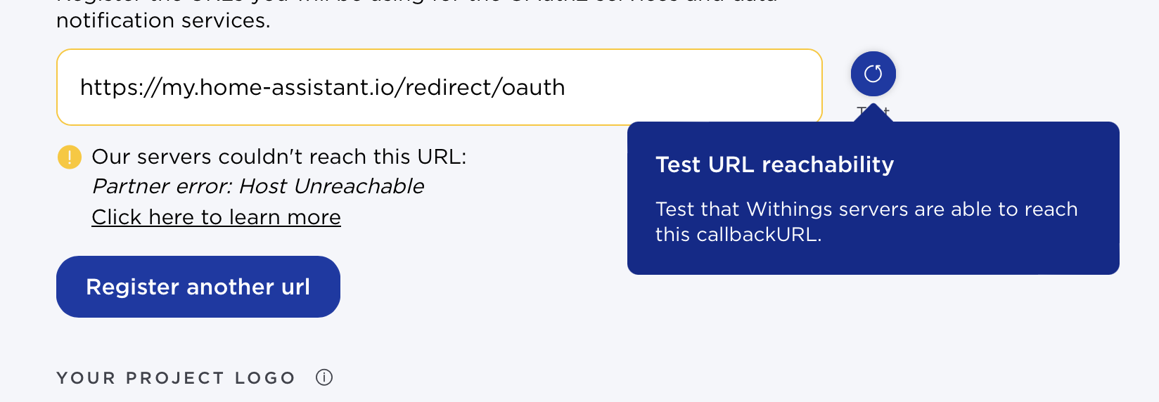

Habt Ihr noch eine Idee, wie ich Withings einbinden kann?
Okay, nachdem ich dien Test Button übersprungen habe geht es. Meine Waage wurde erkannt. Jetzt würde ich mir nur noch eine Integration der Withings Sleep Matte wünschen, da diese mir die wichtigsten Daten liefert.

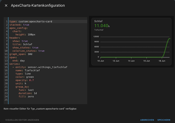

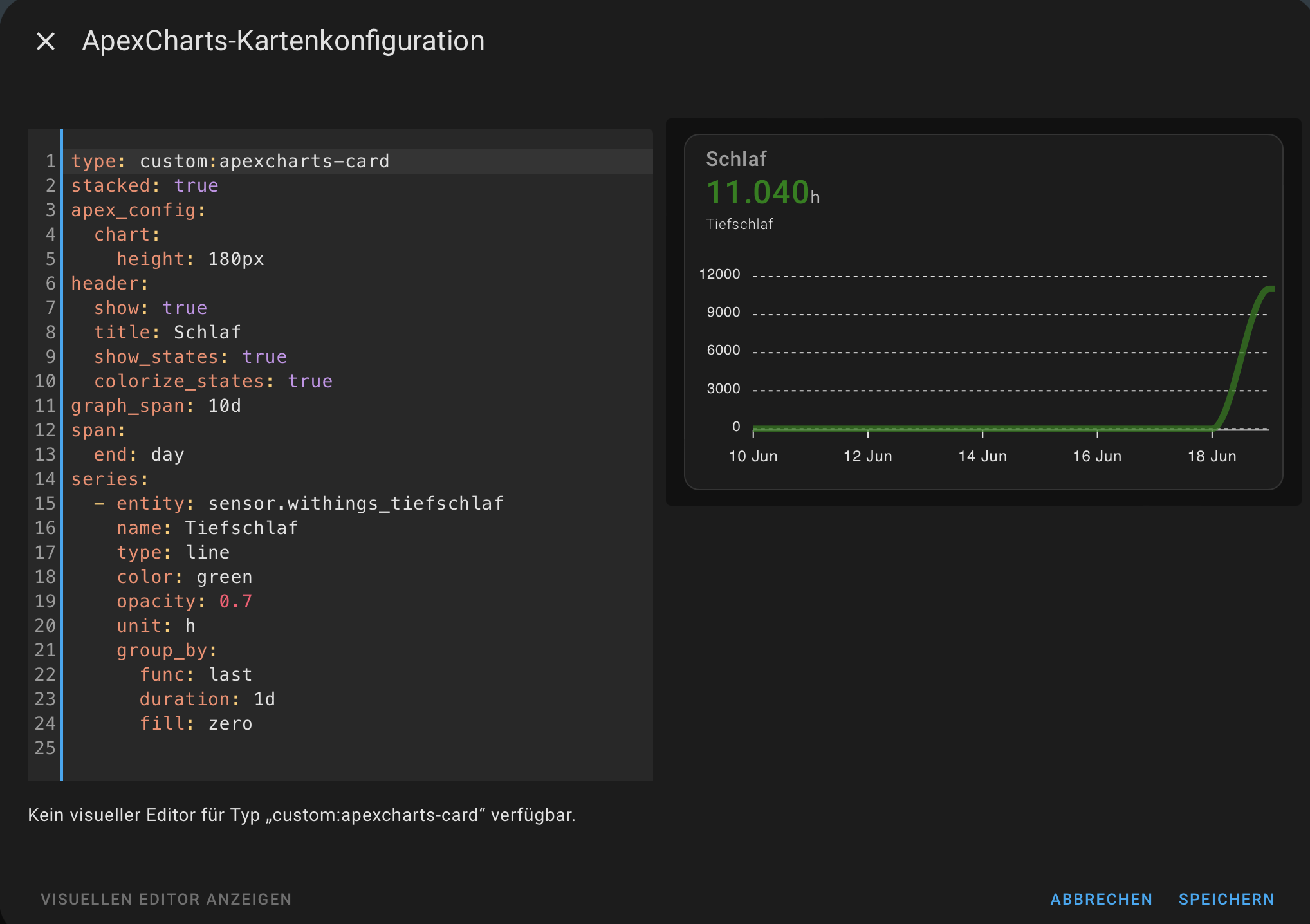

Und dann noch eine Frage zur Umrechnung: Ich stelle meine Werte mit der Apex Chart Card dar.
Bei der Entität: sensor.withings_tiefschlaf steht bei mir aktuell folgendes:
![Bildschirmfoto 2024-06-19 um 23.50.12|690x218]
(upload://2IyTgH78Dl0shmKKRRyt44HvcjK.png)
Wenn ich das nun in der apex Karte abbilde sieht es so aus:
Ich gehe davon aus, das ich das noch irgendwie umrechnen muss, aber ich gebe zu das ich keine Ahnung habe, wie das gemacht wird.
