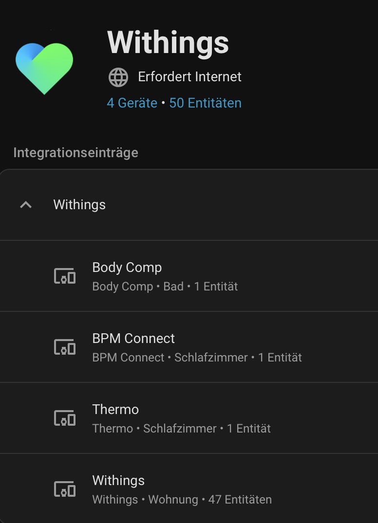

Das kann ich so nicht bestätigen. Ich habe von Withings das BPM Connect, die Body Comp, das Thermo und die Sleep. Im Home Assistant werden mir bis auf die Sleep alle Geräte einzeln angezeigt. Und dann noch mein Account.
Konten sind aber nur zwei angelegt. Ich habe keine Ahnung, warum die Sleep nicht als separates Gerät angezeigt wird, zumal im ioBroker noch alle vier Geräte eingebunden wurden. Da scheint was mit der Integration nicht ganz zu stimmen.
Ich sehe gerade, dass mir die Sleep nicht einzeln angezeigt wird, weil sie kein Batteriegerät ist. Die Entitäten der Sleep und der anderen drei Geräte sind dann unter „Withings“ enthalten.
Meine Body Scan ist ein Gerät mit einer Entität. Der Batterie. Alle anderen 66 Entitäten sind in Withings.
