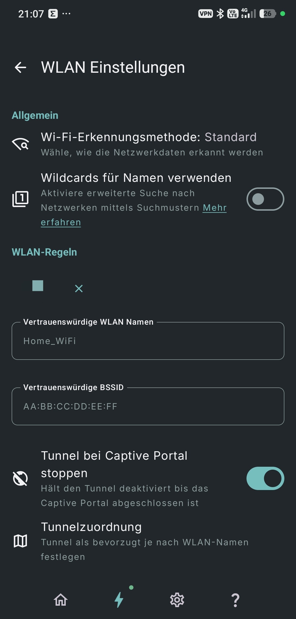

@N3RO365 hey kennst du dich mit der Android WG App aus?
Ich habe das Problem das die bei mir nicht richtig funktioniert bzw der Auto Tunnel nicht richtig ein und ausschaltet.
Ich bekomme es nicht hin das der Tunnel automatisch abgeschaltet wird wenn ich zuhause bin im eigenen wlan aber in fremden Wlan eingeschaltet bleibt
Ich bekomme ds nur hin das er zwischen wlan und mobile daten unterscheiden kann.
Kannst du mir helfen?
Das Problem ist er erkennt den Namen vo. Aktuellen Wlan nicht zuverlässig
Hi.
Ich nutze nicht die offizielle WG App, sondern WG Tunnel. Hast du die probiert?
@N3RO365
Ja die Meine ich
Die offizielle kann man nur ein und ausschalten
Das Problem habe ich mit WG Tunnel
Ok das ist schon mal gut.
Hast du dein WLAN als vertrauenswürdig hinzugefügt?
Ansonsten zeig einfach mal deine Einstellungen. Kannst du auch per PN machen.
