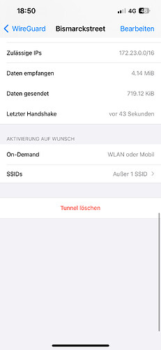

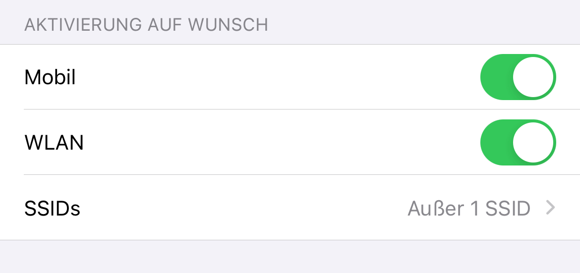

Ich habe es bei mir so eingestellt, dass außer im Heimnetzwerk immer eine VPN Verbindung aufgebaut wird. Außerdem habe ich den Keep Alive abgeschaltet und als Ziel ausschließlich das interne Netzwerk festgelegt. Du müsstest vermutlich Deine interne IP anpassen.
Vorteil ist, dass ich dadurch auch meinen AdGuard Home von unterwegs auf dem Handy nutze, ohne dass dieser nach außerhalb freigegeben wäre. Ist in Wireguard als DNS hinterlegt und wird unterwegs und in fremden Netzen dann automatisch genutzt.
Außer ich nutze ein WLAN mit Anmeldemaske. Dann erst nach Bestätigung der Maske, da es vorher keine VPN Verbindung gibt. Funktioniert perfekt.
Wireguard liegt damit auf die letzten 10 Tage bei 71 Stunden und 35 Minuten im Hintergrund, bei 1% Akkuverbrauch. Für die letzten 24 Stunden wird mir ebenfalls 1% angezeigt.
Selbiger ist also absolut zu vernachlässigen.

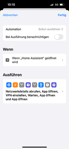

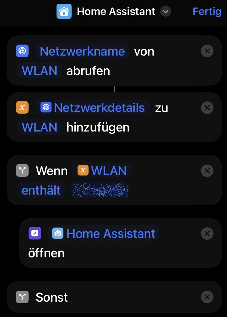

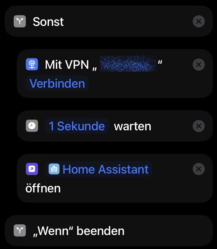

Ja, ich mach das so!
Erst frage ich ab ob ich in meinem WLAN bin wenn ja starte ich HomeAssistant und wenn nicht, dann aktiviere ich VPN und starte HomeAssistant.

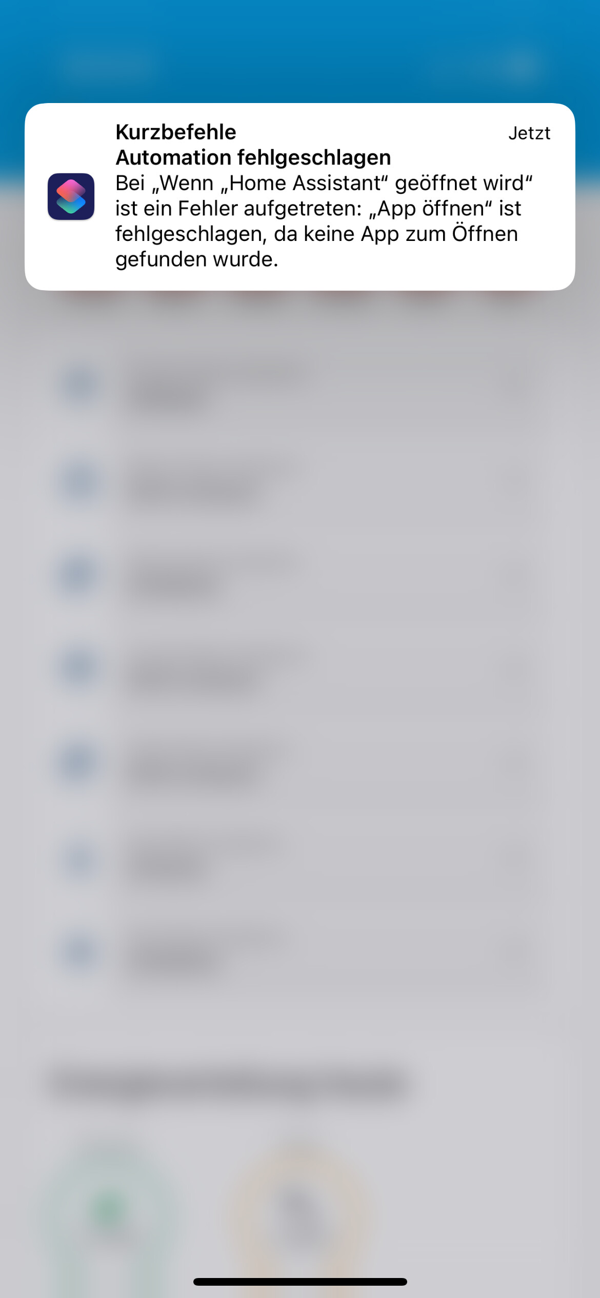

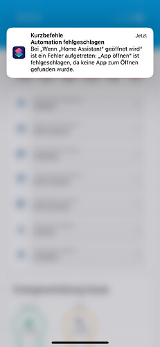

Ich habe die Automation angelegt und die funktioniert auch Home Assistent wird geöffnet. Nur leider wird eine Fehlermeldung ausgegeben, wie hast du das gelöst?
Zudem habe ich noch andere Apps die auch per VPN verbinden sollen. Kann ich herausbekommen welche App der trigger der Automation war und gezielt diese dann öffnen? Ansonsten muss ich für jede App eine eigene Automation schreiben.

Mach einmal den Kurzbefehl so wie ich es in meinen Screenshoots habe.
Wenn der Kurzbefehl dann bei Dir funktioniert, kannst Du die Automation umsetzen.
Also “Wenn” Home Assistant geöffnet wird, starte Kurzbefehl “VPN aktivieren”
Und die 2. Automation: “Wenn” Home Assisant geschlossen wird, starte Kurzbefehl “VPN deaktivieren”
Man kann auch mehrere Apps in den Automationen angeben und VPN wird dann bei all diesen Apps aktiviert/deaktiviert. Bei mir z.B. HomeAssistant, DS Finder, Qmanager, …
