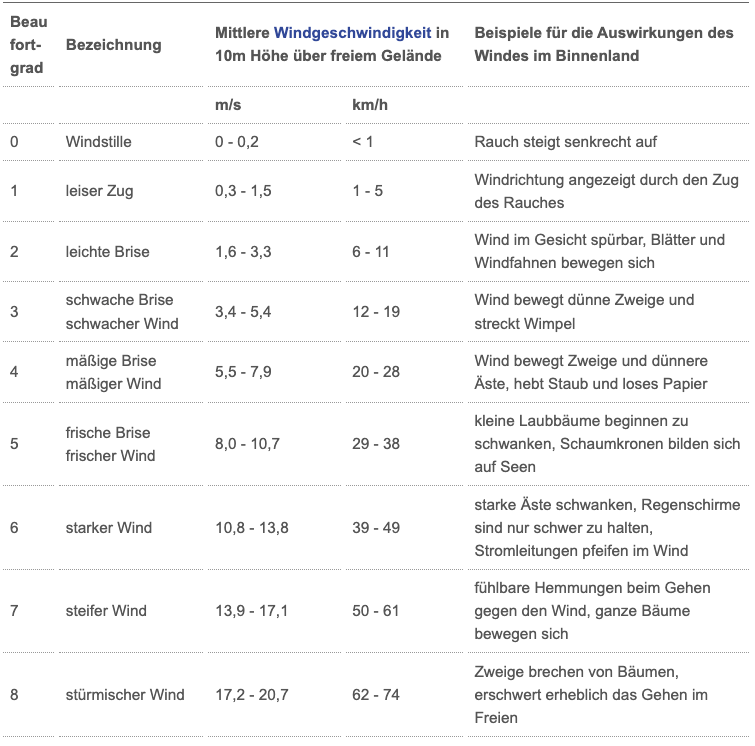

Hallo wie kann ich in HA die Bezeichnung des Windes Anzeigen lassen?
zb. bei einer Windgeschwindigkeit zwischen 1-5 kmh ist es ein leiser Zug

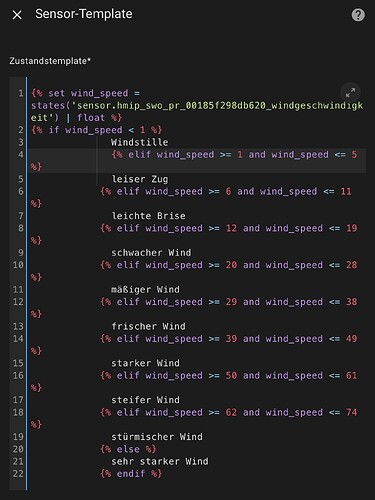

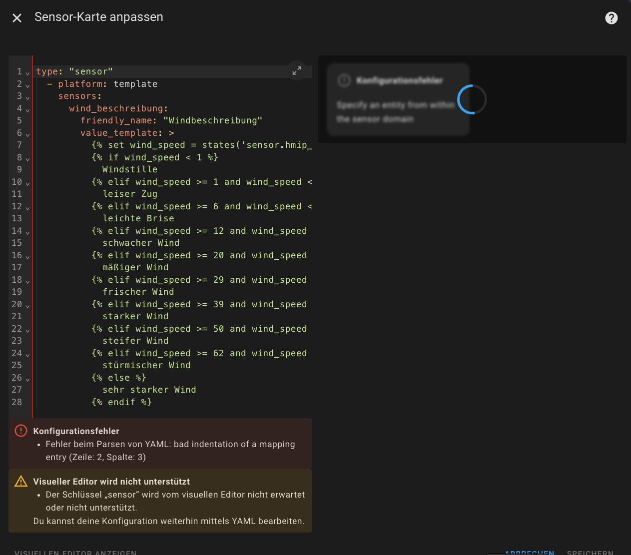

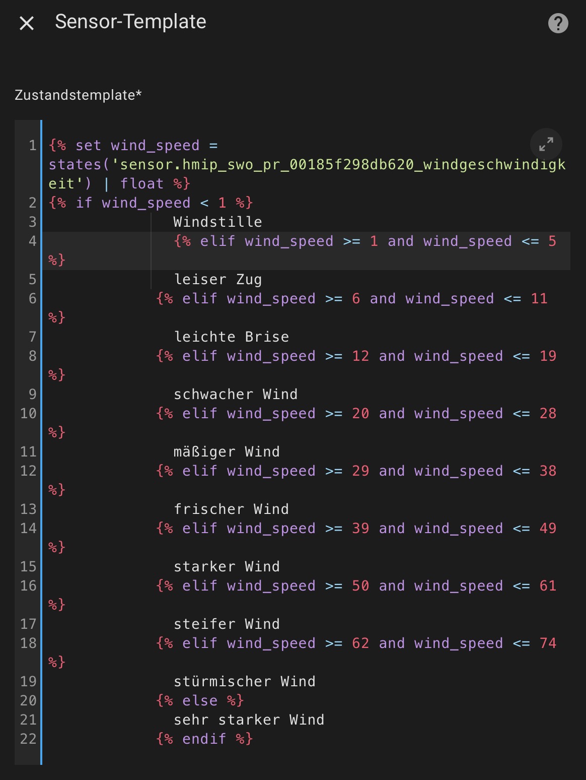

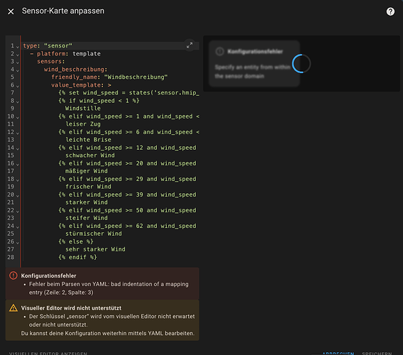

Hy
egal wie ich es eingebe läuft immer auf Fehler
Das Ganze ist nicht für einen Template Sensor gedacht gewesen. Das soll in eine der Yamls (z.B. configuration.yaml oder wenn Du customized Yaml’s hast, dann natürlich auch dahin).
