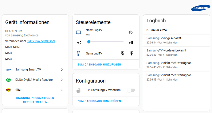

Ich habe soeben meinen Home Assistant neu gebootet und das Problem erneut reproduzieren können. Unter Geräte kann ich bei meinem Fernseher folgenden Status sehen (siehe Logs):

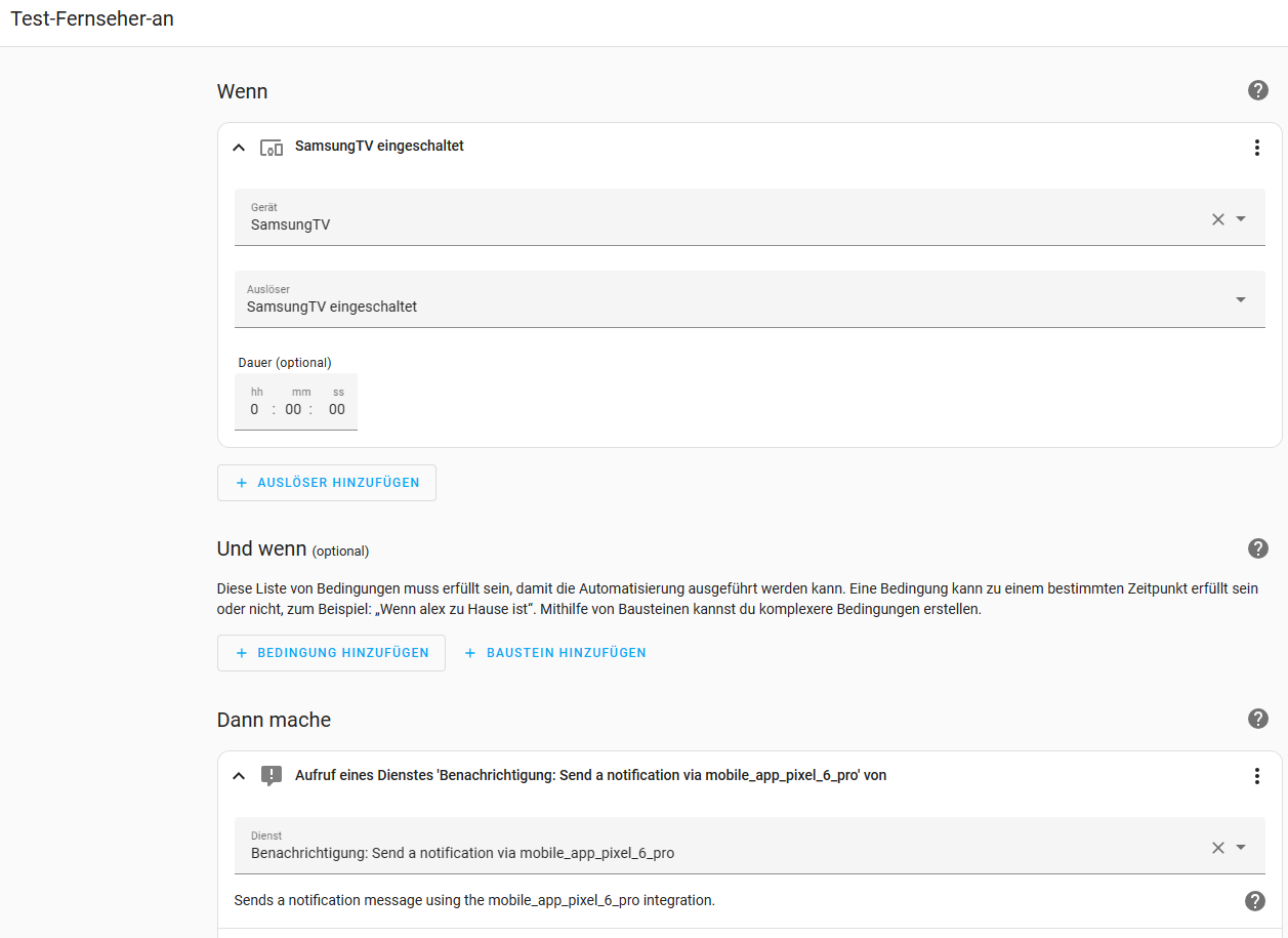

Und meine Automatisierung ist relativ einfach abgebildet und sieht wie folgt aus:
Der Code der Automatisierung lautet wie folgt:
`Test-Fernseher-an
trigger:
  - platform: device
    device_id: 293567cc40ee020f007fb6554f3dc0d7
    domain: media_player
    entity_id: b0a09b1f6aa636a9b33b24283c8629a5
    type: turned_on
condition: []
action:
  - service: notify.mobile_app_pixel_6_pro
      message: Fernseher ist an
mode: single`
:crayon:by HeikoBauer: Codezeilen formatiert.
Laut Log wurde ist der Fernseher auf eingeschaltet und du hast dann korrekter Weise die Nachricht bekommen… :person_shrugging:

Mit dem Reboot verbunden werden anscheinend die Logs zurückgesetzt und die Automatisierungen laufen einmal beim Start durch. Das habe ich soweit nachvollziehen können. Doch interessanterweise erhalte ich nicht von jedem Gerät mit einer solchen Automatisierung zur Benachrichtigung eine Info, sondern nur von dem Gerät, welches wohl wirklich zuletzt eine Statusveränderung hatte.
Meine ideale Zielkonstellation wäre das Szenario, dass nach einem Reboot vom Home Assistant keine Push-Nachricht verschickt wird, sobald alle Services hochgefahren und die Automatisierungen “getestet” worden sind.
