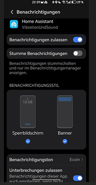

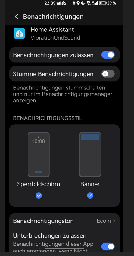

Ich habe das jetzt gerade nochmals getestet. Am Handy ist das WLAN aus, der Wireguard Tunnel zur Fritzbox über die “WG-Tunnel” App ist eingeschaltet (bin Zuhause, deshalb so getestet). Eine Benachrichtigung der Companion App wird sofort gemeldet, mit einem Tonsignal auch deutlich bemerkbar.
Alle Apps am Handy waren währenddessen geschlossen.
Die Einstellungen sind halt wichtig, die in der Companion App vorgenommen werden müssen:
Ich nutze Benachrichtigungskanäle: In der App Einstellungen→ Companion App → Benachrichtigungskanäle. Dort habe ich u.a. den Kanal “VibrationUndSound”, dieser Kanal ist so eingestellt, dass auch bei aktivem “Nicht Stören” die Nachricht trotzdem laut ankommt.
Wird natürlich nur für recht wichtige Sachen verwendet. Und das funktioniert prima und zuverlässig.
In einer Automation sieht die Verwendung des Kanals dann bspw. so aus:
action: notify.mobile_app_pgt_n19
metadata: {}
title: Batteriewarnung
message: Akku der Uhr ist unter 15 Prozent
ttl: 0
priority: high
vibrationPattern: 100, 1000, 100, 1000, 100
channel: VibrationUndSound

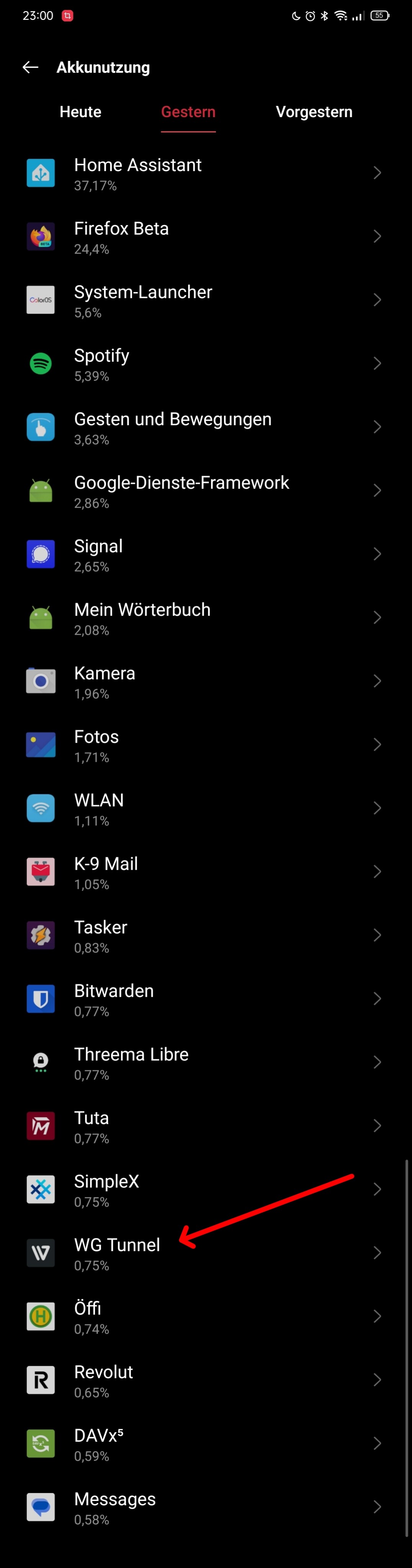

Der Stromverbrauch von Wireguard ist nicht der Rede wert, gestern z.B. war ich 10h ausser Haus, also Wireguard-Verbindung aktiv, “WG-Tunnel” taucht in der Verbrauchsliste nur ganz unten auf, zusätzlich sind auch noch weitere Apps über die Verbindung getunnelt. Früher mit IPsec-VPN ist der Stromverbrauch wirklich noch ins Gewicht gefallen.
