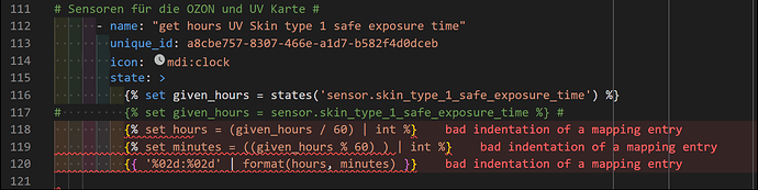

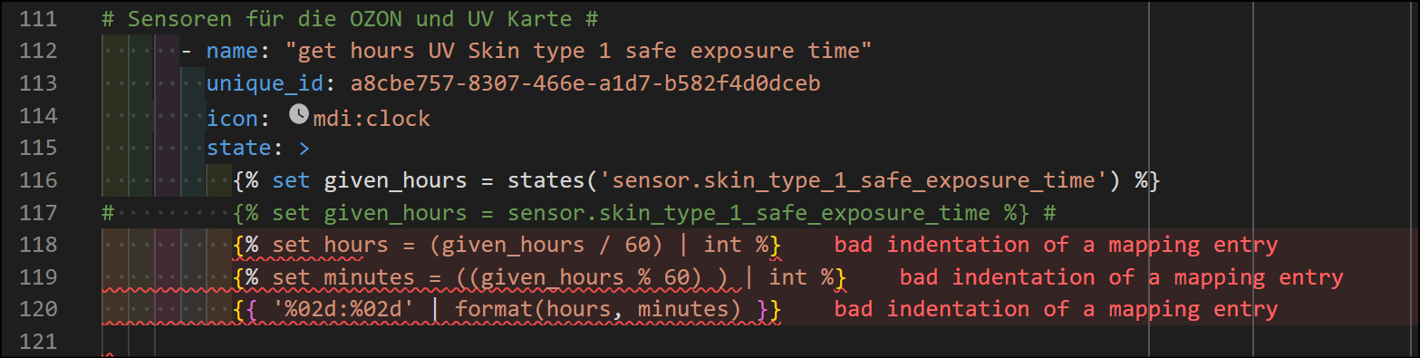

Hallo @sirector beim ersten Versuch sieht das dann so aus. Der rote Bereich setzt sich in der Datei auch noch weiter nach unter fort.
Kannst du die auskommentierte Zeile mal bitte löschen?
Ich habe die alten Zeilen aus beiden Sensoren gelöscht, die neue angepasst und eingesetzt. Damit war die Fehlermeldung in der configuration.yaml weg. Das ganze sieht jetzt so aus:

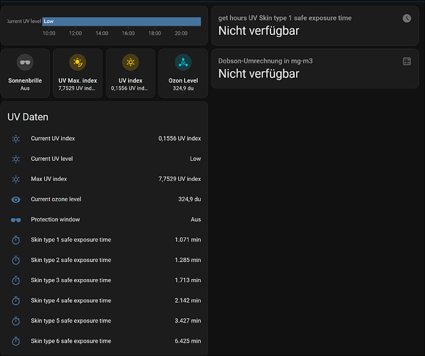

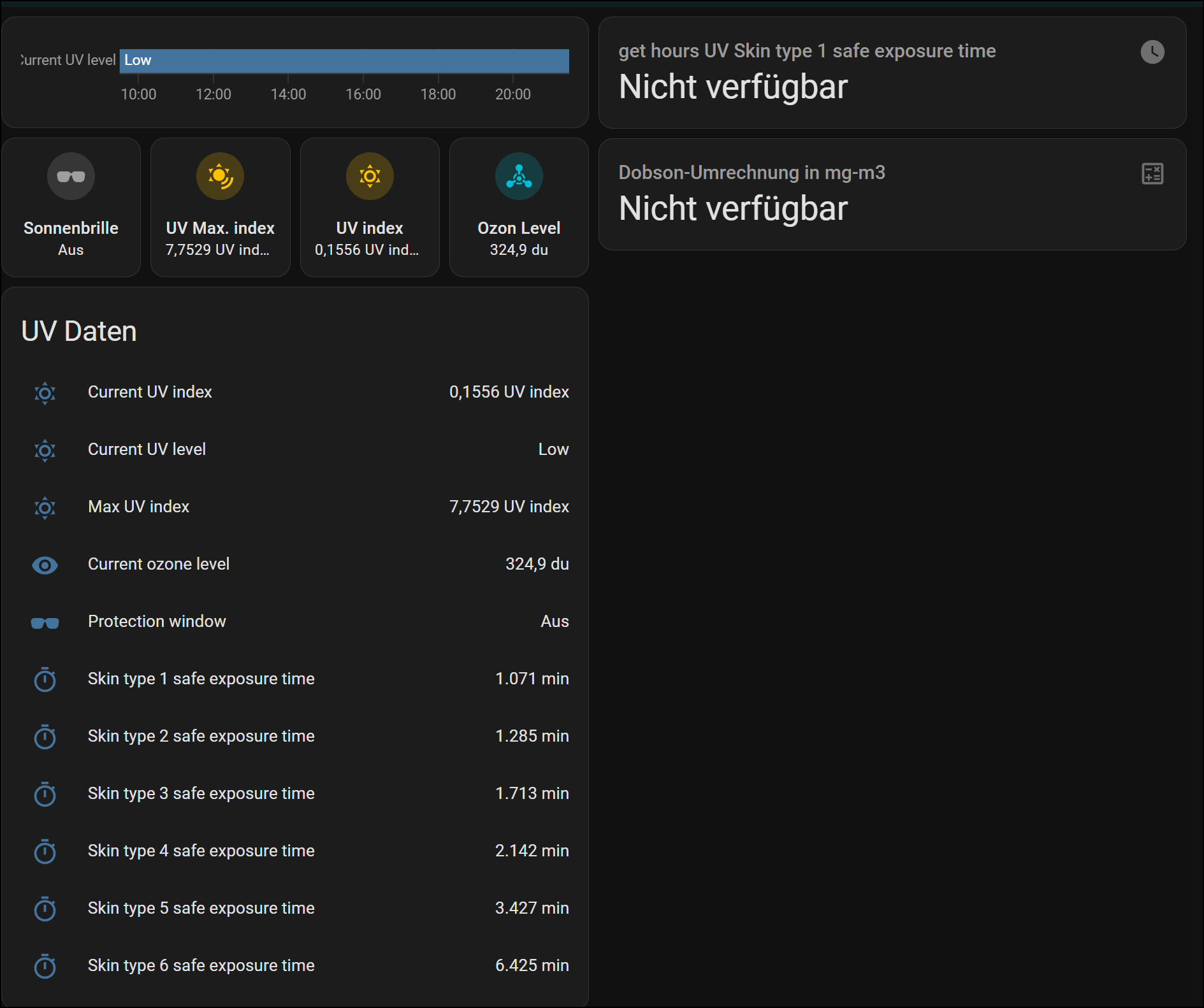

Ich habe mal alles zusammengestellt, was nach meiner Meinung Einfluss haben könnte
Zunächst mein Test Dashboard:
Das sind alle reinkommenden Entitäten:

Das ist der Code aus der ersten Anzeige auf dem Dashbord:
type: entity
entity: sensor.get_hours_uv_skin_type_1_safe_exposure_time
das, der aus dem zweiten Sensor
type: entity
entity: sensor.dobson_umrechnung_in_mg_m3
Ich finde da keinen Fehler. Ich war ja auch schon auf dem Trip, dass eine Entität ggf. falsch war.

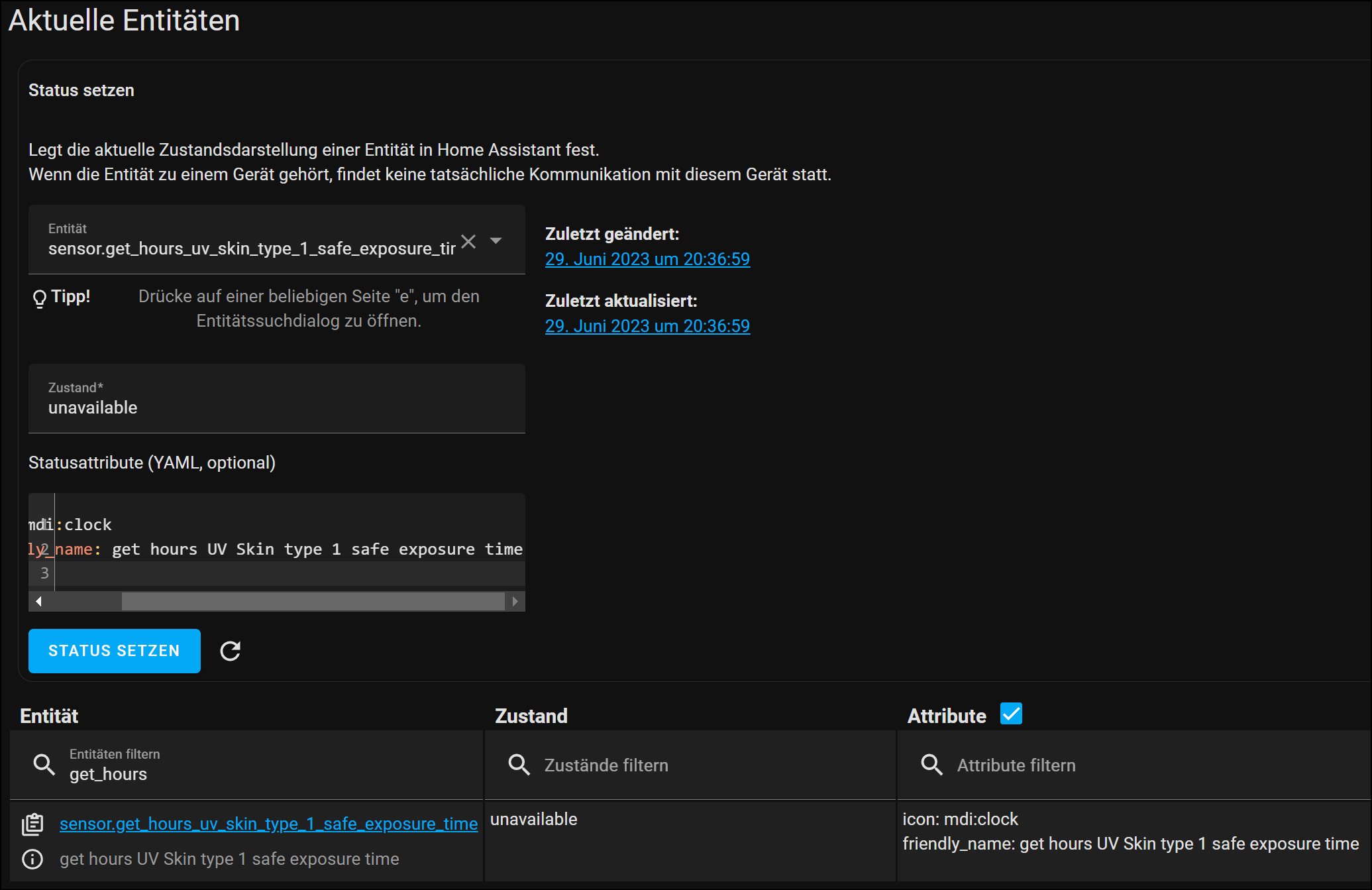

Such mal unter Zustande in den Entwicklerwerkzeugen nach
get_hours
Wenn ich nach
get_hours
suche, wird mir
angezeigt
eine Entität mit dem Name:
sensor.template_get_hours_uv_skin_type_1_safe_exposure_time
kann ich nirgendwo finden
