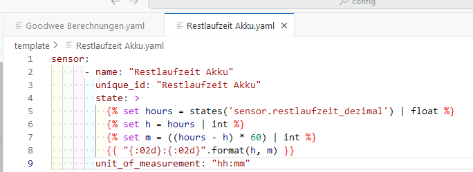

Danke. Ich habe es gerade mal eingetragen. Wenn mein Akku wieder Power schaue ich mal ob die Berechnung funktioniert.
Irgendwie funktioniert das noch nicht.
grafik
grafik

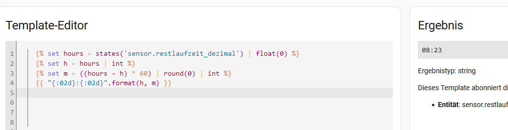

In den Entwicklertools berechnet er das richtig
grafik

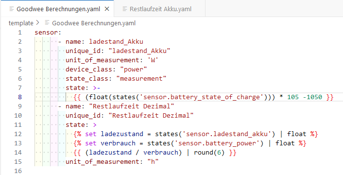

Geht leider auch nicht. Wie gesagt in den ENtwicklertools geht es
grafik
Hier mal ein Fehler aus dem LOG:
Ich hab den Fehler gefunden.
unit_of_measurement: "hh:mm"
darf da nicht rein. Ohne das funktioniert alles
