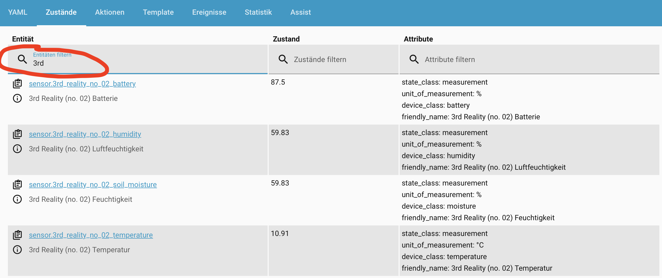

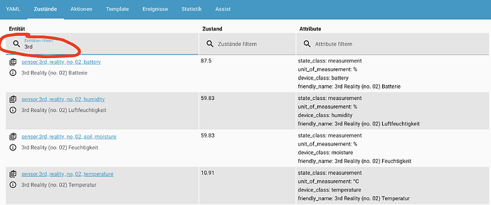

es wäre interessant, ob die zugehörige Entität / das Attribut vorhanden ist, wenn du nicht die Philips Bridge nutzt. :thinking:
Schau mal unter Entwicklerwerkzeuge → Zustände. Bei Entität filtern gibst Du den Namen der Lampe ein. Wenn du irgendwo eine Entität (links) oder ein Attribut (rechts) für die Lichtfarbe findest, finden wir einen Weg, sie zu steuern. :wink:
