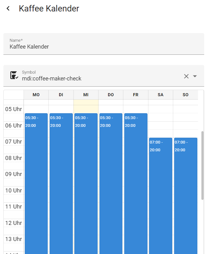

ich habe für meine Kaffeemaschine einen “Kaffee Kalender” eingerichtet. An Wochentagen wird einfach eine Steckdose um 5:30 Uhr eingeschaltet und der Kaffee wird zubereitet.
Am Wochenende soll der Kaffee erst um 7:00 Uhr eingeschaltet werden.
Ausgeschaltet wird die Steckdose zum Kaffee kochen jeden Abend um 20:00 Uhr.

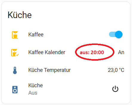

Ich möchte gerne auf dem Dashboard sehen, wann die Steckdose das nächste mal aus- bzw. eingeschaltet wird.
Ungefähr so:
Hat jemand eine Idee wie sowas geht?

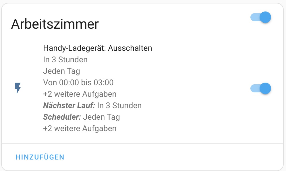

ich hab diesen Scheduler genommen, da kann man sich die angezeigten Werte zusammenstellen.
Hier mal ein Beispiel, wie es bei mir gerade aussieht aber nicht bleibt:
Über hinzufügen kannst weiter Zeitzeiten zufügen, es gehen aber auch mehere Geräte in einem Scheduler, ich hab die aber nach Räumen getrennt aktuell

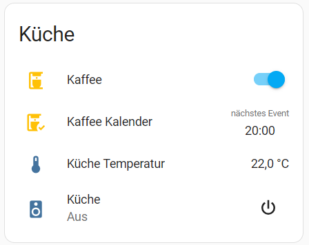

ich habe es hinbekommen:
@Nandi
und wie genau - gib mir bitte mehr Details
Danke Helmut
Hallo Helmut,
als erstes muss “mult-entity-row” in HA installiert werden, damit man in der “Entitäten-Kartenkonfiguration” mehrere Entitäten nebeneinander platzieren kann:
https://github.com/benct/lovelace-multiple-entity-row
Anschließend habe ich mit dem “Entwicklerwerkzeug” folgende Vorlage erstellt, damit vom nächsten Event nur die Uhrzeit übrig bleibt:
- sensor:
   state: "{{ state_attr('schedule.kaffee', 'next_event').strftime('%H:%M') }}"
   icon: mdi:clock
den Namen und ‘schedule.kaffee’ musst Du natürlich für deine Konfiguration anpassen.
Jetzt kannst Du die Karte im Dashboard individuell anpassen.
Damit es bei mir so aussieht:
habe ich die .yaml so angepasst:
entities:
  - entity: switch.kaffee
    icon: mdi:coffee-maker
  - entity: schedule.kaffee
    state_color: true
    show_state: false
    type: custom:multiple-entity-row
    entities:
      - entity: sensor.kaffee_kalender_next_event
  - entity: sensor.kaffee_temperatur
    name: Küche Temperatur
  - entity: media_player.kuche
title: Küche
state_color: true
Viel Spaß beim nachbasteln!
