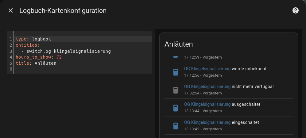

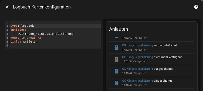

So sieht es momentan bei mir aus.
Mich interessieren aber ausschließlich die Einträge mit dem Status “eingeschaltet

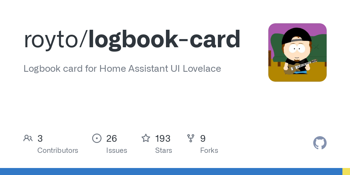

Schau mal ob du mit der Custom Card besser zurecht kommst
Ich meine, dass die Logbuch-Karte das von Hause aus nicht kann.

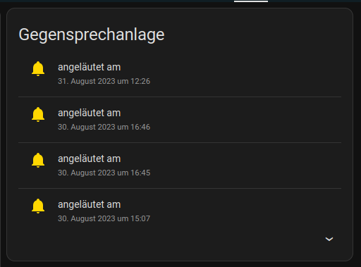

Vielen Dank!
Genau das ist es was ich gesucht hatte.
Habe ich irgendwie im HACS übersehen. :sweat_smile:
Sieht doch gleich besser aus.
