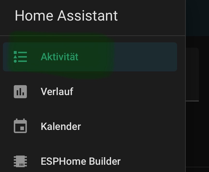

Man kann mit action: logbook.log in ein logbook schreiben. Wo finde ich das logbook?
Schimpf sich auf deutsch Aktivität.
Hieß mal früher glaube ich Logbuch.

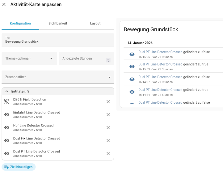

Schau Dir mal diese Karte und die Filter Möglichkeiten an: custom:logbook-card
Ich benutze sie gern wenn ich über Tage/Wochen eine bestimmte Entity überwachen will.
Bei der Aktion gibst Du eine Entität an. Und bei der Aktivitäten Karte gibst dann dann diese Entität an.

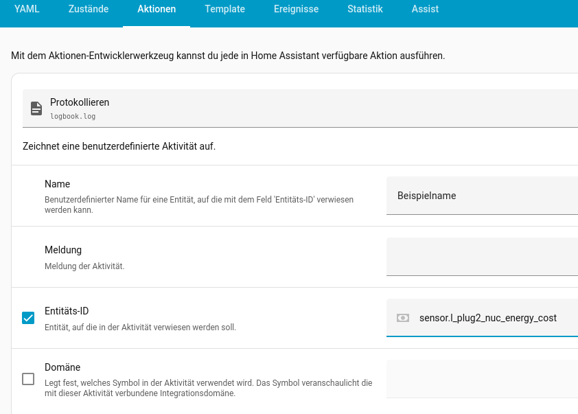

Was möchtest Du den genau protokollieren?

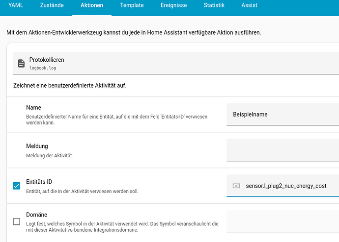

Ich habe das zwar auch noch nicht selber gemacht und weiß auch nicht wo genau Du dann was filtern willst, aber wird dann nicht bei dieser Vorgehensweise eine neue Entität erstellt (hier eben unter “Beispielname”)
die man dann hinterher auch anzeigen (“filtern”) kann. Bsp. für andere Aktivitäten aus verschiedenen Logbuch-Einträgen.

ich mach mal ein Beispiel:
          - action: logbook.log
              name: "Multiroom Timing Check"
              message: "Master Start: Esszimmer Rolle ist aktuell {{ states('sensor.xoroesszimmer_korrigierte_rolle') }}"
wo sehe ich diesen logbook Eintrag - wie kann ich z.b. auf name filtern? oder kann ich meinem logbook Eintrag ein label mitschicken? auf Labels könnte man filtern

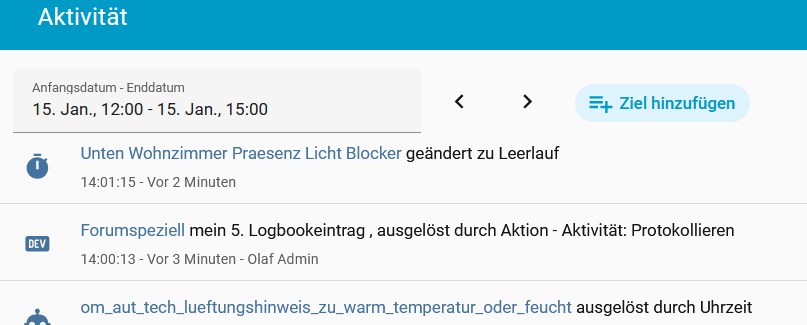

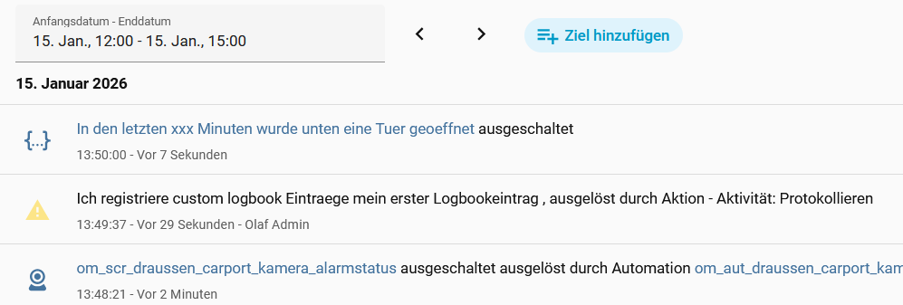

Kurzer Test meinerseits
action: logbook.log
  domain: test
  name: Ich registriere custom logbook Eintraege
  message: mein erster Logbookeintrag

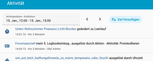

Das gelbe Icon durch Testdomain gefällt mir aber ich kann nicht filtern.

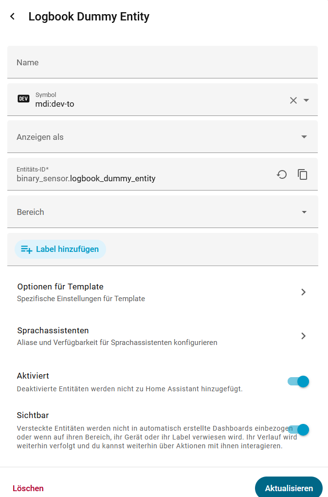

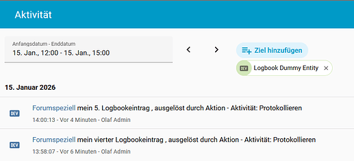

Workaround: Ich lege einen Sensor an
{{true}} als Template Code

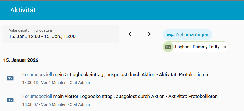

Dann nochmal
action: logbook.log
  domain: test
  message: mein 5. Logbookeintrag
  entity_id: binary_sensor.logbook_dummy_entity
danke - dummy Helfer debug
