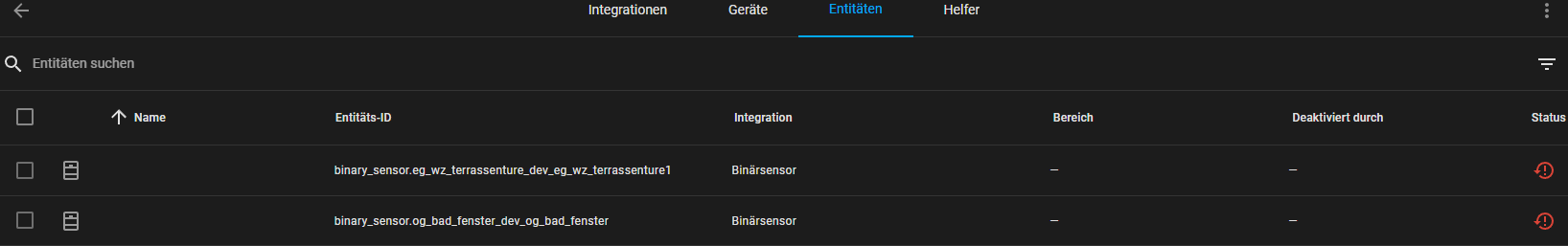

Pustekuchen. Jetzt habe ich tonnenweise binary Sensoren als Entitäten, die ich irgendwie nicht löschen kann. Ich habe schon

Das geht leider auch nicht - ich kann die Entitäten, die ich auf dem Screenshot gepostet habe, nicht einmal selektieren. Anklicken geht schon, aber eben nicht selektieren - und über das Zahnrad bekomme ich keine Optionen zum Löschen :frowning:
