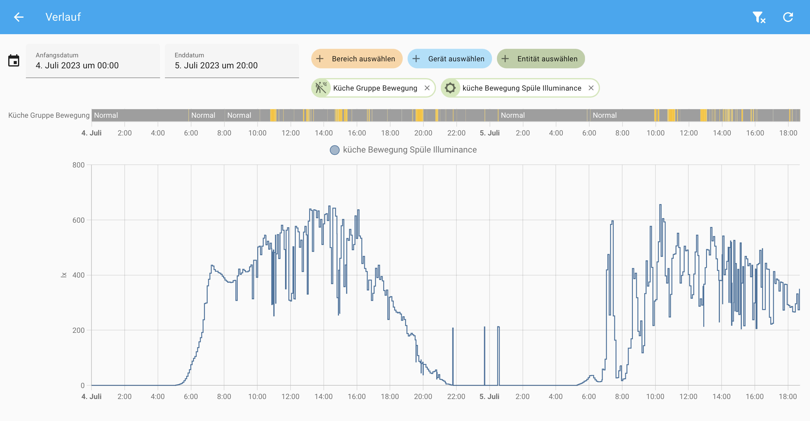

Mein HUE Sensor direkt über Z2M meldet wohl “nur” alle 5 Minuten den Wert der Helligkeit, wenn keine Bewegung stattfindet. Ob dazu eine Helligkeitsänderung nötig ist, kann ich nicht sagen.
Der Aqara P1 auch über Z2M macht das wohl gar nicht.
So nach 21:40 hab ich den Aqara dann im Keller durch Reinlaufen ausgelöst und der Lux-Wert hat sich angepasst.

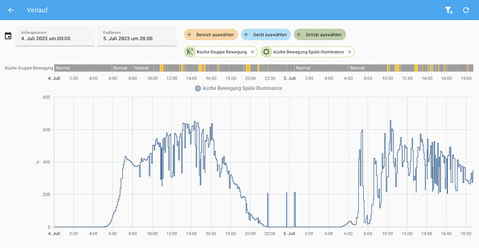

Hab mir mal eine History der Helligkeit angeschaut. Es gibt eine Aktuallisierung des Wertes auch ohne Bewegung. Die Dauer ist aber meist um 50Min rum. (Wolken durchs Dachfenster?)
Habe auch noch einen grossen Aqara (mit 2 Batt.) dort ist die History identisch.

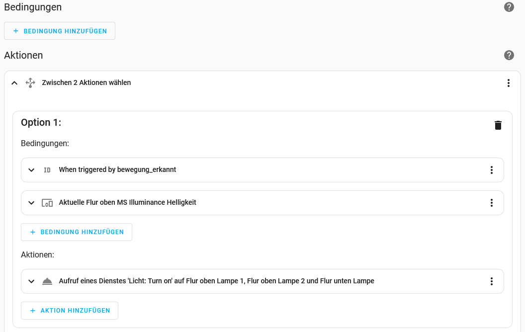

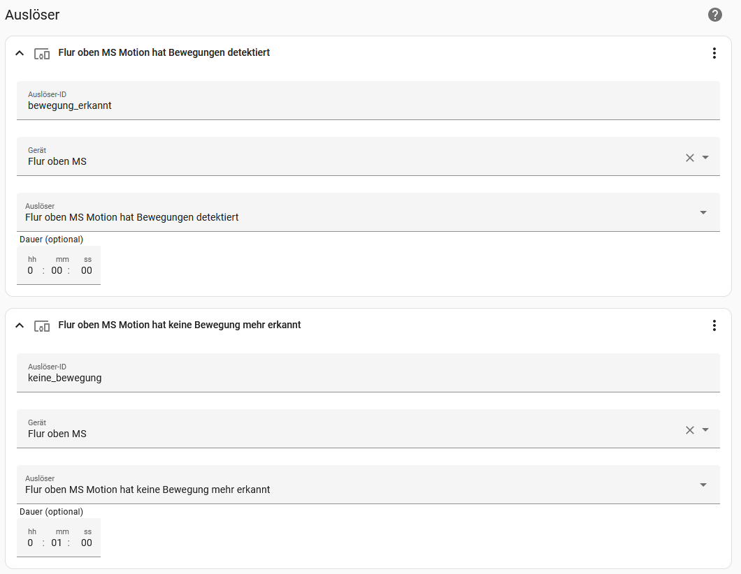

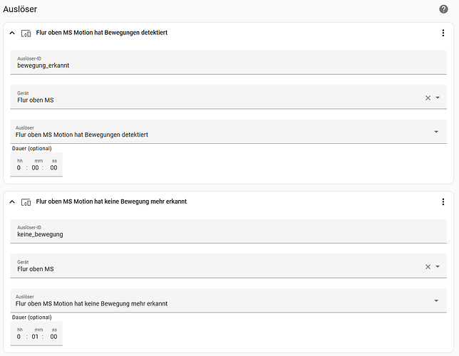

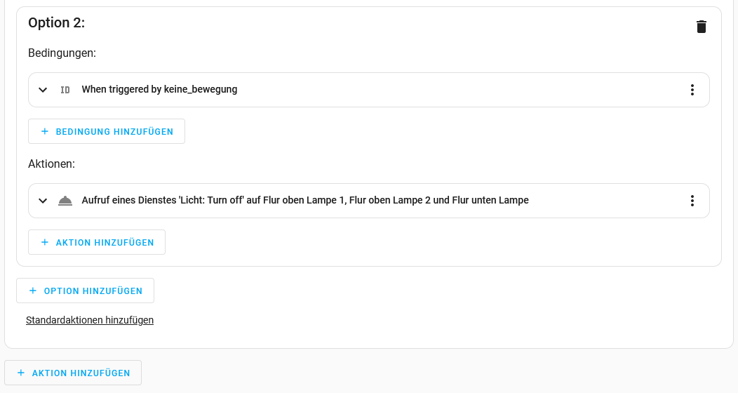

Ich habe mir die Automation direkt im grafischen Menü zusammengeklickt.
Eine rudimentäre Automation für dich könnte so aussehen:
description: Bei Bewegung oben Licht an
mode: restart
trigger:
  - type: motion
    platform: device
    device_id: 9f6f1dfb3a547d2db6bc0c2e1f5670a7
    entity_id: 7c5bc6a239b323ed1a3a4ed29d309fc2
    domain: binary_sensor
  - type: no_motion
    platform: device
    for:
      hours: 0
      minutes: 1
      seconds: 0
condition: []
action:
  - choose:
      - conditions:
          - condition: trigger
            id:
              - bewegung_erkannt
          - type: is_illuminance
            condition: device
            entity_id: ad71615a4ce18e0289beb08b665d07b3
            domain: sensor
            below: 1
        sequence:
          - service: light.turn_on
            data: {}
              entity_id:
                - light.flur_oben_lampe_1
                - light.flur_oben_lampe_2
                - light.flur_unten_lampe
      - conditions:
            id:
              - keine_bewegung
        sequence:
          - service: light.turn_off
            data: {}
              entity_id:
Die Entitäten müssen natürlich angepasst werden. Und zum besseren Verständnis, würde ich am Anfang eine zweite Automation anlegen für den unteren Bewegungsmelder, aber mit der gleichen Bedingung.
Hey sirector
vielen Dank, habe überall YAMA drin und da eigentlich nur EIN und mit Timer…
Hab immer zu weit gedacht und dachte ich müsste separat EIN und AUS bauen.
Das mit den IDs definieren und verwenden, muss ich mir detailierter anschauen, war mir irgendwie nicht ganz bewusst :see_no_evil: Und das mit dem Modus umschalten, habe ich jetzt auch kappiert. :shame
Edit: was ist bei dir “Aktuelle Flur oben MS Illuminance Helligkeit”? Ist dort die Abfrage des Schwellenwertsensors drin?
Muss mal rumprobieren. Gefällt mir eigentlich viel besser wie YAMA :smiley:
Problem könnte nur sein, wenn der untere Bewegunsmelder keine Bewegung mehr für x Min. erkennt, aber oben noch Bewegung ist, möchte dieser dennoch das Licht ausschalten.
Ggf. hilft hier eine Gruppe der beiden Bewegungsmelder
Dann könntest du abfragen ob einer der beiden on/off ist (die Gruppe).
Sieht man im Yaml-Code gut (below: 1), da ist einfach nur ein Helligkeitswert drin (also ohne Schwellenwertsensor).
