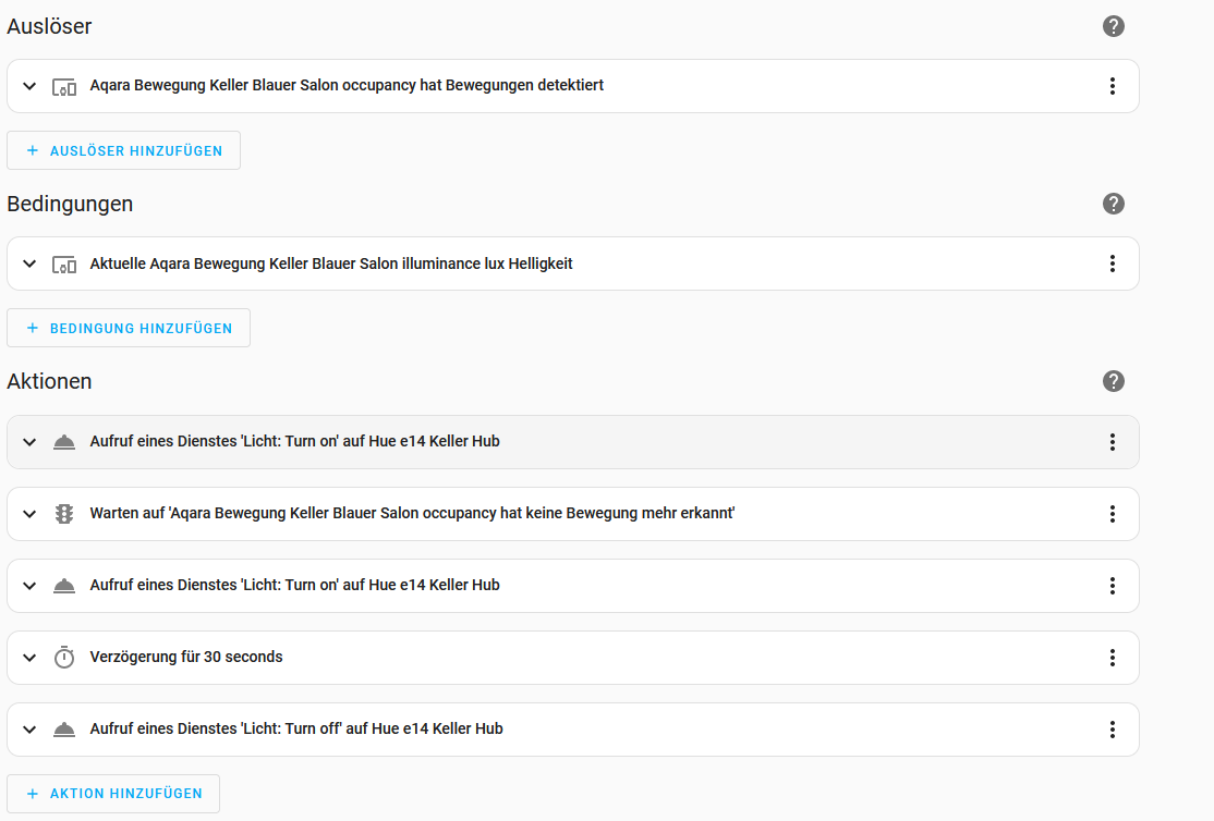

Wie @maxe schreibt. Ich frage einfach den Helligkeitswert des Bewegungsmelders ab
Ich hab das ähnlich, aber ohne Auswahl:
Bei mir wird das nach 30 s ohne Bewegung gedimmt und nach weiteren 30 s ausgeschaltet, damit man mitbekommt, wenn es demnächst dunkel wird.
Aber wie man das prüft, dass keiner der beiden BWM keine Bewegung erkennen dürfen hab ich nicht geprüft, wobei du vermutlich nur den oberen abfragen müsstest, weil du dich ja wohl unten nicht “aufhältst”. Und bei einer Bewegung unten würde ja auch “restarted” werden.
Nochmal allen vielen herzlichen Dank.
Habe bereits Gruppen für mehrere Bewegungsmelder.
Ich versuchs jetzt noch mit Zustandsänderung “changes from Aus to An” und umgekehrt.
Ist gerade ein wenig lästig zum testen ;-), da das Dachfenster heller ist wie die Lampen.
Dann nimm zum Testen die Bedingungen raus, zumindest die Helligkeitsabfrage.
Ohne Helligkeitsbedingung funtionierts schon :slight_smile:
Sorry für das späte Feedback.
Die Automation mit der Zustandänderung funktioniert nicht schön.
Der 2. BWM löst keine weitere Zustandänderung aus, wenn der 1. BMW schon an ist. Mein Fisch.

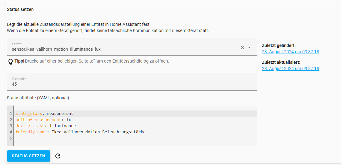

ich habe auch das Problem das die Hue Motion Sensoren nicht kontinuierlich die Lichtstärke melden. Nun hatte ich noch einen Ikea Vallhorn liegen und habe ihn einmal ausgepackt. Dieser scheint kontinuierlich Werte zu liefern.
Ich würde hier den Illuminance Wert für die Automatisierung nutzen anstatt den Lux Wert. Weiß jemand wie ich den Wert bereitstellen kann?

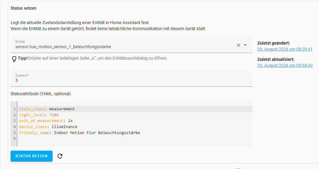

In der Entität wird mir nur der Lx Wert angeboten. Bei den Hue Sensoren konnte ich mit einem Template Sensor den Lichtwert bereitstellen, beim Ikea funktioniert das irgendwie nicht. Oder ist das eine Einstellung im MQTT?
  - sensor:
      - name: Motion Indoor Lightlevel
        state_class: measurement
        unit_of_measurement: lx
        state: '{{ state_attr("sensor.hue_motion_sensor_1_beleuchtungsstarke", "light_level") }}'
Hue: light_level wird bereitgestellt
Ikea: Illuminance aus MQTT taucht nicht auf
Ist die Entität vielleicht einfach nur versteckt? Dann kannst sie aktivieren bei den Geräteeinstellungen. Vgl. neues Video von Simon.
Oh, das war es tatsächlich. Danke :see_no_evil:

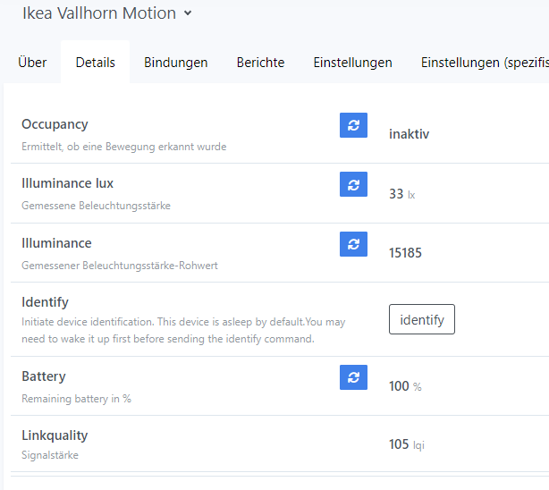

Hallo, ich würde auch gerne diese Rohdaten für die Beleuchtungsstärke verwenden, da der Lux-Wert beim Vallhorn scheinbar sehr grob ist (der geht bei mir schon auf 0 lx auch wenn noch relativ viel Restlicht da ist). Allerdings finde ich bei mir keinen entsprechenden Sensor, auch keinen versteckten. Wird dieser nur mit Zigbee2MQTT bereitgestellt? Ich verwende ZHA…
