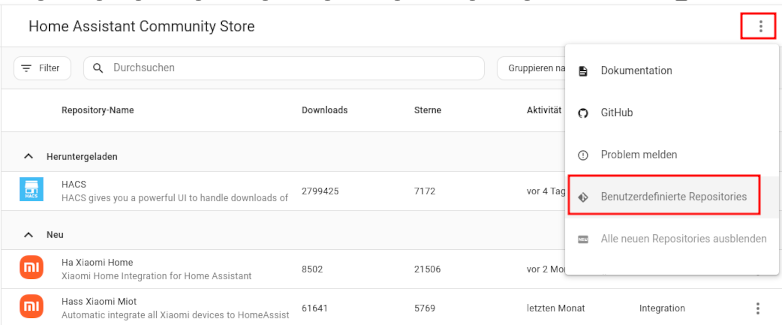

Auch wenn ich diese Card nicht nutze, aber damit
ist das gemeint.

Hi @MainFramer,
die EVCC Card ist auf meinem Mist gewachsen und bei der Erstellung der Anleitung war ich etwas ungenau, aber keine Sorge – das ist keine Geheim-Sprache.
Das stammt einfach aus älteren HACS-Bezeichnungen. „Frontend“ war früher der Begriff für Lovelace-Cards. Heute heißt es “Dashboard”
Home Assistant ändert seine Namen ungefähr so häufig wie ich meine YAML-Einrückungen… daher rutscht sowas manchmal durch. Die Anleitung ist mittlerweile auch aktualisiert.
