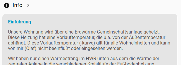

Ich nutze auf bestimmten Seiten Info-Abschnitte, die per default eingeklappt sind.
Per Klick kommt dann eine Erklärung
Als Karte wird die Markdown verwendet, wie Vorredner schon empfohlen hat.

Hier der Abschnittscode:
type: grid
cards:
  - type: heading
    heading: Info
    heading_style: title
    icon: mdi:information
    tap_action:
      action: perform-action
      perform_action: input_boolean.toggle
        entity_id: input_boolean.dashboard_raum_menue_sonstiges
  - type: markdown
    content: >
      <b><font color=#009AC7>Einführung</font></b>
      Unsere Wohnung wird über eine ...
    visibility:
      - condition: state
        entity: input_boolean.dashboard_raum_menue_sonstiges
        state: "on"
    card_mod:
      style: |
        ha-card {
          --ha-card-background: #E5E5E5;
          font-size: 10pt;
          color: #595959;
          line-height: normal;
          border: 1px solid white;
Was Du zusätzlich machen kannst, ist über eine Automatisation die Karte nach bestimmter Zeit wieder zuklappen.
  • Trigger: Status boolean von Aus → An für xxx Sekunden
  • action: input_boolean.turn_off
