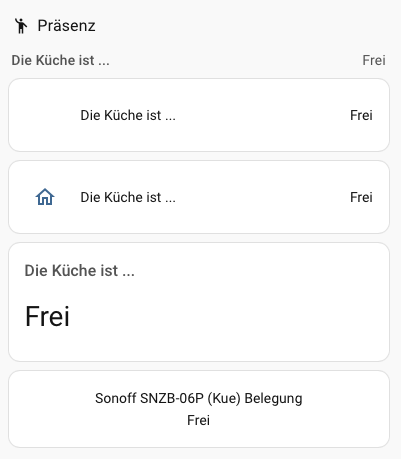

Cards: Entity ohne Icon?!
Ich hab mich jetzt durch die verschiedenen Cards durchgeklickt, die standardmäßig bei HA dabei sind, aber die richtige war nicht dabei. Ich hätte gerne die 2. Version (Entitäten-Karte), aber ohne die klaffende Lücke links. Da ist ja normal das Standard-Icon der Entität. Das bekomme ich mit icon: hass:none zwar ausgeblendet, aber der Platz dafür bleibt trotzdem reserviert. Ich hab in den Weiten des Netzes geschaut, aber überall nur Hinweise auf HACS-Cards im Dutzend billiger gefunden.
Mit Bordmitteln geht das nicht, oder? :thinking:
Die Erste (Überschrift-Karte) wäre prinzipiell ok, aber da geht mir der “schicke” Rahmen ab.
Wäre die Markdown Card was?

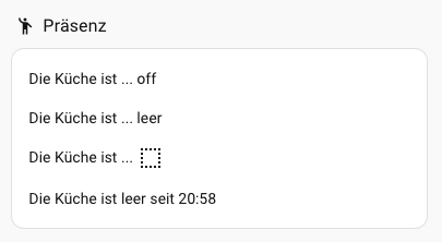

type: markdown
content: >
  Die Küche ist ...
  {{states['binary_sensor.sonoff_snzb_06p_kue_occupancy'].state}}
Bildschirmfoto 2025-09-23 um 19.48.12

deine heading card funktioniert auch … allerdings mit card-mod dann
type: heading
icon: ""
heading: Küche frei
heading_style: title
badges:
  - type: entity
    entity: input_button.fake_entity
card_mod:
  style: |
    ha-card .container {
        background: rgba(255,255,255,0.2);
        border-radius: 5px;
        border: 1px solid white
Ging dann doch etwas schneller als befürchtet. :smiling_face_with_sunglasses:
Die Küche ist ... {{states['binary_sensor.sonoff_snzb_06p_kue_occupancy'].state}}
Die Küche ist ... {{ 'leer' if is_state('binary_sensor.sonoff_snzb_06p_kue_occupancy', 'off') else 'nicht leer' }}
{% if is_state('binary_sensor.sonoff_snzb_06p_kue_occupancy', 'off') %}
  Die Küche ist ... <ha-icon icon="mdi:border-none-variant"></ha-icon>
{% else %}
  Die Küche ist ... <ha-icon icon="mdi:border-all-variant"></ha-icon>
{% endif %}
Die Küche ist {{ 'leer' if is_state('binary_sensor.sonoff_snzb_06p_kue_occupancy', 'off') else 'nicht leer' }} seit {{as_timestamp(states['binary_sensor.sonoff_snzb_06p_kue_occupancy'].last_changed) | timestamp_custom('%H:%M')}}
Da lässt sich drauf aufbauen.
