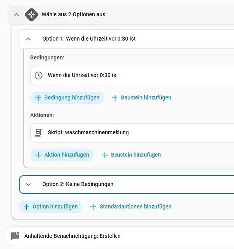

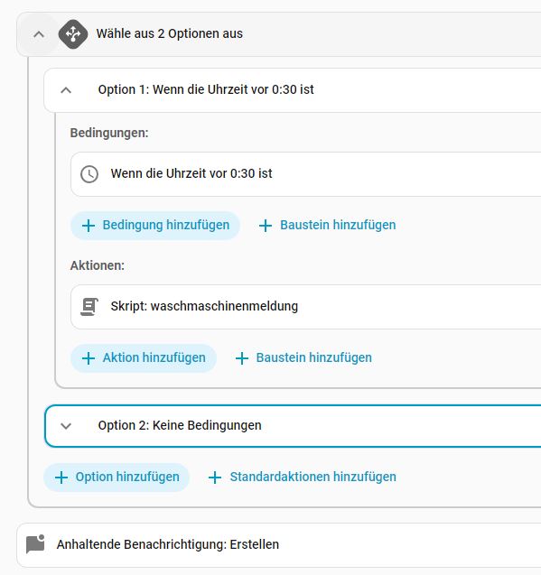

ich versuche mich gerade an einer bedingten Ausführen mit zwei Optionen
da soll etwas gemacht werden, wenn es vor 0:30 H ist, aber wann ist das denn
also 0:15 H ist sicher vor 0:30 H aber was ist mit 23:30H?

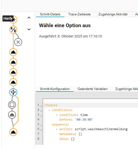

und wann wird der letzte Schritt ausgeführt “Anhaltende Benachrichtigung…”? Lt. Trace kommt die Automation immer an diesen Punkt, egal ob vorher Option #1 oder #2 ausgeführt wurde, richtig?
