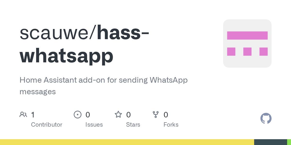

Whatsapp Add on / hass-whatsapp
ich versuche dieses Add on zum laufen zu bekommen …
Leider komm ich irgendwie nicht weiter :frowning:
