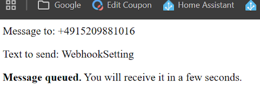

Auf diesen Befehl hin kam dann die Meldung im Browser:
und dieser Text kam auch von CallmeBot auch im Whataspp an.
Angeblich wurde somit das Webhoob eingerichtet.
Das Problem ist jedoch, dass wenn ich eine Rücknachricht vom Handy an CallMeBot sende erscheinen zwar die blauen Häkchen für angekommen und gelesen, die Nachricht verlsst aber de Server nicht in Richtung Home Assistant.
