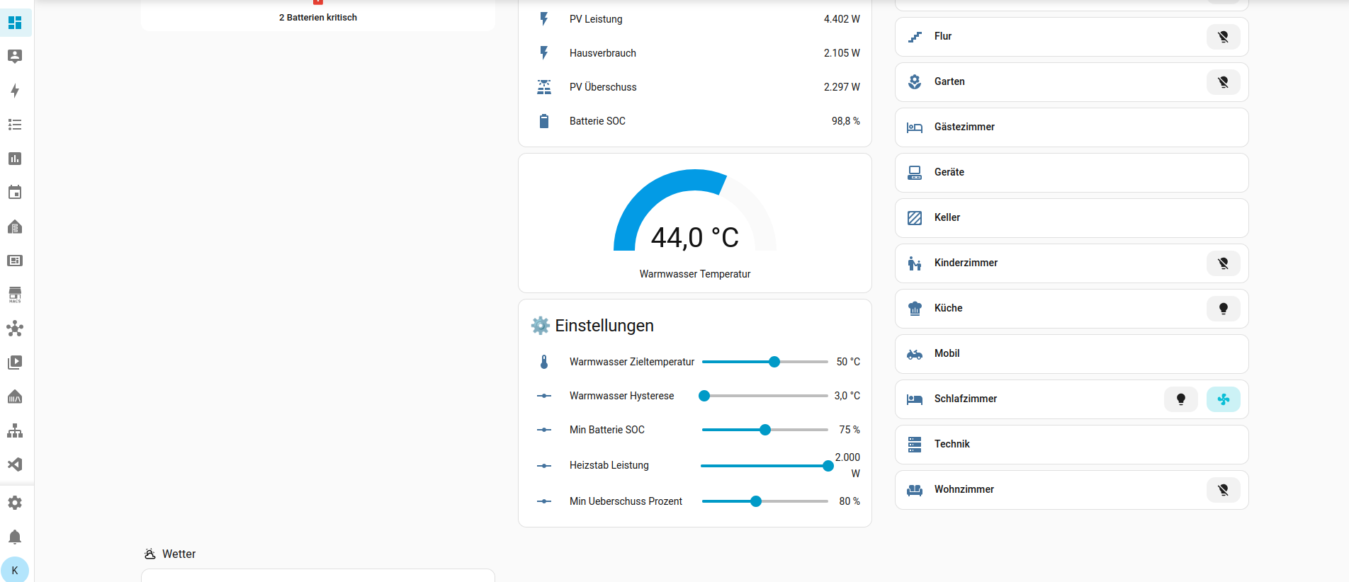

Eine Sache ist allerdings störend. Das Wetterwidget und das Energiewidget passen nämlich nicht in die vorhandene Lücke, links neben die anderen Kacheln, da wäre aber Platz (siehe Bild). Wie kann ich das ändern?
Entweder mit Card_mod oder einer Custom Wetter Karte oder beides :smiley:

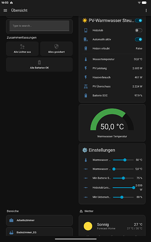

Habe zufällig auf mein Tablet geschaut und da fällt mir gerade auf das es evt. gar nicht an den Widgets liegt, sondern an dem Übersichtswidget. Ist das möglich?
Grüße Dominik
Was meinst du mit “Übersichtswidget”?. Wenn ich anhand deines Screenshots raten soll dann wohl die Section links.
Willst du das Wetter direkt unter deine Batterie? Oder was ist das Ziel?

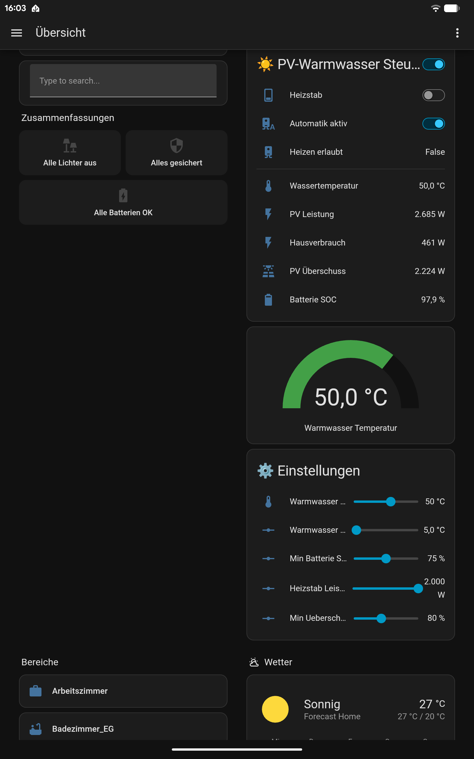

OK, hier ein Screenshot von der Ansicht des Tablets.
Ich spreche über die riesige Lücke unter” Alle Batterien OK”. Die Kachel “Bereiche” könnte einfach hoch rutschen. Das gleich sieht man auf dem ersten Screenshot , nur nicht so eindeutig.
Grüße Dominik
Die rutscht nur dann hoch, wenn sie im selben Abschnitt ist wie deinen “Zusammenfassungen”.
Das erkennt man aber nur wenn du im Edit-Mode bist.
