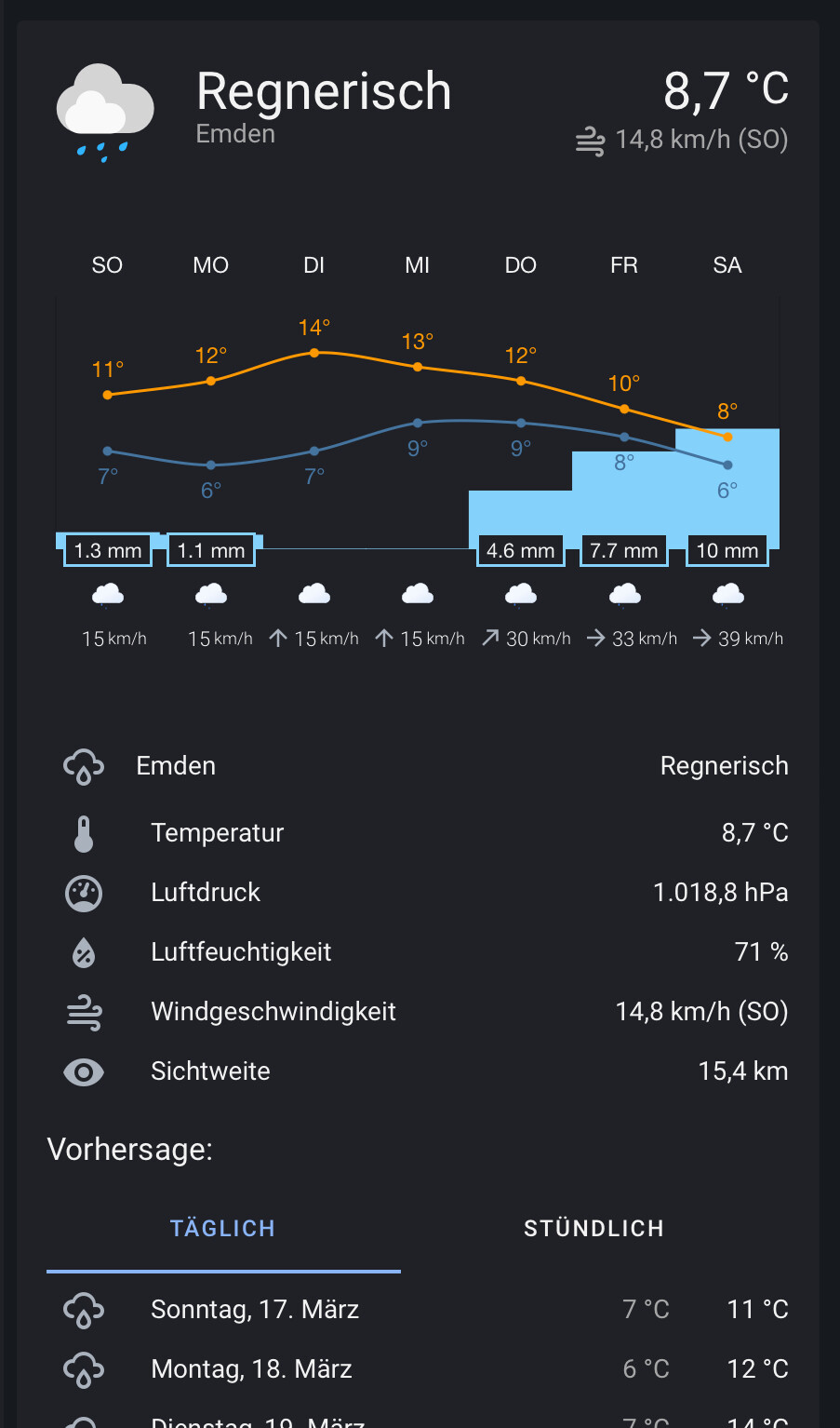

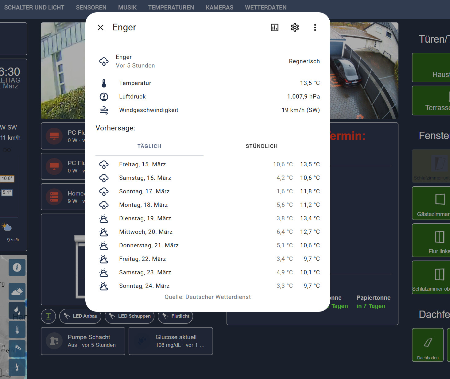

meine Frage. Gibt es irgendeine bessere, schönere und vielleicht ausführlichere Version der Wetteranzeige, wenn die Card gedrückt wird? Also ich meine dieses Fenster:
Hacs hat da ein paar Sachen musst halt mal schauen was dir gefällt.
Es geht eigentlich eher darum, wenn ich auf die Card drücke und dann das Fenster was sich öffnet. Das Bild in der Mitte benutze ich schon. Aber überall kommt beim Druck auf die Karte die gleiche langweilige Version des Wetters.

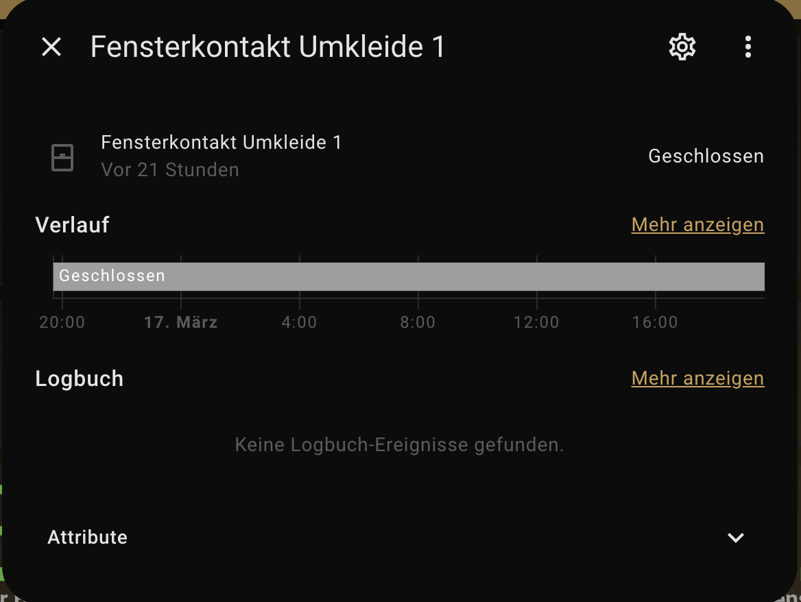

das soll auch nur eine Information sein. Hast du schon mal bei anderen Karten geschaut da ist es nicht anders. Ist z.B von einem Fensterkontakt.

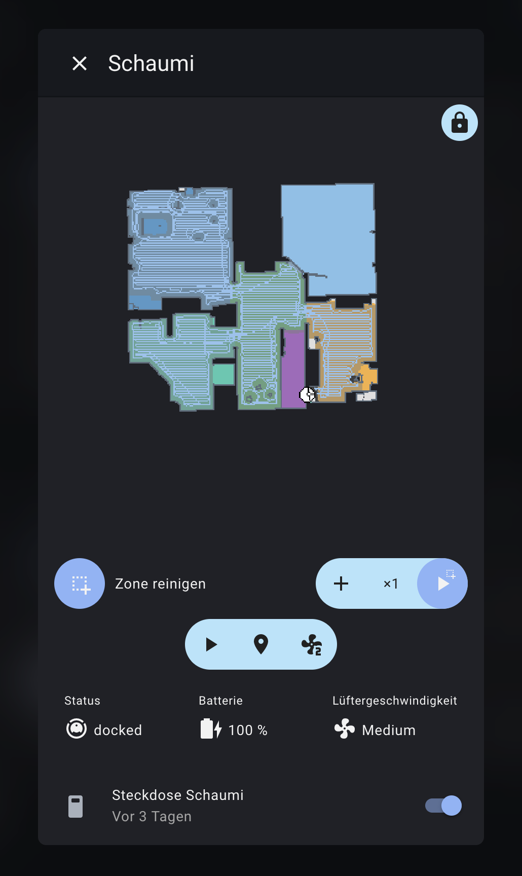

Das kannst du machen wenn du browser-mod installierst hast per hacs. Dann kannst du als alternative, wenn du drauf klicks eine pop-up anzeigen lassen wie du es möchtest und nicht die standart ansicht. Hier ein Beispiel wenn ich auf mein Saugroboter klicke. Sowas geht auch mit den Wetter. Brauchst halt nur Wetter Karten die dir gefallen.
Muss man sich nur etwas einarbeiten, ist aber ziemlich easy finde ich.

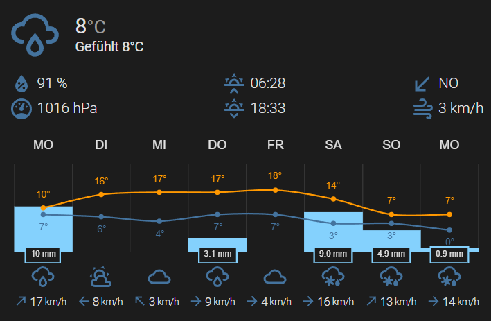

Das geht nur mit browser mod. Damit kannst du dir die Ansicht selbst mit karten so gestalten wie du möchtest. Zb so:

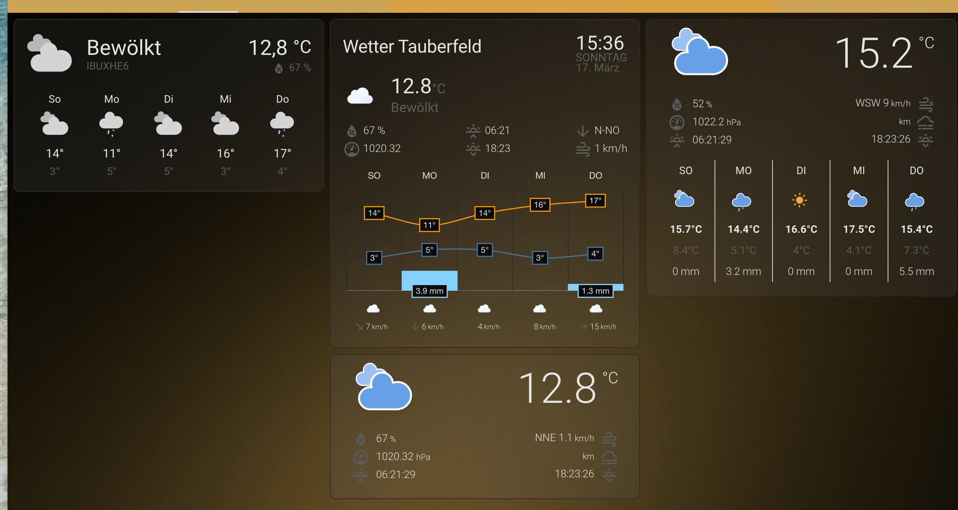

Welche Karte ist das ganz oben?
Das müsste die hier sein: custom:weather-chart-card (GitHub - Yevgenium/weather-chart-card: Custom weather card with charts)
ich benutze die z.b. wie folgt:
type: custom:weather-chart-card
      entity: weather.openweathermap_home_daily
      show_main: true
      show_temperature: true
      show_current_condition: false
      show_attributes: true
      show_time: false
      show_time_seconds: false
      show_day: false
      show_date: false
      show_humidity: true
      show_pressure: true
      show_wind_direction: true
      show_wind_speed: true
      show_sun: true
      show_feels_like: true
      use_12hour_format: false
      icons_size: '18'
      animated_icons: false
      icon_style: style2
      forecast:
        precipitation_type: rainfall
        labels_font_size: '8'
        precip_bar_size: '100'
        style: style2
        show_wind_forecast: true
        condition_icons: true
        round_temp: true
        type: daily
        number_of_forecasts: '0'
        chart_height: '130'
      units:
        pressure: hPa
        speed: km/h
      locale: de
      title: ''
      current_temp_size: '20'
