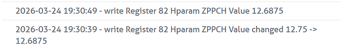

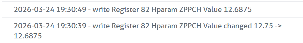

Hallo, danke erst mal für die Info: ich habe deinen Rat befolgt und eine entsprechende Automation erstellt und er kommuniziert auch. Es kommt aber nur Schrott an. ich habe daher erst mal eine 0 geschickt und eine 10 als konstante, aber eigentlich kommt immer irgendwas zwischen 12 und 14 an. Die empfangenen Werte ändern sich sogar, selbst wenn ich immer das gleiche sende. Jemand eine Idee?

wenn ich den Wert zurücklese, bekomme ich den angezeigten wert aus der Wärmepumpe zurück:

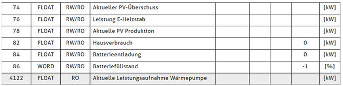

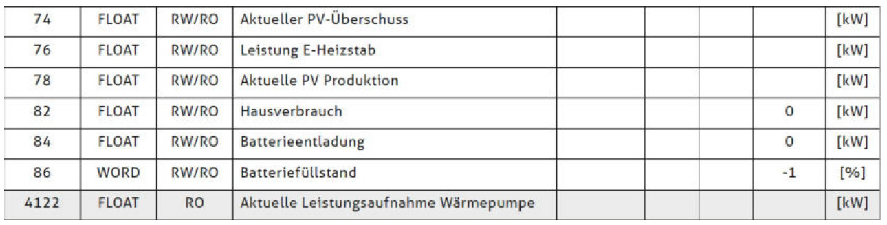

Ah, stimmt, wer lesen kann ist klar im Vorteil .. da steht ja auch FLOAT im Bild … sorry hatte ich direkt überlesen.
