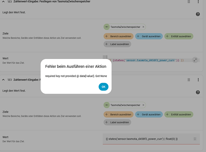

Evtl kann mir jemand weiterhelfen, ich möchte in einer Automation einen Wert in einen Helfer speichern bekomme aber immer eine Fehlermeldung required key not provided @ data[‘value’]. Got None.
Das komische ist dass es in einer anderen Automation funktioniert, testweise habe ich so hoffe ich alles gleich gemacht wie in der Funktionierenden Automation aber es funktioniert nicht. Vergleiche ich die Automation.yaml schaut diese auch nicht gleich aus, mir erschliest sich aber nicht warum?

{{ states('sensor.xyz') | float(0) }}
Ein input_number Helfer erwartet eine Zahl ansonsten gibt es einen Fehler
wenn Du aber {{ states(‘sensor.xyz’) }} abfragst, gibt es einen String zurück
Die äußeren Klammern in Deinem Beispiel brauchst Du nicht, sind aber nicht die Fehlerursache, nur überflüssig.

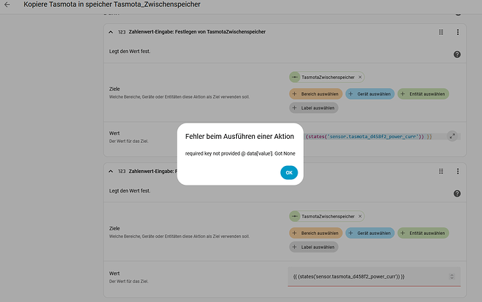

Danke für den Tip ich versuche es, mich wundert nur dass es doch eigentlich bisher funktioniert aber wenn ich es nochmal gleich mache geht es nicht. Und in der Automation.yaml schaut es auch anders aus so dass ich keine logick entdecken kann (was aber nichts heist). Das wäre der Text mit einer funktionierenden und einer nicht funktionierenden aktion

Es schaut nun so aus:

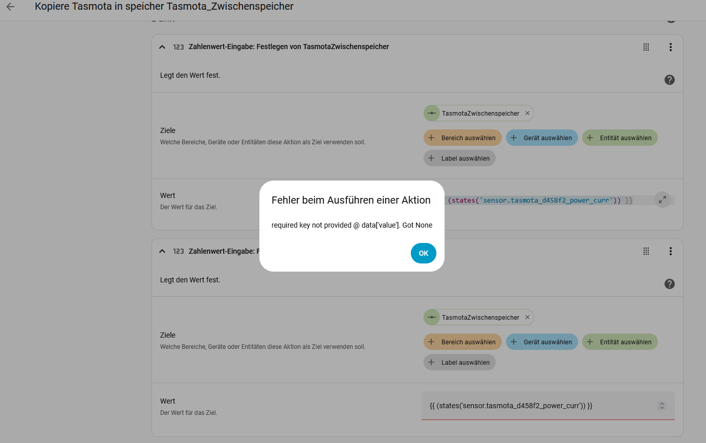

Es will einfach nicht!
Du hast die Aktion doppelt und beim 2. mal eben kein Wert angegeben.
Lösch die 2. Aktion einfach.
Die 2. Aktion ist doch nur ein test um zu zeigen dass ich 2. mal das selbe mache und es einmal funktioniert und einmal nicht.. später wird das wieder gelöscht, hat es mir nur einfacher gemacht das zu zeigen

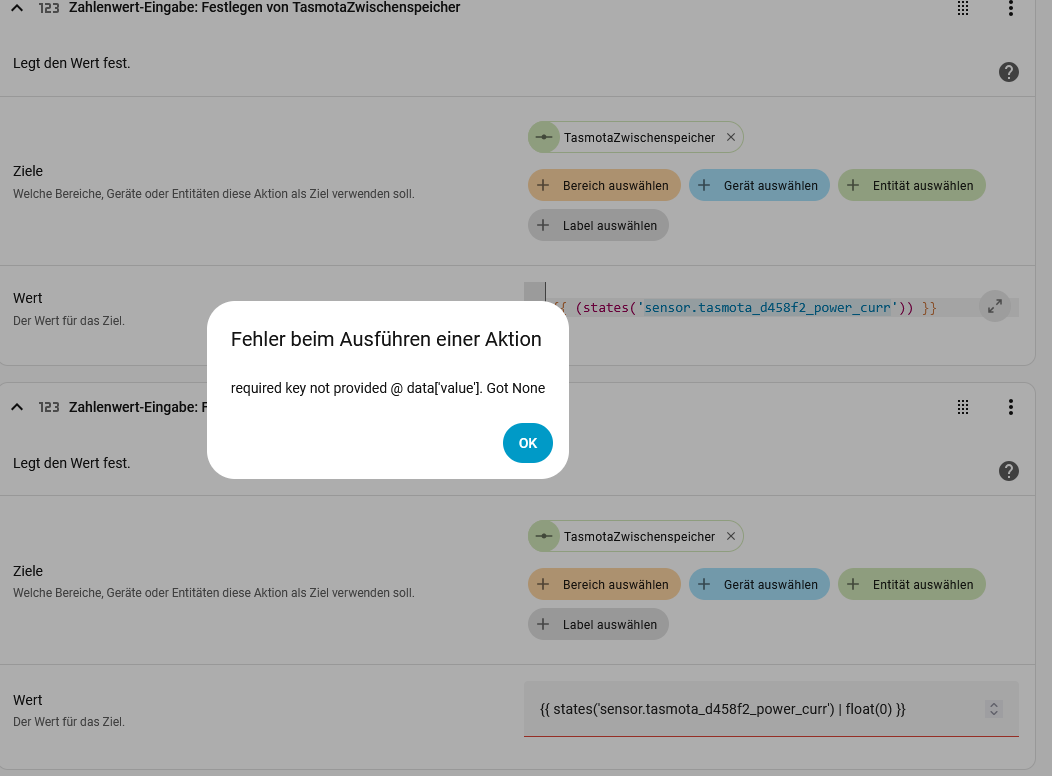

aber genauso sollte es funktionieren:
action: input_number.set_value
  entity_id: input_number.tasmotazwischenspeicher
  value: "{{states('sensor.tasmota_d458f2_power_curr') | float(0) }}"
Wenn das nicht funktioniert, zeig doch mal, welchen Zustand sensor.tasmota_d458f2_power_curr hat.

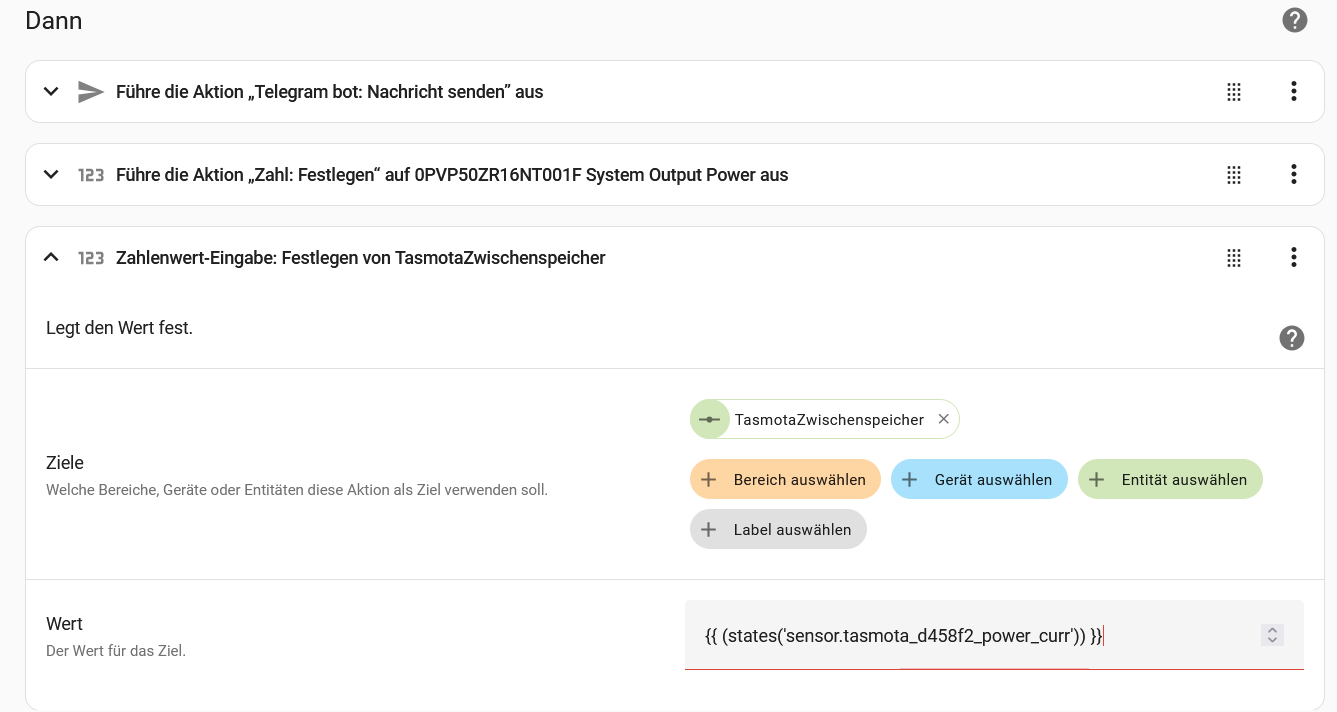

Habs gelöst! Habe in der Automation einfach zahlenwert 1 gesetzt, dann in der Automation.yaml die 1 durch den sensor ersetzt und nun funktioniert es!
Schaut in der Automation nun so aus
