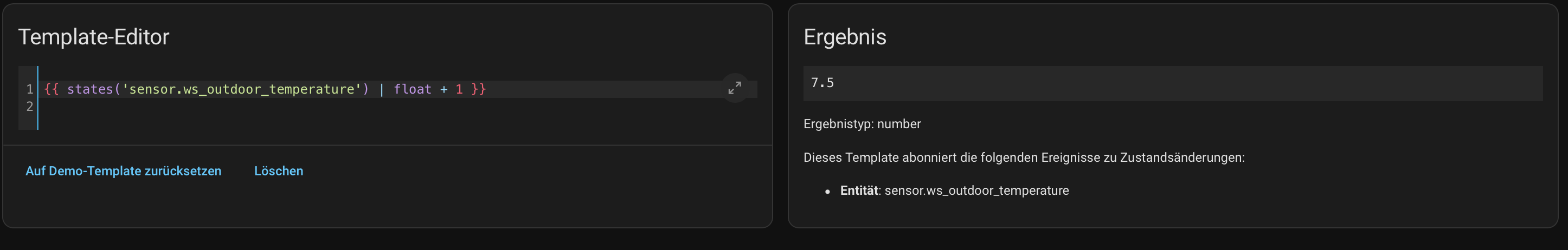

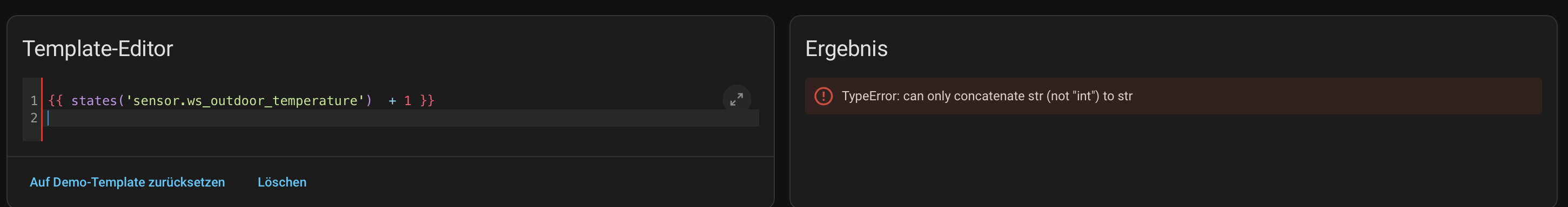

Mhm, wenn ich Data unter den Entwicklerwerkzeugen abfrage bekomme ich als Ergebnisstyp Number.
String + Zahl = Fehler
