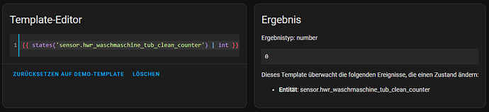

ich habe eine Automation die am ende eine Entität ausließt und dies in ein input_number-Helfer Speichern soll. Es kommt zwar keine Fehlermeldung, funktionieren tut es aber trotzdem nicht.
action: input_number.set_value
metadata: {}
  value: "{{ states('sensor.hwr_waschmaschine_tub_clean_counter') | int }}"
  entity_id: input_number.hauswirtschafsraum_waschmaschine_reinigungszahler
Der Wert ist gerade zufällig auf 0, ändert sich aber mit der Zeit auf 1, 2, 3 etc.
Ich habe schon viel im Netz geschaut, und das was ich mache scheint auch richtig zu sein. Der Helfer aktualisiert sich aber nicht.
Sieht alles richtig aus und sollte so auch funktionieren.
Aufnahme, der Wert von sensor.hwr_waschmaschine_tub_clean_counter liegt außerhalb der definierten min / max grenzen von input_number.hauswirtschafsraum_waschmaschine_reinigungszahler
Dann sollte allerdings beim Ausführen der Aktion eine Fehlermeldung kommen.
