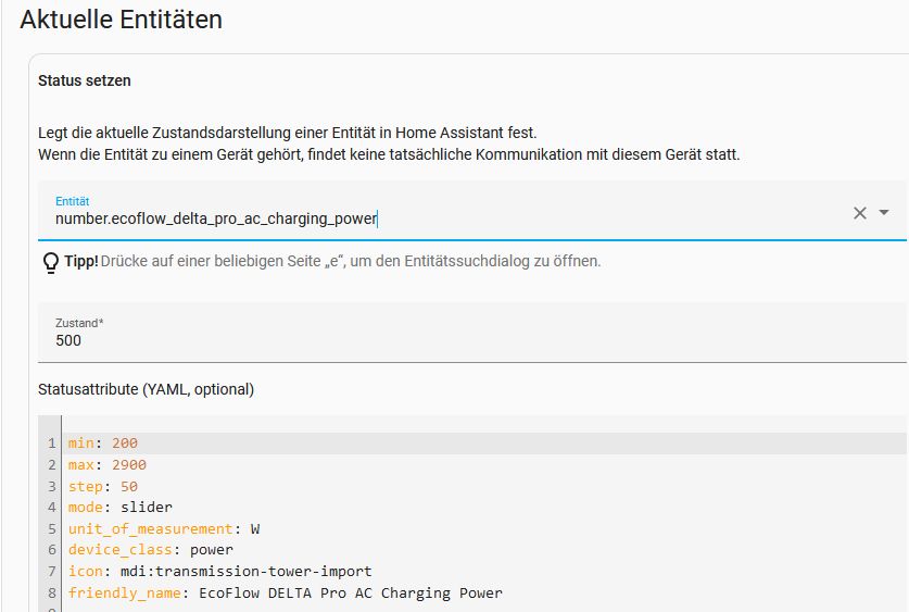

Die dafür nötige Entität wird über die Integration EcoFlow Cloud bereitgestellt und nennt sich “number.ecoflow_delta_pro_ac_charging_power” Diese Entität lässt eine Einstellung des Wertes von 200-2900W zu (siehe Screenshot)

Nun meine Problemstellung: Der Wert von “sensor.bitshake_smartmeterreader_dws7420_power” ist negativ sobald ich einen Überschuss habe, der Entität “number.ecoflow_delta_pro_ac_charging_power” muss ich diesen Wert meinem Verständnis nach aber als positiven Wert übergeben und er darf sich nur im Rahmen von 200-2900W bewegen, oder werden Werte über oder unter dieser Range automatisch verworfen?
