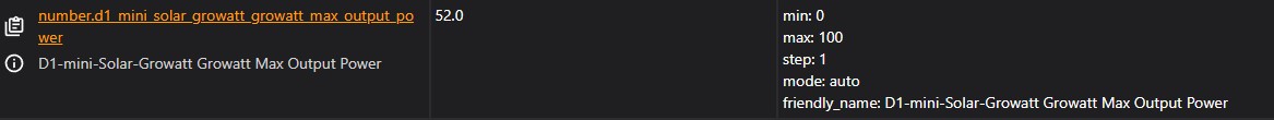

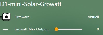

Ich habe nun einen Schieberegler mit dem ich den Wert ganz einfach ändern kann.
growatt_01
Entität: number.d1_mini_solar_growatt_growatt_max_output_power
Dieser geht von 0-100

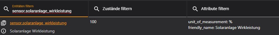

Nun habe ich mir einem Template Sensor gebaut der mir die den Wert errechnet den der Schieberegler haben soll. Einfacher Dreisatz aus Verbrauch und aktueller Solargewinnung. Dieser geht auch von 0 bis 100.
Entität: sensor.solaranlage_wirkleistung

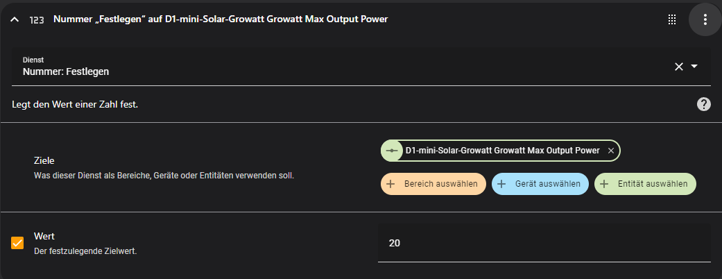

Nun habe ich versucht mir eine Automatisierung zu bauen die anhand meines errechneten Wertes den Wert vom Growatt anpassen soll.
Leider habe ich keine Ahnung wie ich einen Sensor als Wert nutzen kann.

Anstelle der 20 bei Wert müsste nun mein sensor.solaranlage_wirkleistung sein.
Wenn ich diese Dienst ausführe dann wird auch der Schieberegler geändert nur hätte ich es gerne mit dem Wert aus meinem Sensor.
Ach ich habe es nun selber geschafft…
Kann also gelöscht werden.
value: “{{ states(‘sensor.solaranlage_wirkleistung’) | float}}”
