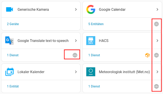

Ich nutze hier Nabu Casa, was dafür ja als mögliche Ursache in Frage kommen könnte. Allerdings gibt es dort nur
und auch in meinen Automationen nutze ich keine Webhooks (jedenfalls nicht bewusst), sodass das hier

Ansonsten gibt es hier lediglich nur noch vier Integrationen die ebenfalls einen Cloud-Dienst nutzen.
