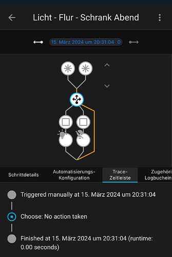

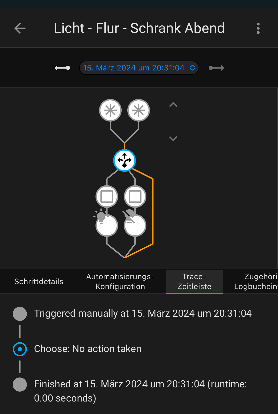

Habe ich so kopiert, aber die Lampe geht nicht an. Auch bei manueller Auslösung der Automation.
Im Trace scheint er nichts auszuwählen
Die Bedingungen sind alle erfüllt.
Du kannst das so manuell nicht ausführen, weil damit die “Auslgelöst durch”-Bedingung nicht eintreten kann.
@HeikoBauer Hatte ich gesehen, ja. Vielleicht ein weiterer Denkfehler von mir.
Ich möchte das dies zwischen Sonnenaufgang und 22:00 Uhr ausgeführt. Ist der Trigger nach Sonnenaufgang dann so falsch gesetzt?
Edit: Normalerweise müsste doch aber direkt geprüft werden, ob es alles so geht und ie Lampe angehen. Oder nicht?!
Nicht mit dem Trigger als Bedingung. Dazu müsstest Du den erst deaktivieren. Aber Du kannst es ja auch testen, indem Du den BWM bei ausgeschalteter Leuchte mit etwas anderem beleuchtest und dann abdunkelst.

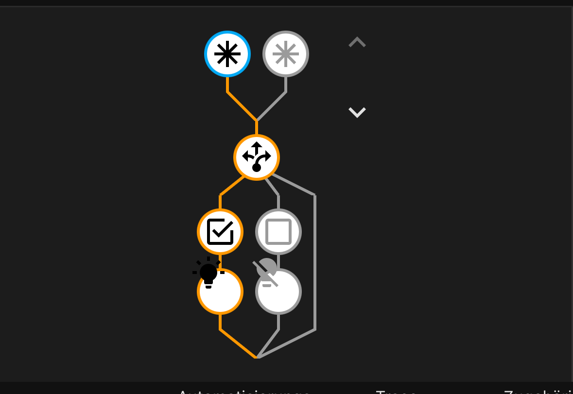

Habe den BWM jetzt mal angeleuchtet und kurz danach ging die Lampe an.
Vielen Dank :pray:t2:
