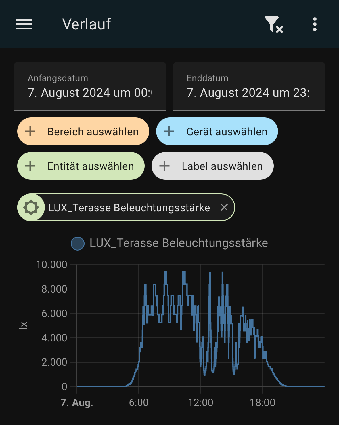

Ja, dadurch, dass es ein reiner Helligkeitssensor ist liefert dieser bei jeder Änderung der Helligkeit den aktuellen Wert ins HA.
Hier z. B. der Verlauf von gestern
Na, das isses doch!
