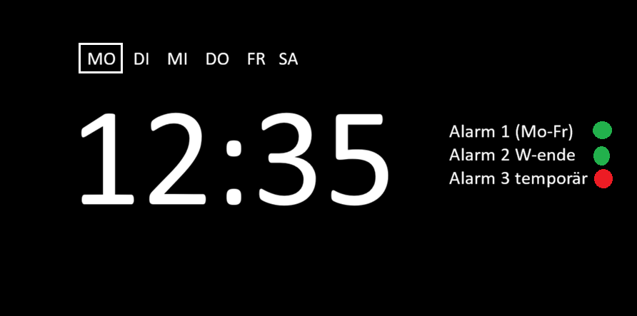

ich möchte mein altes OnePlus 3 (mit OLED-Display) als Smart-Wecker für den Nachttisch nutzen, integriert in Home Assistant.
Meine Idealvorstellung ist:
Das Handy soll dauerhaft eingeschaltet sein.
Der Hintergrund soll schwarz sein (damit die Pixel beim OLED-Display
aus sind).
Es soll eine einzige Vollbild-Seite anzeigen,
auf der die aktuelle Uhrzeit und seitlich die Weckzeiten zu sehen sind
die durch klicken darauf einstellbar sind im seperierten Fenster und aktivierbar sind dass sie aktiv sind.
Gibt es hierfür bereits eine fertige Lösung, ein spezielles Board oder hat jemand von euch schon einmal ein ähnliches Projekt umgesetzt?
Das Handy soll morgens auch als Wecker klingeln. Die Automation dafür sollte über Home Assistant lösbar sein, aber ich bräuchte noch ein paar Ideen zur Umsetzung oder falls es hierfür schon fertige Lösungen gibt.
Vielen Dank für eure Infos und Anregungen!
Beispielbild wie es aussehen könnte im Anhang

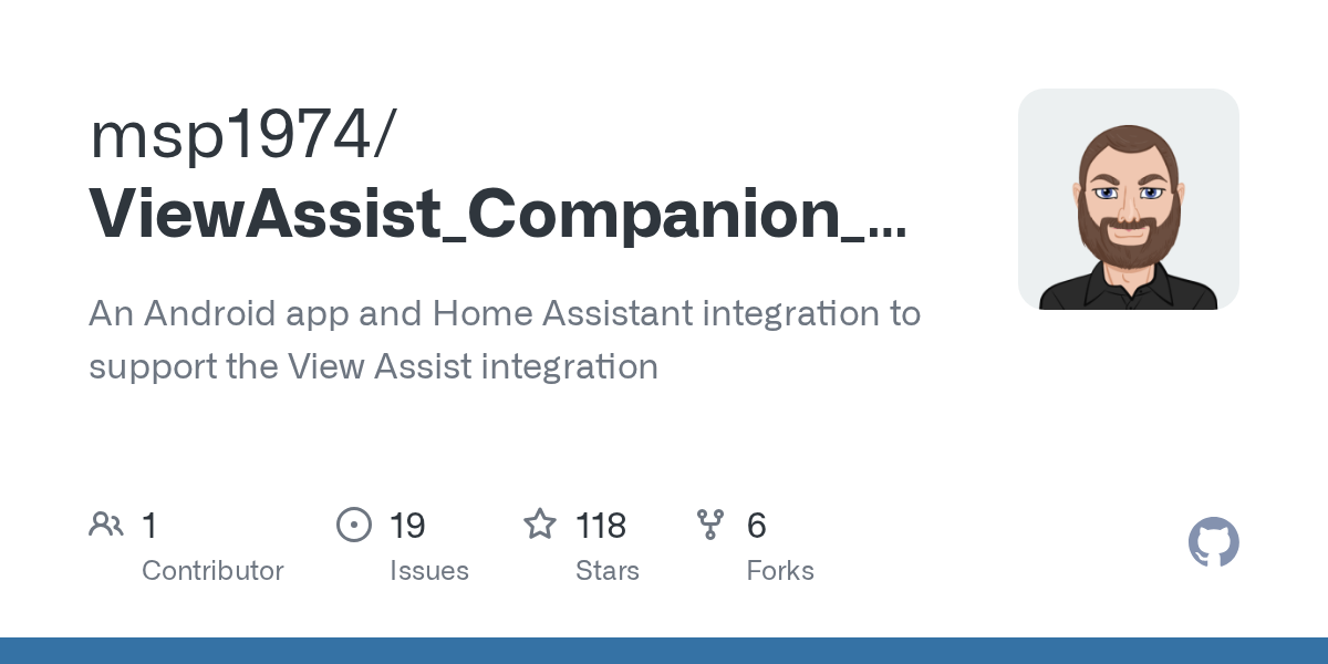

Schau mal im HACS, ob folgendes was für dich ist. Bin ich zufällig gerade drauf gestoßen
View Assist Companion App
