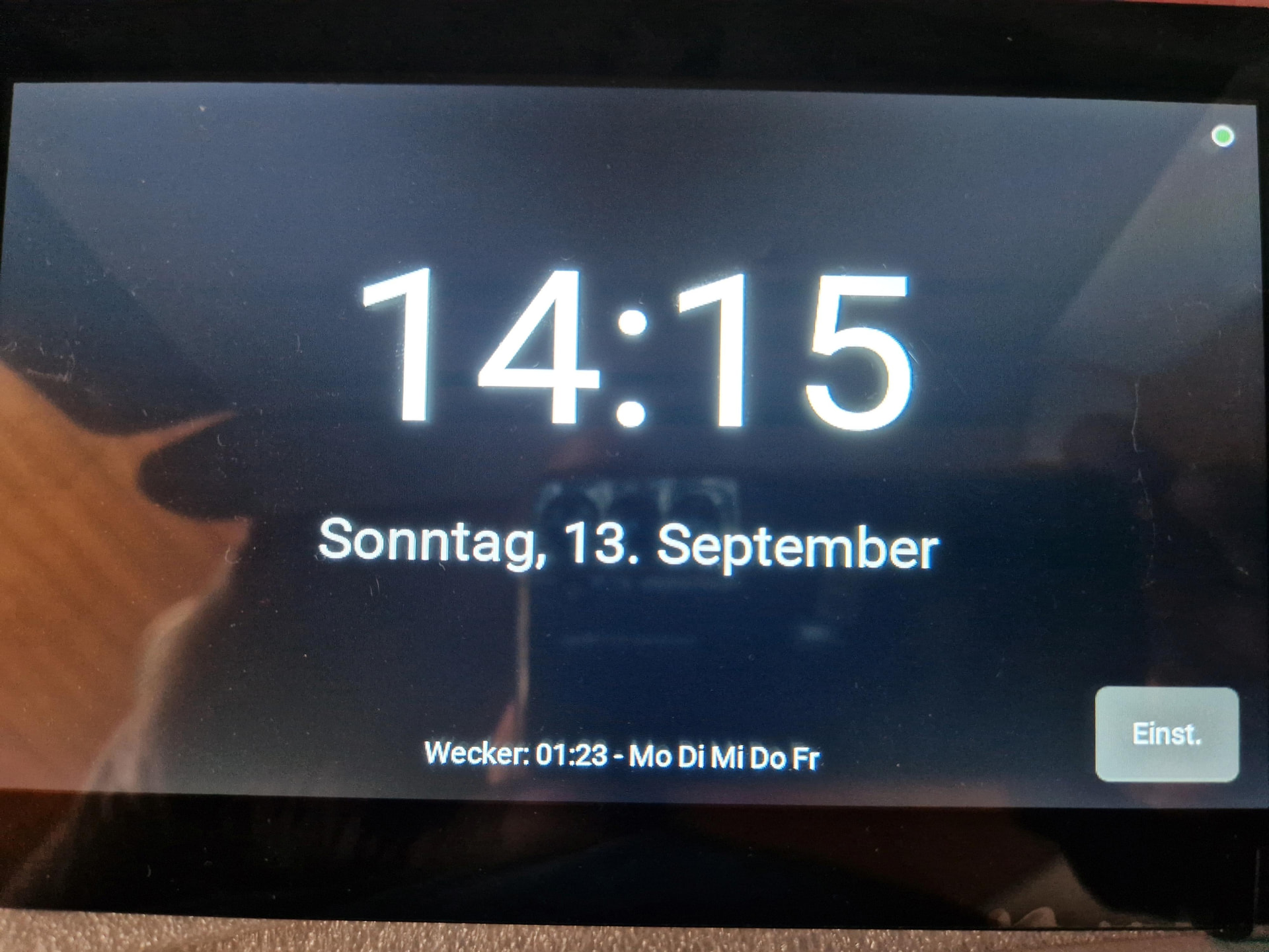

  • Zeitsynchronisierung per HA, enn nicht verfügbar per NTP, status wird angezeigt, kein NTP oder HA, roter Index

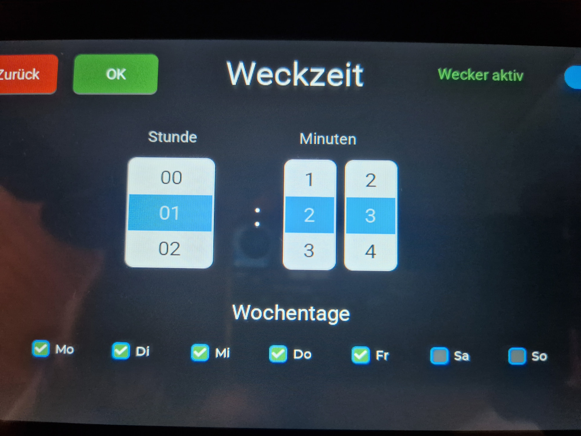

  • Einstellungsseite für die Weckzeit, Weckzeit übersteht Neustart

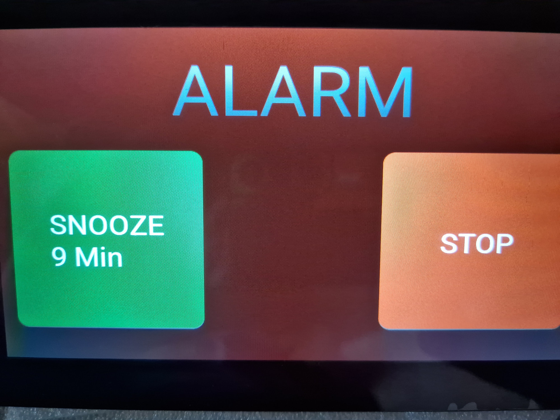

  • Große Snooze Taste auf dem Bildschirm, wenns “Klingelt” hab statt des Klingeln blinkende Schrift “ALARM” darstellen lassen, mangels Lautsprecher
  • Anzeige Außentemperatur / InnenTemperatur, Entitäten in HA wählbar, falls keine gewählt nichs anzeigen oder nicht verfügbar, per Schalter in HA gesteuert

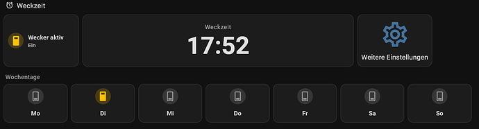

prinzipiell sind alle benötigte Einstellungen per MQTT zugänglich (siehe Bilder) und können von HA gesetzt werden.
Du kannst di eine Automation erstellen, die genau das, was du möchtest tut, einen Kalender ausliest, nach Schlüsselworten sucht und dann die Parameter im Kalender setzen.
