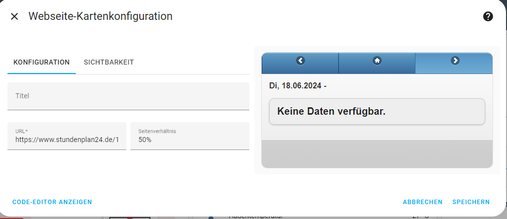

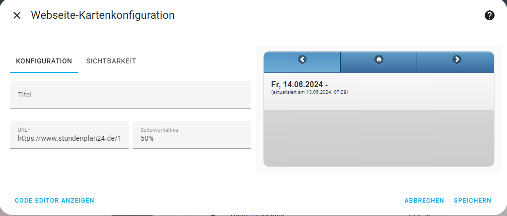

Ich versuche die https://www.stundenplan24.de/10232711/mobil/plankl.html Website auszulesen was Grundsätzlich auch zu klappen scheint. Der Header und alle Button sind da. Solange keine Daten für den Tag vorliegen wird das auch angezeigt. Hat der Tag aber Daten so werden diese nicht geladen/angezeigt. Wo liegt mein Fehler?

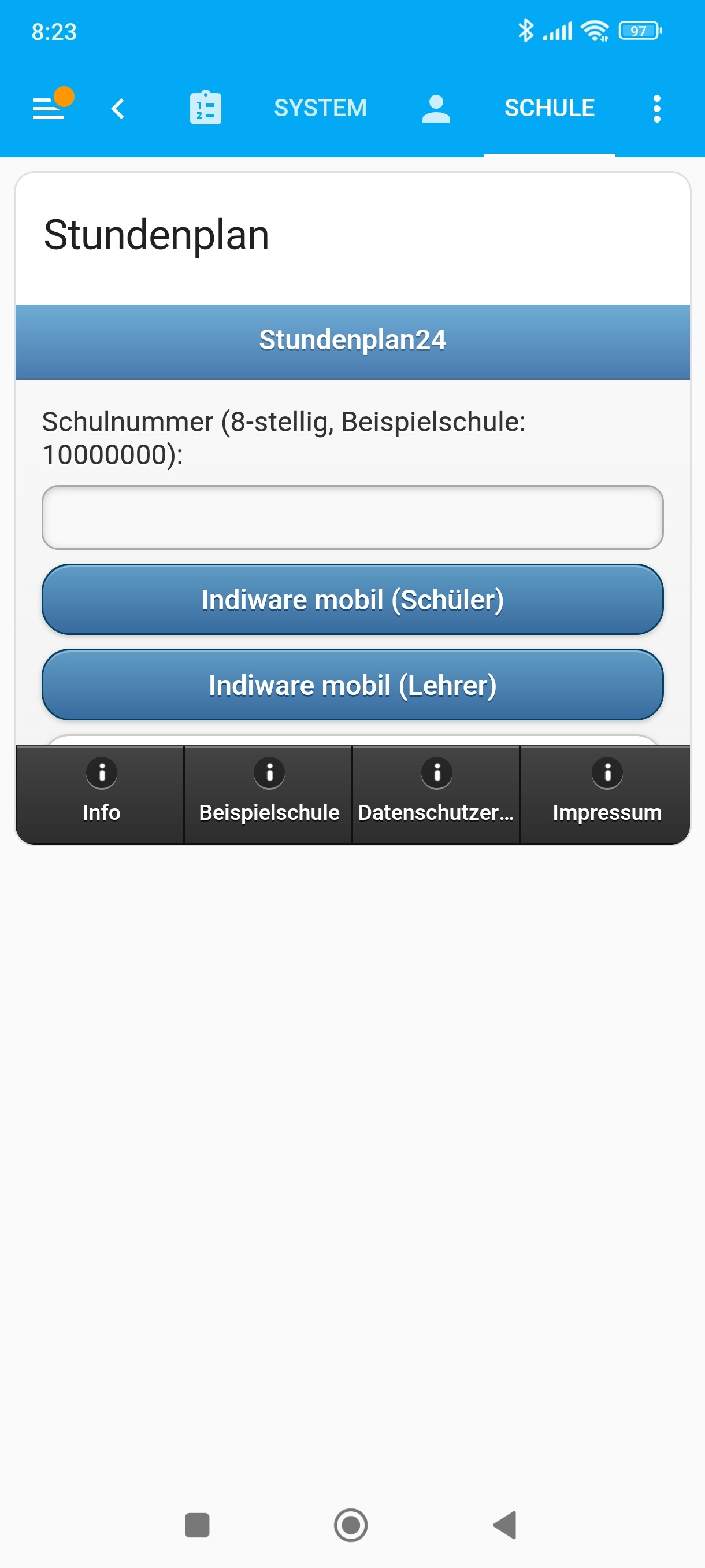

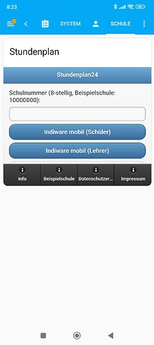

https://www.stundenplan24.de/ → Schulnummer 10232711 → IndiwareMobil Schüler, falls der 401 bleibt.

https://www.stundenplan24.de/10000000/mobil/

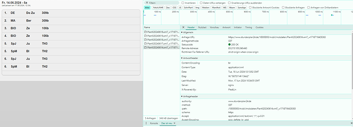

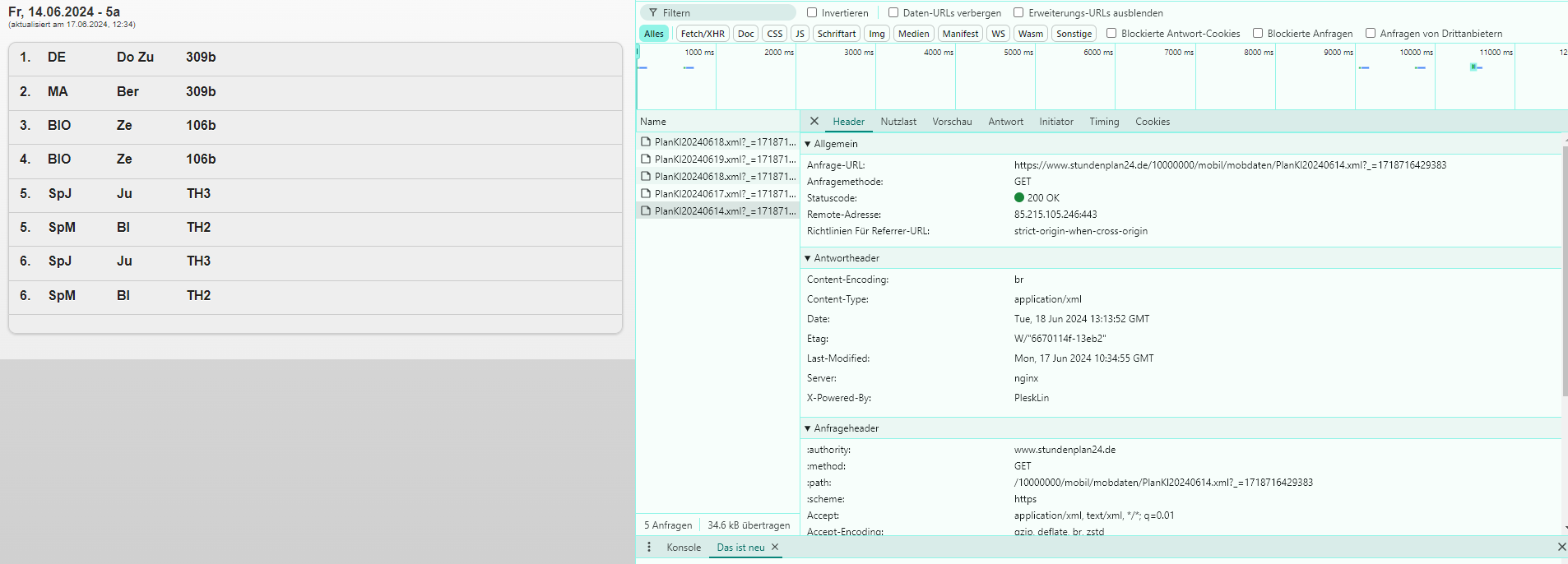

Wenn ich es richtig sehe dann liegen die Daten in einer xml vor
PlanKl20240617.xml
PlanKl20240618.xml
ändert sich je nach gewähltem Datum abgerufen bekomme ich dadurch aber auch nicht mehr

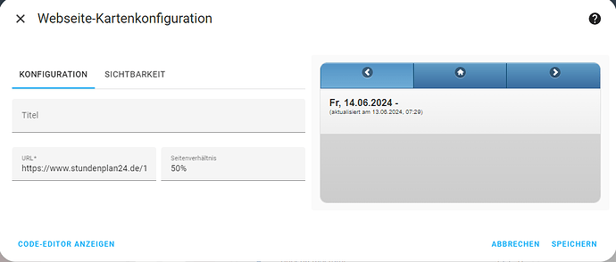

Funktioniert es evtl über einen iframe im Dashboard?
Ein Versuch ist es wert!?
Ja, das funktioniert.
Kann ich jetzt im nächsten Schritt, aus dieser eingebetteten Website Daten auswerten?
Zum Beispiel eine Benachrichtigung erzeugen, wenn sich etwas verändert (z.b. 1. Stunde fällt aus)
Aus einem IFrame geht das nicht.

Du machst nicht wirklich einen Fehler. Das Problem ist, dass du die gewünschte Klasse auswählen musst, die dann in einem Cookie gespeichert wird. Dies machst du, wenn du auf das “Haus”-Symbol klickst und die Klasse auswählst. Dann erhältst du auch Daten angezeigt.
Vermutlich wirst du da mit dem Scrapen der Webseite nicht weiter kommen und auf die XML-Datei zugreifen müssen, um diese auszuwerten. Diese findest du unter “vplan/vdaten/VplanKl.xml”. Hier wird sich dazu ausgetauscht.
Aktuell bin ich am basteln einer Lösung per NodeRed. Inzwischen bin ich so weit, dass ich die XML für einen bestimmten Tag abrufe und diese auswerte, ob es Änderungen für eine bestimmte Klasse gibt und welche. Das funktioniert auch schon, ist aber noch im Teststadium.
Das klingt nach einem guten Fortschritt. Wie sieht denn die Abfrage und die Benachrichtigung dann aus?
Wie die Abfrage aussieht, findest du hier:
In der XML findest du alle Angaben, die man nur auszuwerten muss. Geht wahrscheinlich auch direkt in HA über einen REST-Sensor, aber da bin ich raus. Deshalb mache ich es per NodeRed.
