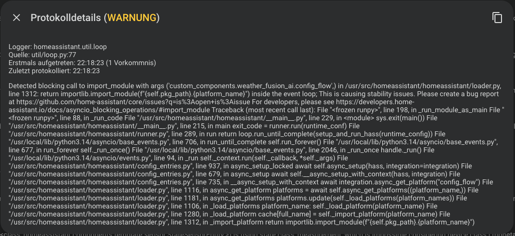

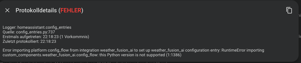

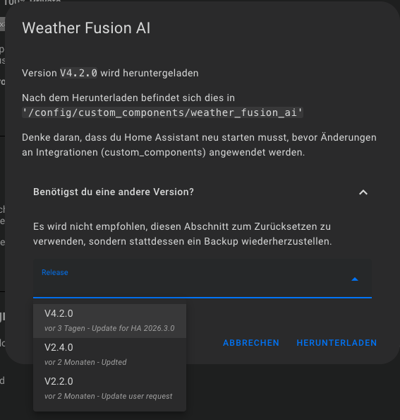

Weather AI Vers. 4.2.0: "this Python version is not supported" da die v6.0.0 nicht angeboten wird

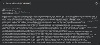

Weather AI Vers. 4.2.0, kann nicht mehr starten und in den logs steht: this Python version is not supported. ist logisch.
und die V6.0.0 wird leider nicht in hacs angeboten

    ha logs und hacs:
Hier:

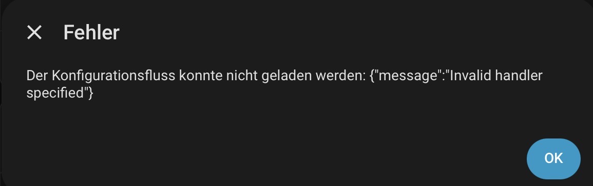

Also die Version 6 wird bei mir angeboten und lässt sich auch installieren. Allerdings wirft diese diesselben Fehler aus und funktioniert aktuell noch nicht unter 2026.3
Dasselbe bei mir auch
V6.0.1 ist online und funktioniert jetzt. Danke @Tom-HA !!!
Ich habe extra noch mal einen “Force-Push” gemacht… HACS scheint “gelinde gesagt” gerade etwas überfordert :slight_smile:

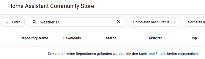

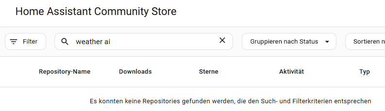

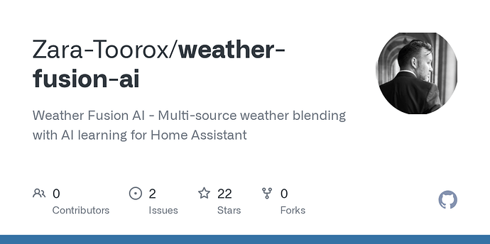

Guten Abend. Wie komme ich denn an das Weather AI?
Findest du im HACS
Grüße
ja eben leider nicht:

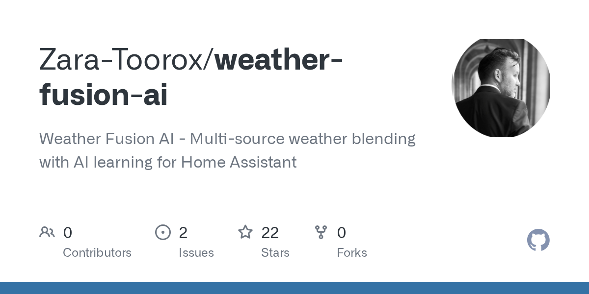

Danke, das hat mir gefehlt:
